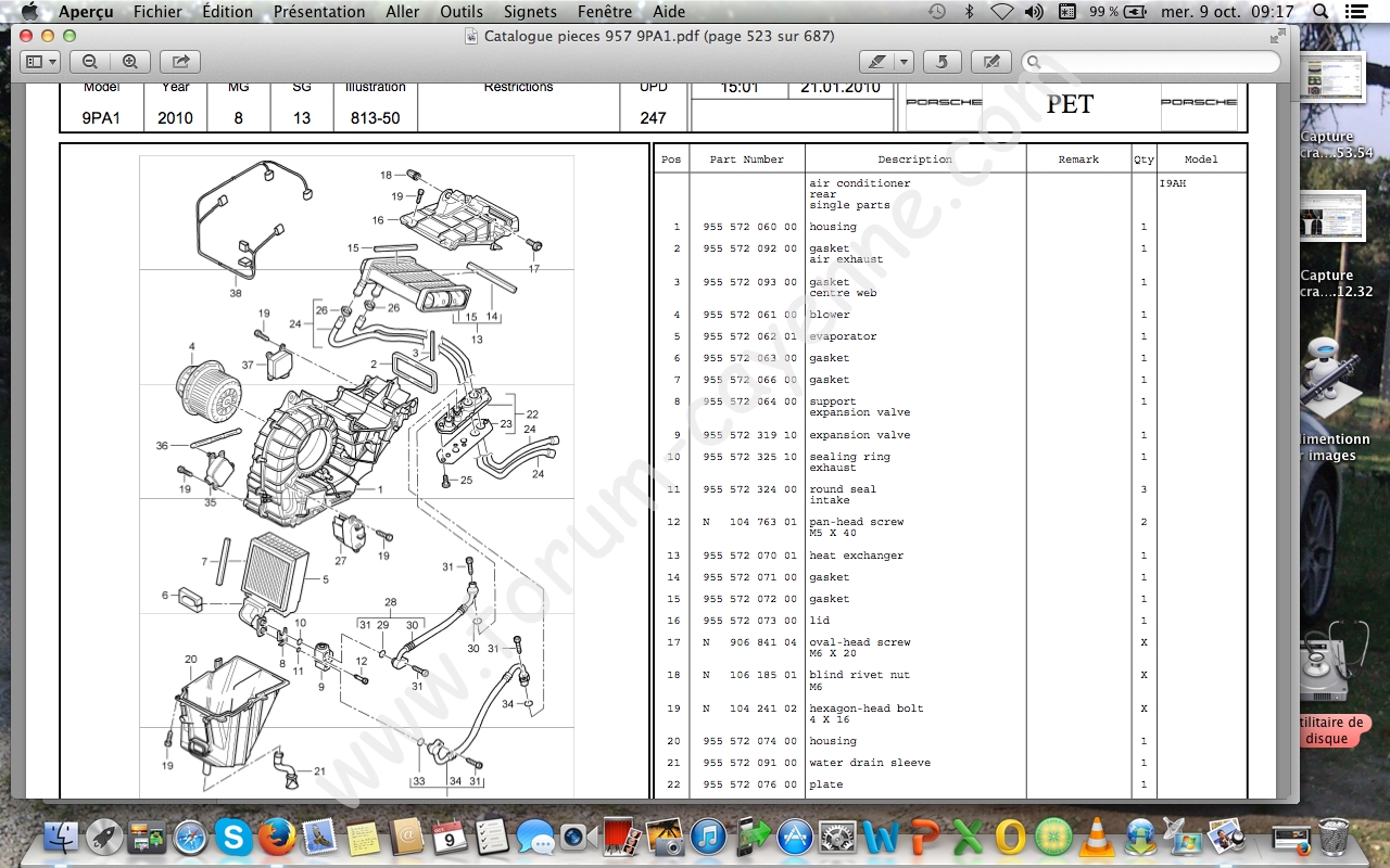

Mer 9 Oct 2013, 09:20
bonjour je suis cote sud
tiens pour ton problème de chauffage
Capture d’écran 2013-10-09 à 09.17.55.png (583.39 Kio) Vu 3899 fois

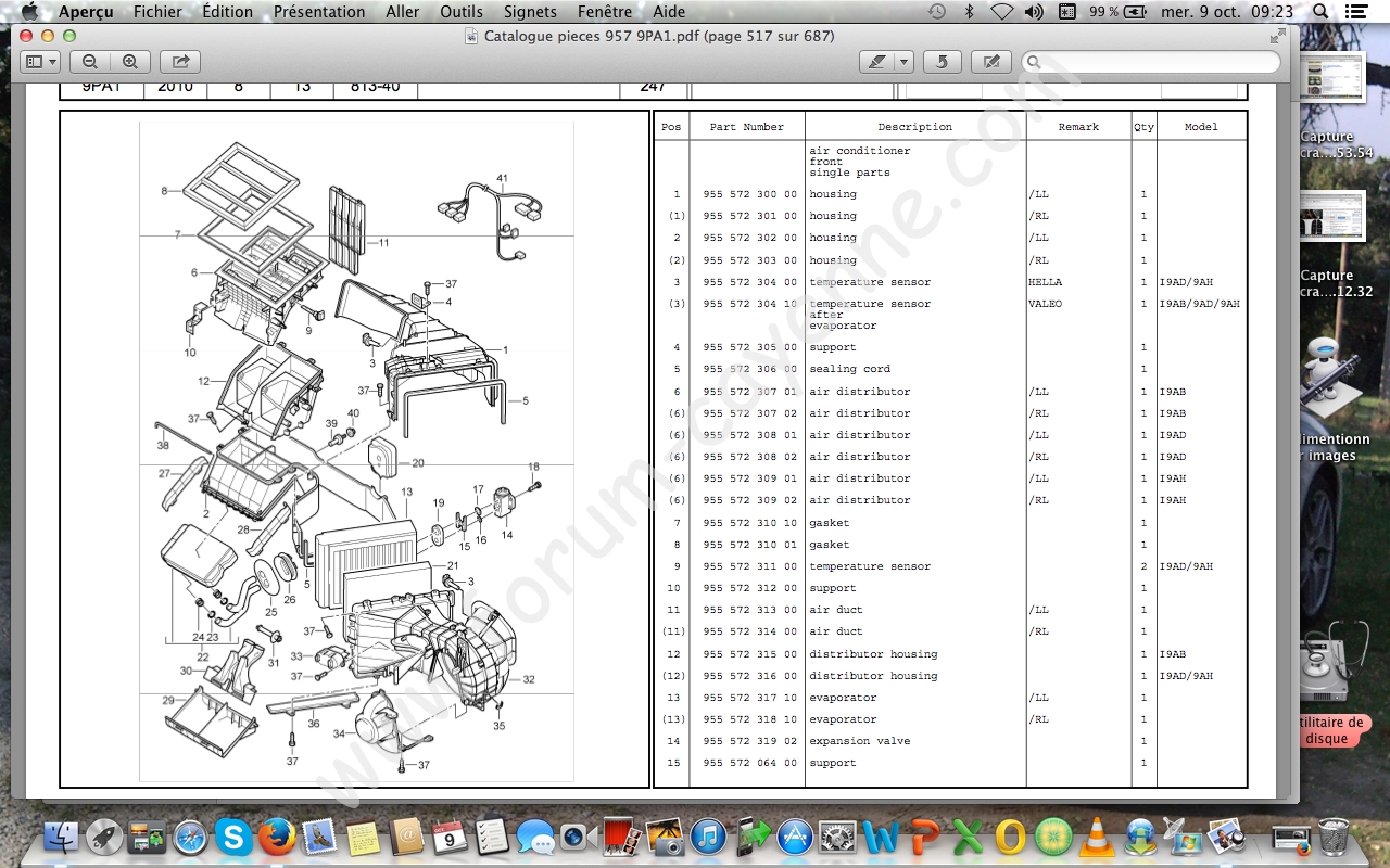

Mer 9 Oct 2013, 09:24
c est le 22 sur la photo
Capture d’écran 2013-10-09 à 09.23.07.png (608.77 Kio) Vu 3896 fois
