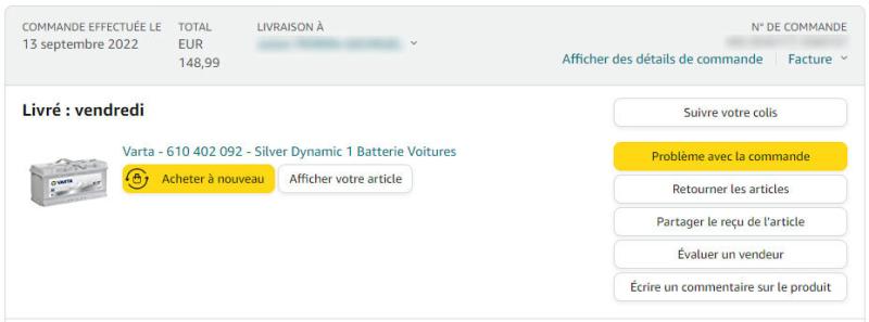

J'ai payé la même que toi 148,99€ sur Amazon (la semaine dernière) :win:
