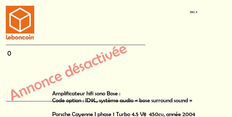

Messagepar toufito » Jeu 27 Avr 2017, 19:59
Un exemple sur le BC :tequila :bye:

Messagepar toufito » Jeu 27 Avr 2017, 20:02
Un autre :bye:

Messagepar Lickers38 » Ven 28 Avr 2017, 08:44
Ok merci à vous deux, je vais en prendre un d'une annonce que tu m'as mise, le deuxième exactement! Je vous tiendrai au courant quand tout est changé :master:
