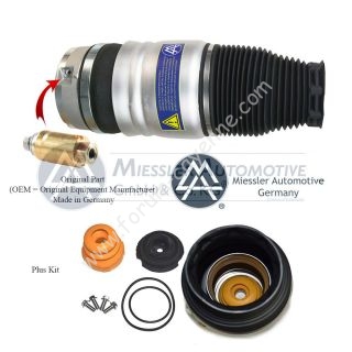

Sam 27 Mar 2021, 22:55
Salut Laurent.
Moi aussi celui à 69€ me fait flipper.
Par contre une trouvaille de MDK 31 peu largement faire l'affaire pour 199€.
Je pense que c'est le bon compromis, matériel allemand (Miessler).

Merci Didier.
Je vais en discuter avec mon garagiste lundi.
Re: Problème amortisseur pneumatique
Sam 27 Mar 2021, 23:08
Miessler est une bonne marque, aucun soucis sur son matos. :bye:
