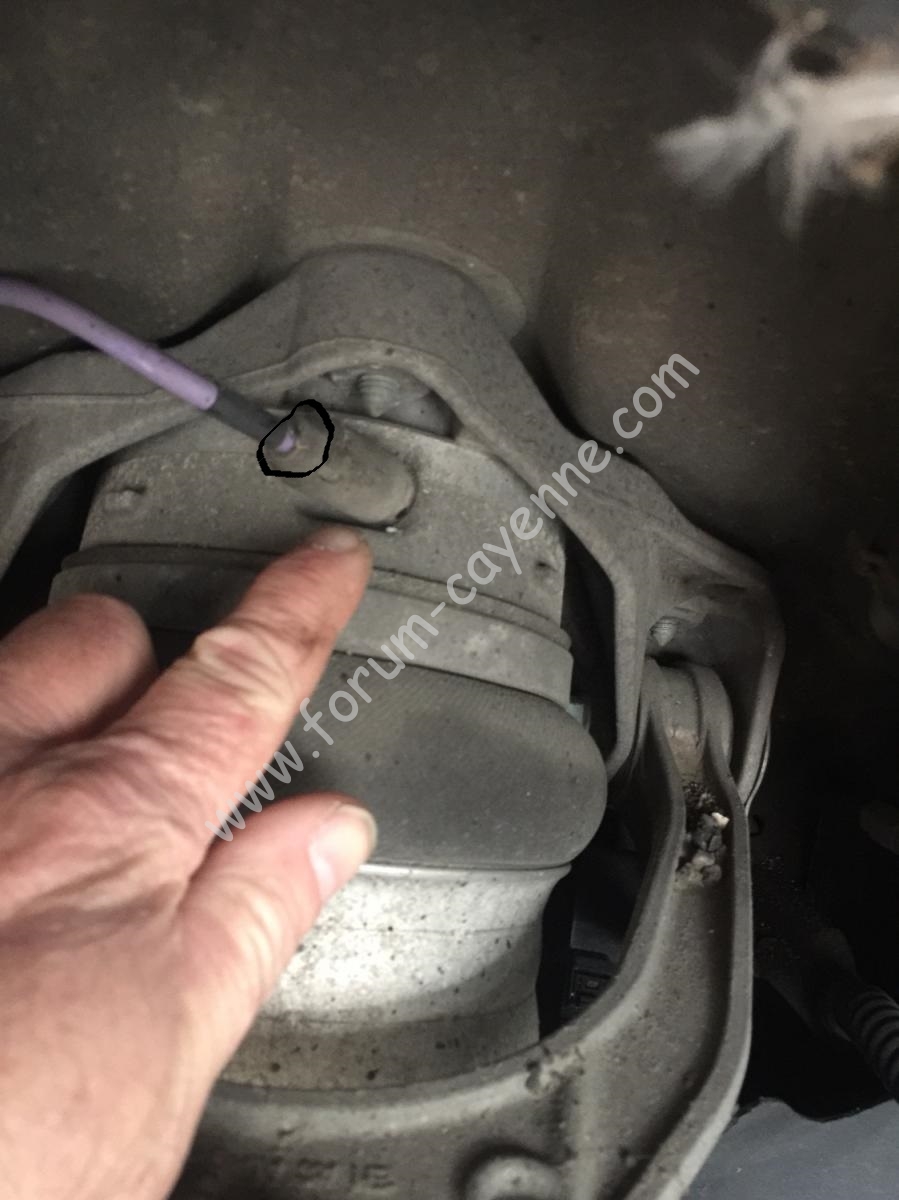

J'ai fais une bêtise mais bon !! As-tu une photo je ne vois pas quoi dévisser ?
Re: Problème amortisseur 955
Sam 11 Nov 2017, 18:24
Tu dévisses là où tu as ton doigts sur la photo
Sam 11 Nov 2017, 18:35
Je dévisse où il y a le tube violet ?
Donc je dévisse le gros qui va dans l'amortisseurs et après que dois-je faire ? Combien de temps ? L'azote va t'elle se vider ?
Sam 11 Nov 2017, 18:47
Tu peux dévisser ce n'est pas de l'azote mais de l'air. Une fois l'air du circuit évacué, tu revisses et tu relances ton Cayenne.
La suspension devrait être de nouveau opérationnelle.

tu ne dévisses pas le gros juste le raccord clé de 10 ou 11 mais pas complètement juste pour que ça fuit et il va descendre

ici

J'allais dévisser le gros merci, j'essaie demain. Je le fais descendre complètement ou juste un peu ?

Si tu dévisses le gros tu auras le même résultat ne t'inquiète pas.
Tu ne risques rien, dévisse comme Lyli te l'explique tes deux amortisseurs avant et attends que ton cayenne se dégonfle puis revisse et démarre ton cayenne.
Roule un peu et la suspension devrait se remettre à niveau
