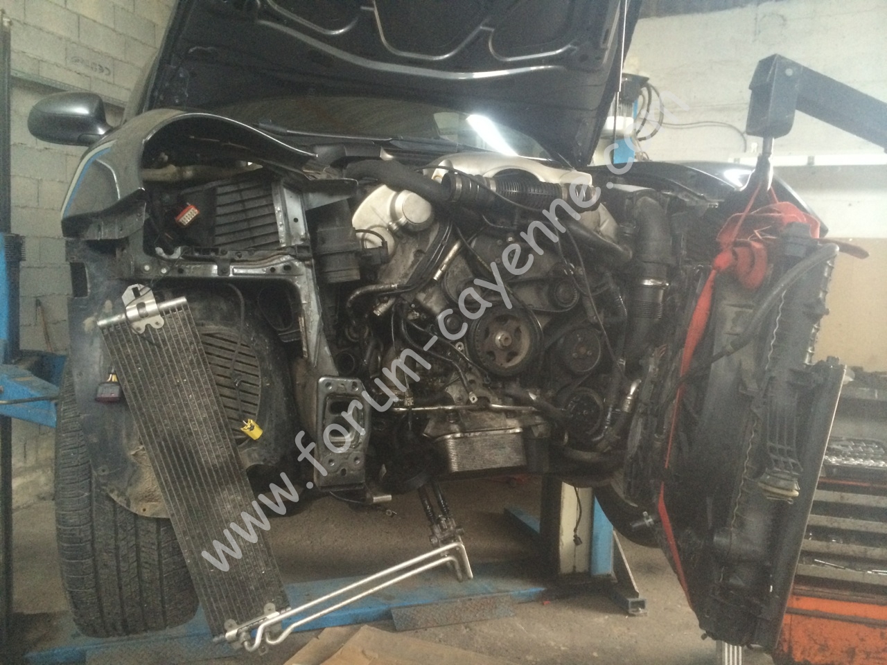

ah la c' est la me.de :mur:
il faut démonter la face avant pour le changer , il ne sort que de face sur le v8

En gros c'est la merdouille à faire vois avec Filou
Re: Probleme alternateur
Jeu 19 Jan 2017, 20:46
Oui , il paraît que c'est au milieu Du "V"
Jeu 19 Jan 2017, 20:49
En plus il est refroidi par le circuit de refroidissement.
En résumé tu es dans la mouisse Beuny.
Comme Iaxelou va voir Filou.

Theleme974 a écrit:Oui , il paraît que c'est au milieu Du "V"
Non Theleme tu confonds, c'est le démarreur qui est au milieu du V et non l'alternateur qui est devant le moteur entraîné par la courroie d'accessoires. :win:

Oui l'alternateur est une galère à faire.
