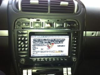

Bonjour et excellente année à tous,
J'ai un problème récurrent d'affichage sur mon pcm (cayenne) depuis quelques temps, j'ai un garagiste qui a suggéré que le problème venait de l'écran, qu'il m'a remplacé cette semaine. Résultat ça a marché 2 jours et c'est reparti.
J'ai déjà vu des sujets sur ce même problème, je voudrais savoir si il y a eu des solutions durable ou si je dois faire un deuil de mon PCM.
Sinon, je suis preneur d'un PCM d'occasion ou des coordonnées pour en acheter.
Merci.

hum... ca sent le sapin!
Desolé de te dire que c'est pas bon du tout.
C'est pas l'ecran, car on voit bien derriere un message d'erreur general.
Ca sent le plantage complet du processeur de PCM ou un mauvaise soudure/masse quelque part.

Messagepar kiki » Sam 7 Jan 2012, 15:57
En fait le message d'erreur est simplement dû au fait que quand je l'ai retranché pour prendre la photo, je n'ai pas connecté tous les câbles derrière.
