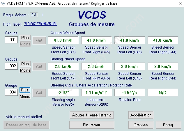

On a fait la mesure en roulant, les capteurs renvoient tous la bonne vitesse en temps réel et tous la même au même moment :
mesures capteurs.PNG (21.01 Kio) Vu 3619 fois

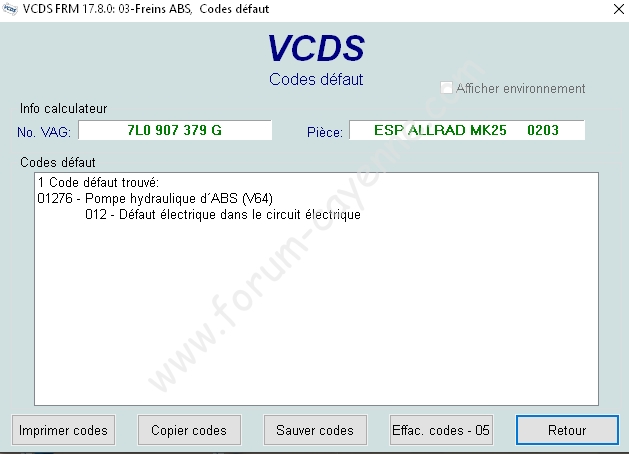

Aujourd'hui le défaut n'est plus le même qu'hier :
erreur ABS.PNG (12.84 Kio) Vu 3619 fois

bon laisse tomber les capteurs abs , ils sont ok .
Ton défaut ressemble à un faux contact ou problème de tension sur la pompe abs.
Vérifie ou revérifie les fusibles, corrosion sur les pins qui relient le bloc hydraulique abs. :win:
