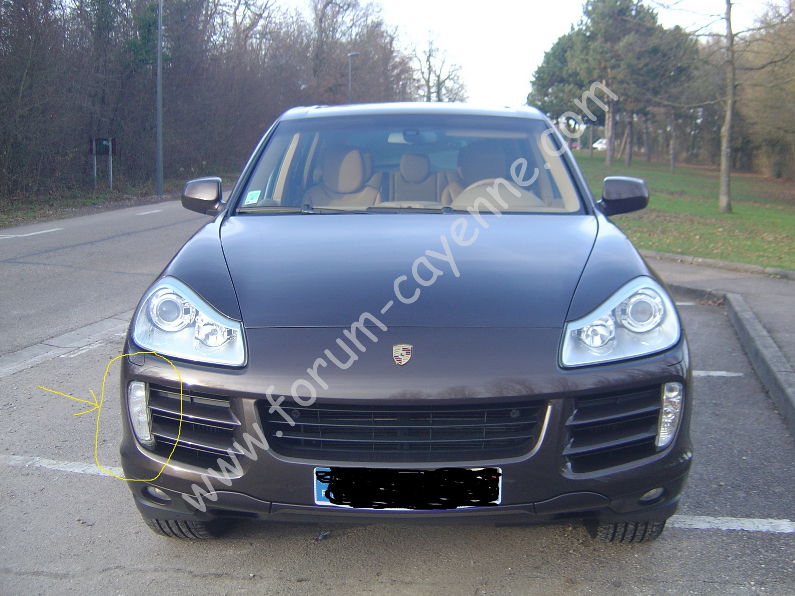

Mon clignotant Avant droit était depuis plusieurs mois empli de buée ou même d'eau en cas de pluie . Voir un ancien sujet Buée Condensation Clignotant AV Droit
En regardant de prés j'ai remarqué que le verre était fendu , donc logique l'eau rentre quand il pleut
Le devis que je viens d'avoir pour le changement de ce fameux clignotant est de 110 Euros ( 40 de pièce et 70 Main d'œuvre )
Je trouve ce prix pas cohérent par rapport a des prix de pièces que je peux voir sur le site de PassionAuto PassionAuto
ci dessous la photo du véhicule afin de voir pièce il s'agit

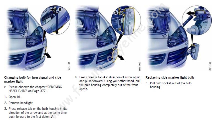

voici la reference (l'une des deux)
et ca te coutera 43 euros en CP. c'est pas la mort :lol:
bien sur.. sans ampoule, jute le module entier (bloc + glace)
le prix de rose passion, ca doit etre avec l'ampoule, le support d'ampoule, etc...

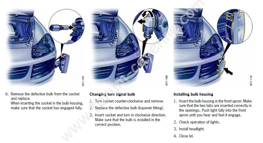

si je prend en compte le bloc + les deux ampoules + me support de l'ampoule, j'en ait pour 65euros en CP.
il se prennent donc 55e pour 1 heure de main d'oeuvre.
c'est bete car tu peux le changer toi meme, c'est indiqué dans la notice du cayenne.
regarde la doc (en anglais), c'est pas plus dur que remplir une bouteille de plongée :LOL:
Faut retirer l'optique complet avant (encore plus simple)
Si tu y arrive.. tu m'envoie la difference soit 50euros par la poste! :tequila
