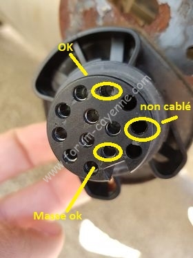

J'ai besoin de vos lumières suite à l'achat d'une nouvelle remorque et branchement sur ma 955 avec attelage d'origine.
Symptomes : Les feux de position gauche ne fonctionnent pas, toutes les autres fonctions sont OK (feux de position droit, stop, clignos)
Verifications :
ampoules et faisceau remorque OK
Adaptateur 7-13 broches OK
Prise auto propre mais quand les feux sont allumés pas de jus sur la prise connecteur N°5 coté voiture.

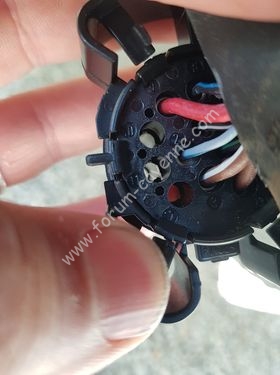

et pour cause elle n'est pas câblée :
verso
Curieusement la 5 correspond en plus aux feux droits pas au gauche.
Je pourrais faire un shunt dans la prise de la remorque mais je préférerai la garder "standard".
j'ai loupé un truc ou c'est mal monté ?

Je ne me casserais pas la tête, je ferais le shunt... mais je respecte le volonté de compréhension.
Sinon désolé, je n’ai pas la réponse.

J'ai un soucis dans ce genre sur une remorque ERDE... et c'est la remorque qui déconne... faisceau de piètre qualité...
sur mon porte vélo THULE, branché au même endroit : aucun soucis !
donc c'est bien la remorque (très récente pourtant) qui est fautive.
