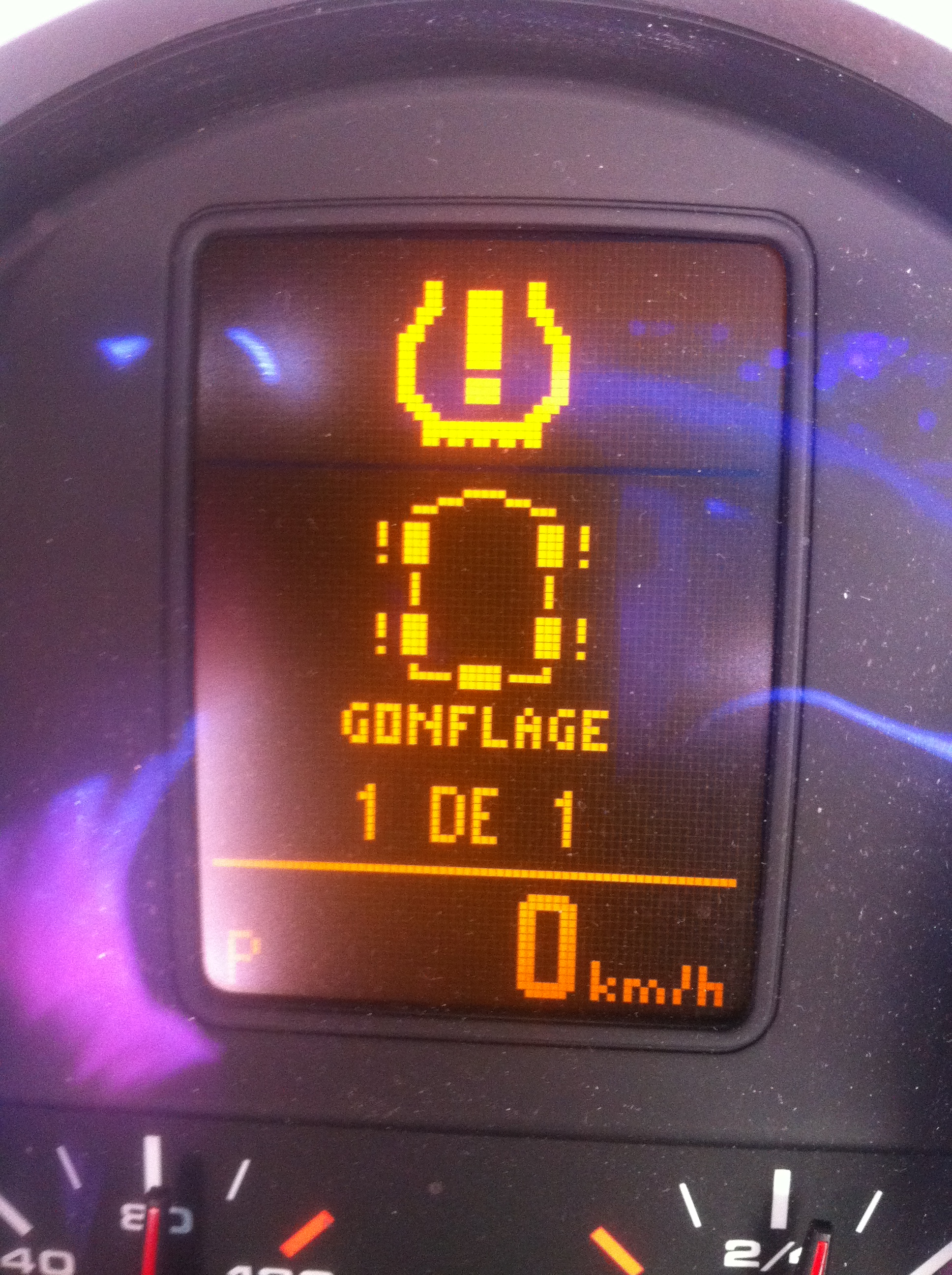

Messagepar jeanm » Dim 18 Mar 2012, 22:00
Bon voila mon tour est arrivé :((:
Après avoir roulé de chez moi jusqu'à Marly :oops: avec le pneu arrière droit légèrement sous-gonflé j'ai eu plusieurs fois un message me demandant de regonflé, de changer de roue etc...a mon retour j'ai donc regonflé tous les pneus à la bonne pression et reparamétré l'ODB :??: depuis j'ai le :exlam: au tableau de bord et l'affichage surveillance inactive ... j'ai parcouru 2000 kms...
- pensez-vous que c'est les piles :interro:
- peut-être un petit coup de Duramètric :interro:

Messagepar francouai » Lun 19 Mar 2012, 15:54
normalement, le "!" avec "surveillance inactive" s'affiche quand au moins 2 des 4 roues ne sont plus supervisées.
mais bon, ton cayenne est de 2005, l'espérance de vie est de 7ans pour la pile, donc cherche pas.
C'est les piles de tes capteurs qui ne sont plus assez bonnes pour faire fonctionner l'émetteur.
150euros pièces chez Porsche et je te conseille de changer les 4 en meme temps.
Achètes pas des capteurs d'occasion sur Ebay/leboncoin, car il se peut qu'ils ne soient pas super en forme.
Ah oui, c'est une belle option au catalogue Porsche, mais quelle prise de tete quand ca marche pas et ca coute la peau des C....ES a remplacer.
600euros! soit le prix de l'option.

Messagepar jeanm » Jeu 22 Mar 2012, 19:51
Image peut-être :houpla:
