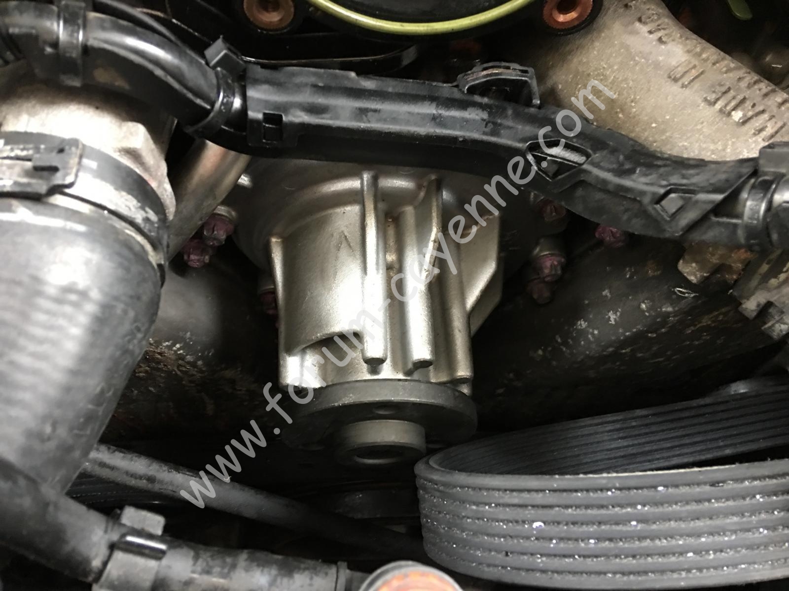

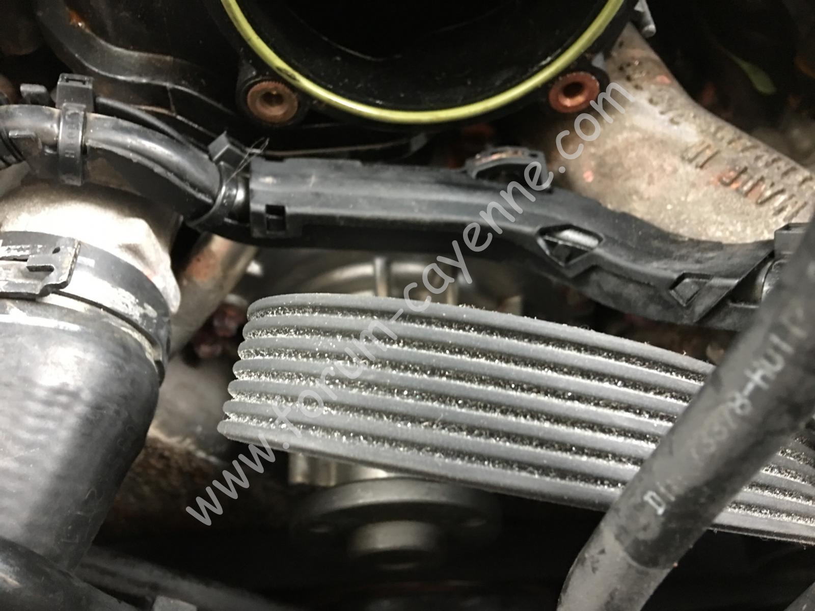

Alors ce week end petite intervention
Hello
Depuis quelques jours un petit mais petit bruit suspect a l'avant du V8
Et la paf et re paf après les fuites de liquide et bah la c'est la pompe a eau a priori
Bon commande de la bête
Et intervention et la j'ai halluciné
Sic la vidéo en dessous
Bizarrement roulement côté turbine qui a trinqué dixit "Francois"
Quelques photos de la bête et du démontage/remontage
Ancienne pompe
Et enfin nouvelle pompe
Le démontage est très facile à faire
Porsche a bien tourné le truc
Mais la poulie en Bakélite était collée sur l'arbre de la pompe
Et la galère pour récupérer la poulie entière sans casse
Parce que bien sur sans cette poulie
Bah cay en panne
Après les 3 vis de la poulie enlevées
vis de la pompes 8 de mémoire
Joint métallique oté
Et rebelote du liquide qui coule
Nettoyage de tt ça
Et du plan de joint
Remontage de la pompe
Etc
J'en ai commandé une neuve en CP car pas dispo de suite
Voilà a priori la ou les fuites provenaient de cette pompe
Aujourd'hui pas de consommation de liquide
Et plus d'odeurs non plus
On verra demain si mon niveau baisse
Et surtout plus de bruit parasite du doux bruit du V8
Encore merci à mon ami Francois pour le prêt de sa technique et outillage
Il se reconnaîtra le bougre :master: :master:

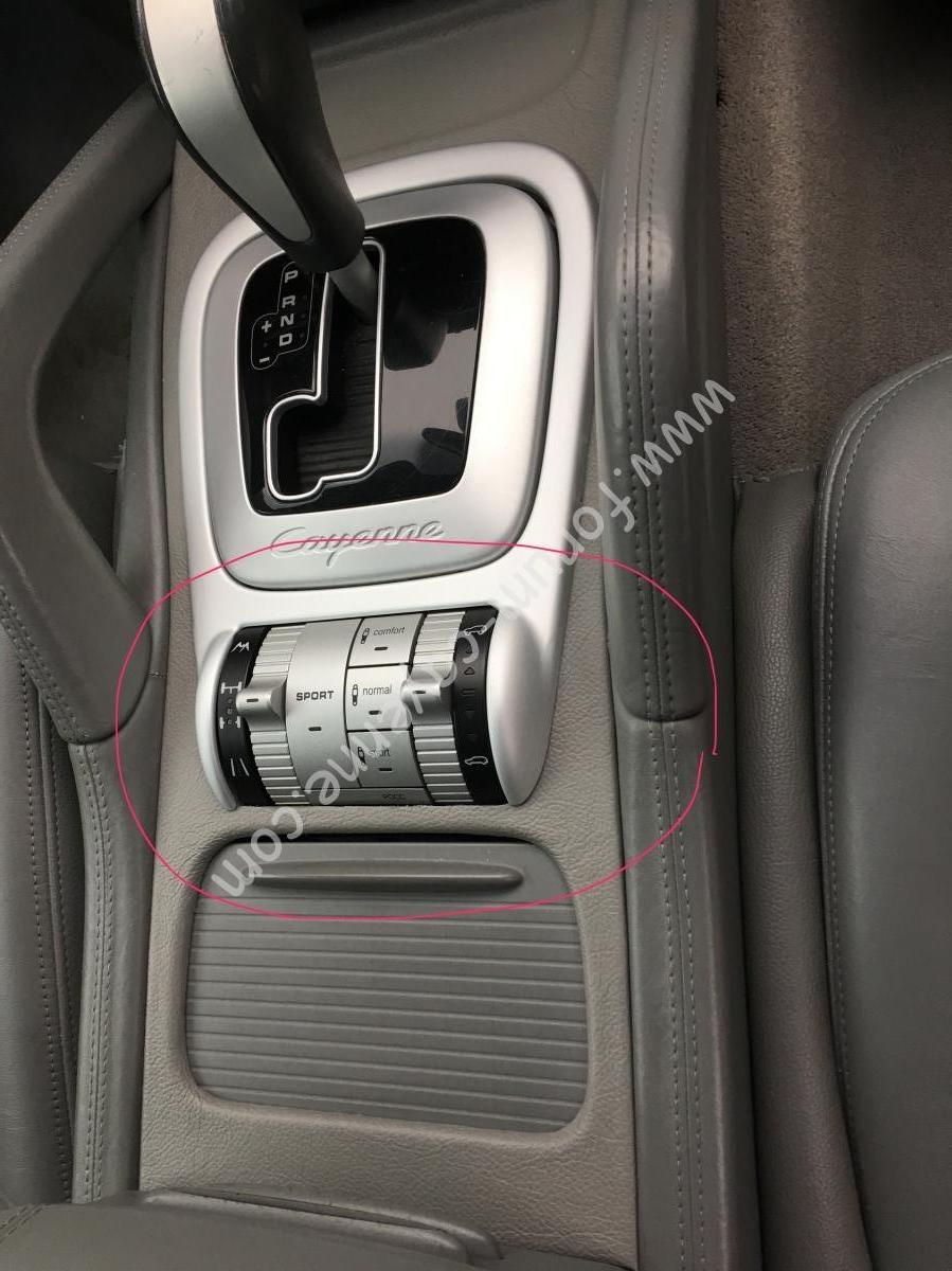

Une toute petite nouveauté et modification sur mon cay
J'ai trouvé ça plus joli que le noir standart

Messagepar lyli » Ven 30 Déc 2016, 19:30
oh,qu'est ce que c'est que ce pdcc?
Messagepar bertrand86 » Ven 30 Déc 2016, 19:32
Bonsoir Christophe,
Je vois pas ce que tu as changé? :etrange:
Je suis aveugle ou quoi? :wink:
Messagepar christ77000 » Ven 30 Déc 2016, 20:16

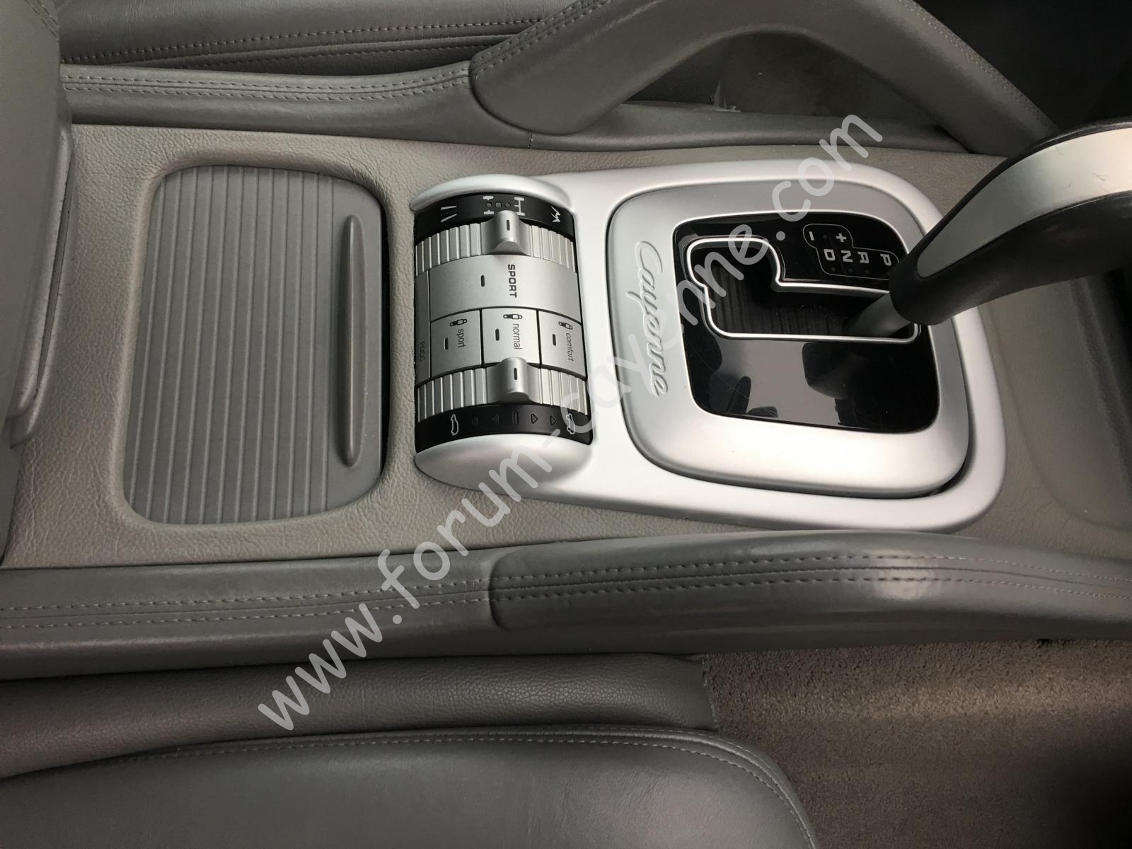

Ça
C'était en Noir avant
Maintenant c'est argent

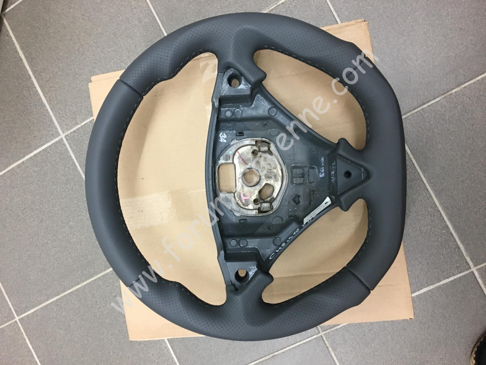

Aujourd'hui j'ai reçu ça pour mon ami cay
Vraiment très bien exécuté et de la couleur de l'ancien
Plus gros au niveau du diamètre et des prises superbes
Vraiment je suis super content le mien commençait à avoir des marques d'utilisation

Messagepar christ77000 » Dim 15 Jan 2017, 10:21
bonjour messieurs,
et merci pour le retour c'est vrai que monté ce devrait etre tres bien
non ca vient d'Allemagne ici exactement
http://leder-lenkrad.de/shop/
:master:
presentation-t9487.html
Maintenant il a ce bruit la
christ77000
Messages: 1376
Enregistré le: 5/09/13
Cayenne: Cayenne V8 S
Couleur: GRIS SIDERAL
Messagepar jblr83 » Dim 15 Jan 2017, 10:23
Superbe ce volant, et pas très cher je trouve...
Messagepar christ77000 » Dim 15 Jan 2017, 10:48
Il ne faut pas oublier qu'il vous faudra envoyer votre volant et que la societé travaille dessus
le concept c'est ca
ou 2eme possibilité il vous poste un volant comme le votre avec une garantie de 100 euros pour etre sur de votre re envoi
et pendant ce temps la il vous "re masterise" le votre
garantie bien sur remboursée apres votre restitution
désagrement il vous faut faire 2 fois le montage/demontage
voila :lol: :lol:
