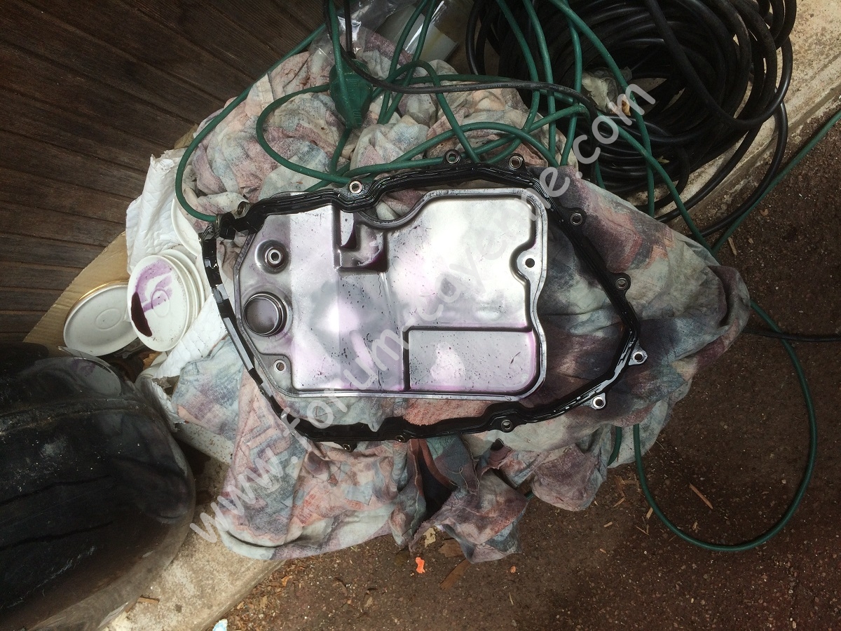

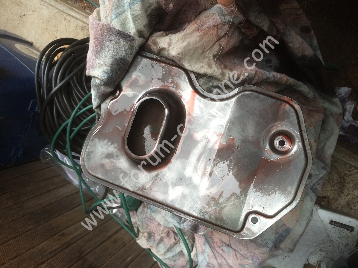

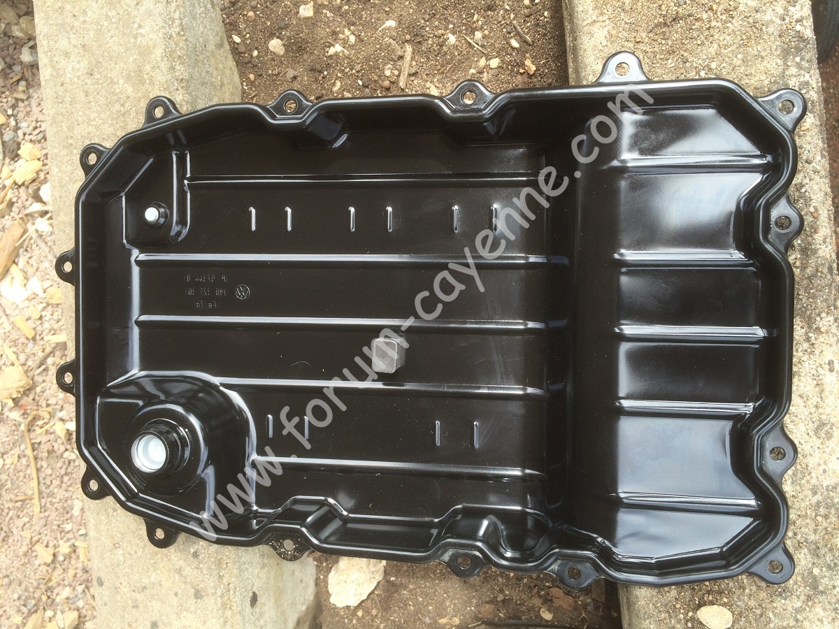

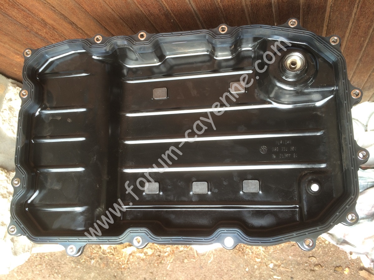

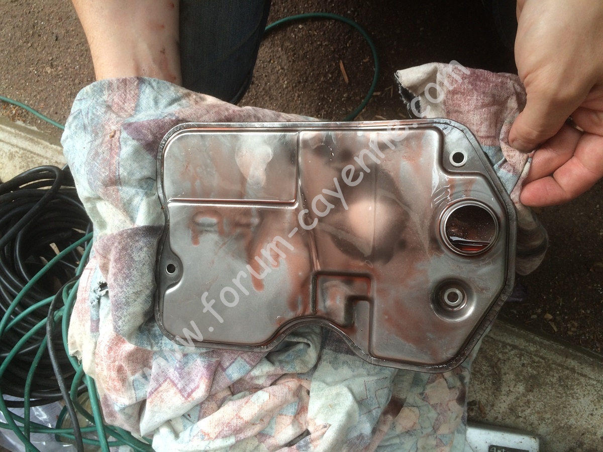

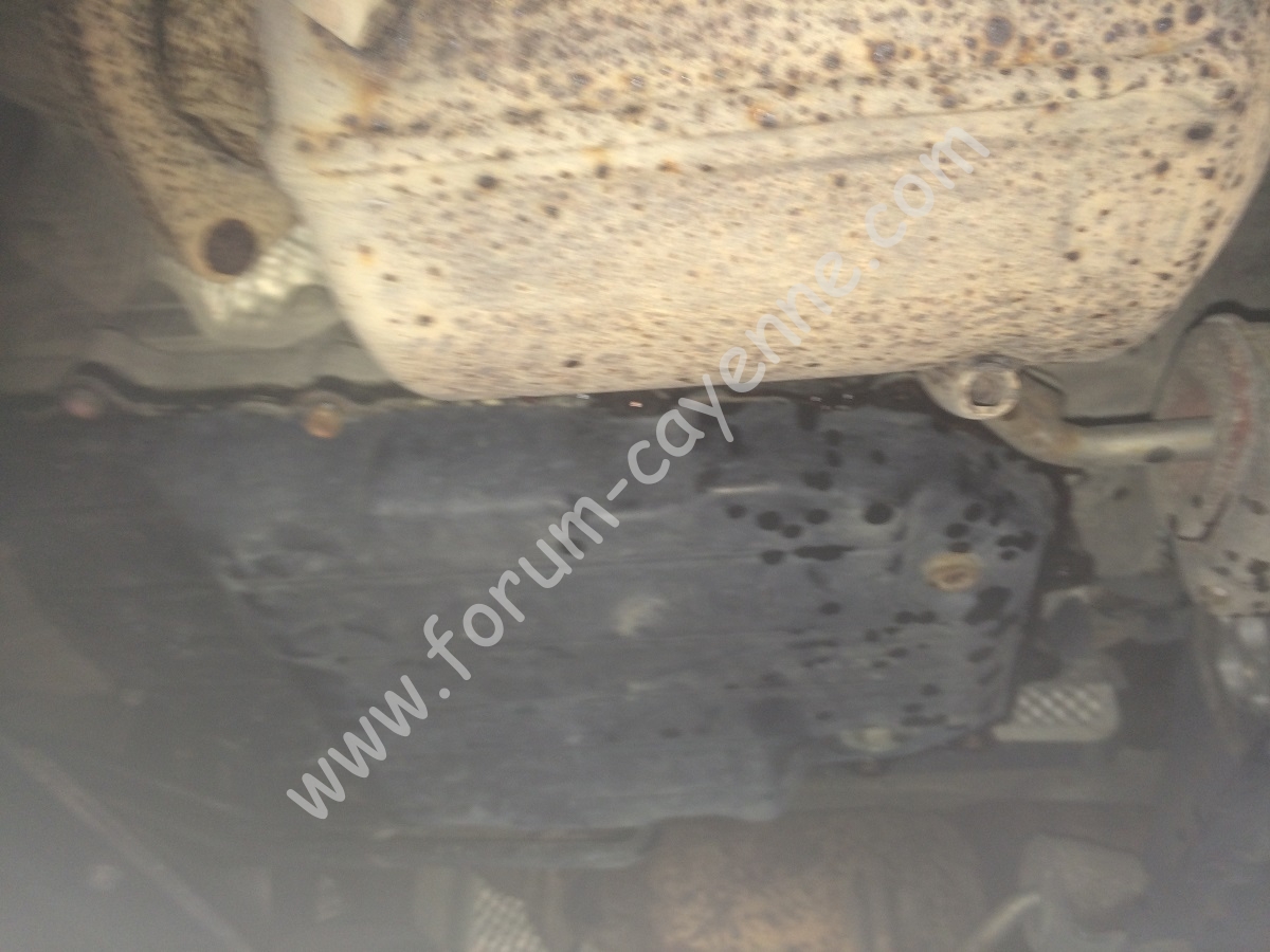

Alors voila les photos de ma vidange de boite a 164000 kms avec un de mes meilleurs amis :hourra: :hourra:
Donc d'abord, SECURISER LE CAY
il faut ensuite faire sauter le sabot plastique du dessous moteur en gros 10/12 vis torks, cruciforme etc...
Apres un espèce de petit carter métallique avec 2 vis de fixation pas forcement facile a dévisser avec le temps
Apres ca, on arrive a ca, le carter de boite et donc "saint GRAALL...
Les taches ne sont pas déjà de l'huile mais de l'eau, le matin bien sur il pleuvait :kaola: :kaola:
Donc, la suite vidange de l'huile de boite avec le bouchon de vidange
ca y a pas besoin de voir couler les litres d'huile encore bien rouge
ce qui me fait dire qu'elle avait été faite pas trop longtemps avant mais ca je n'avais pas d'historique la dessus mais bon..
voila le fameux carter et ses vis tete H a demonter et a garder au frais il faudra les remonter plus tard.
sans le carter, on apercoit la crépine et dessous le fameux piano.
la vieille crépine démontée de la boite.
la vieille crépine et son joint de carter (bien fichu le joint, des entretoises sont insérées dans le joint comme ca pas de serrage au couple le joint reste a la bonne pression bien joué Porsche)
le carter déjà pas mal propre avec ses aimants (important de ne pas les oublier au remontage)
Le fameux piano un délire que celui la :wacko: :mur:
donc maintenant remontage a l'inverse avec les pièces neuves.
crépine
joint de carter
nettoyage et soufflage du carter pour éviter que des saloperies restent a l'intérieur de la boite c'est jamais très bon.
Et pas d'eau non plus residuelle eau et huile = EMULSION pas top top.
vissage des différentes vis du carter elles sont plus ou moins accessibles en fonction
La on attaque le plus simple :lol: :lol: :lol: le REMPLISSAGE.
Suite du remplissage post suivant
Modifié en dernier par christ77000 le Mer 27 Mai 2015, 20:54, modifié 1 fois.

Messagepar christ77000 » Mer 27 Mai 2015, 20:33

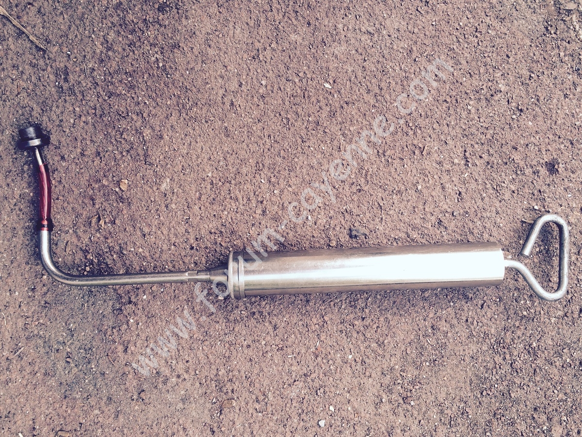

Donc outils dédiés pour le remplissage
Donc bouchon porsche modifié avec un morceau de tube soudé a travers et 2 plats :lol:
pompe a huile 1/2 litre c'est moins long a remplir :lol:
Donc bien suivre la procedure d'Engineman (Merci encore une fois a ses talents)
J'en ai remis en gros un peu moins de 2 bidons donc 6.5/7 litres :shock:
remplir par le bouchon jusqu'à débordement par le tube
on sent que la pression dans la pompe a huile est dure
démarrer la voiture pour l'aspiration pendant 15/20 secondes en passant doucement les rapports de D a P
refaire la meme manip jusqu'à un 2eme débordement donc la on est en gros a 6 litres dedans
Demarrer la voiture et laisser chauffer pour atteindre la valeur de 40° (Piwi ou sonde)
Et la re belote encore un coups de seringue jusqu'à debordement et attendre que de gouttes seules tombent
la toujours moteur allumé sinon bah l'huile ressortira par gravité
remettre le bouchon, passez de nouveau les rapports et voir si ca n'accroche pas.
Et PAF essai en vrai grandeur sur la route :mrgreen: :mrgreen: :mrgreen: :mrgreen:
Apres si votre huile était vraiment sale, refaite une vidange seule apres avoir roulé pendant quelques dizaines de kms.
Voila pour moi, meme si la boite était sans accoups la c'est du velours de chez velours.
Je fais de la pub pour mon ami :idea: qui a comme Engineman des doigts d'OR en matiere de voitures de toutes sortes
Il peut maintenant faire ca et bien d'autres choses chez lui a un prix bien intérressant pour les membres du forum
et sais quoi commander pour cette vidange mythique :lol:
Merci encore a lui de ma part pour le prêt de son atelier :master: :master:
Modifié en dernier par christ77000 le Mer 27 Mai 2015, 20:57, modifié 2 fois.
