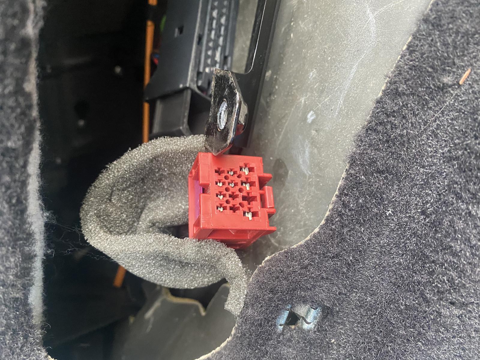

Salut les gars !
Je voulais savoir si le connecteur rouge que j’ai à l’arrière droit de mon cayenne 957 (derrière la trappe dans le coffre) est bien le connecteur pour le faisceau d’attelage Porsche d’origine?
Si oui, je n’ai donc plus qu’à trouver ce faisceau d’origine Porsche et l’installer ? Avez vous dès liens pour ce faisceau ?
J’ai reçu avec mon attelage un faisceau générique et il y a pas mal de modifs à faire. Mais étant donné que j’ai la prise rouge je préfère prendre le plus adapté à ma configuration.
Si vous avez un lien pour le faisceau ? Je ne le trouve pas.

Messagepar cayann » Mar 19 Jan 2021, 09:00
Bonjour, c’est bien la prise rouge qui se branche sur le boitier attelage.
Regarde sur rose passion ou passion auto ou direct a la concession Porsche.

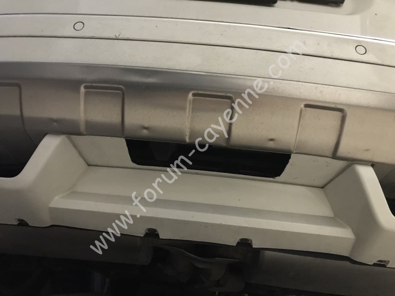

Je termine l'installation d'un attelage non électrique sur mon 957.
J'ai acheté mon faisceau et l'attelage ici: https://www.autopieces-online.fr/
- Faisceau Spécifique pour Porsche Cayenne de 12/2002 à 03/2010 - 13 Broches Réf. : SAIR8342-13B-002 : 131€54
- Attelage pour Porsche Cayenne de 12/2002 à 04/2010 Réf. : SIAR321736-001 (Westfalia) : 353€57
et 19,90€ de port.
Pour le montage, il n'y a absolument rien à retoucher, percer, etc.... comme on dit plug and play !
En ce qui concerne le faisceau, il est tout prêt à être posé, même pas un joint d'étanchéité ou passe fil à ajouter.
C'est vraiment bien préparé et de qualité.
bisounours
Messages: 273
Enregistré le: 31/01/17
Re: Prédisposition attelage
Messagepar bisounours » Mar 19 Jan 2021, 12:58
En complément : Tout, absolument tout est fourni. Le boitier, les vis, les colliers rilsans si tu as besoin d'en mettre, des fusibles.
En ce qui concerne les fusibles, je termine mon raccordement électrique, aujourd'hui. Je complèterai les infos pour indiquer si j'ai eu besoin d'en ajouter.
J'ai eu besoin de faire une découpe (avec Dremel) dans le spoiler arrière) pour monter et démonter la boule d'attelage et avoir accès à la prise. A l'intérieur du spoiler, il y a le tracé pour cette découpe. Sans la boule, rien n'est visible de l'extérieur.

Sur le 957 GTS et mon Turbo, nous avons le kit Sport Design dont un complément sur le bouclier AR qui nécessite une découpe.
Découpe pour attelage

Messagepar cayann » Mar 19 Jan 2021, 17:32
Bonjour, pour le mien la découpe d'origine est comme sur la photo, mais pour l'attelage électrique il faut découper toute la partie droite.
Messages: 17719
Messagepar bisounours » Mar 19 Jan 2021, 18:23
Il y a effectivement un tracé à l'intérieur de la jupe pour l'attelage électrique

Messagepar Allan56 » Lun 15 Fév 2021, 10:45
Salut les gars.
Petit retour sur le montage de mon faisceaux spécifique westfalia. Après 10 jours pour le recevoir je l’ai enfin monté ce week-end.
C’est vraiment facile, il n’y a plus qu’à brancher. Le plus chiant est d’enlever la garniture de droite pour avoir accès à la prise rouge et à la patte de fixation du boîtier électrique. Aucune modification sinon plug and play
Il me restait un connecteur 2 fiches blanc que je ne savait pas où câbler et après plusieurs recherches il semble que celui ci soit à utiliser pour l’attelage électrique.
Allan56
Messages: 297
Enregistré le: 25/07/20
Messagepar cayann » Lun 15 Fév 2021, 11:05
Oui tout à fait c'est pour le bouton de l'attelage électrique.

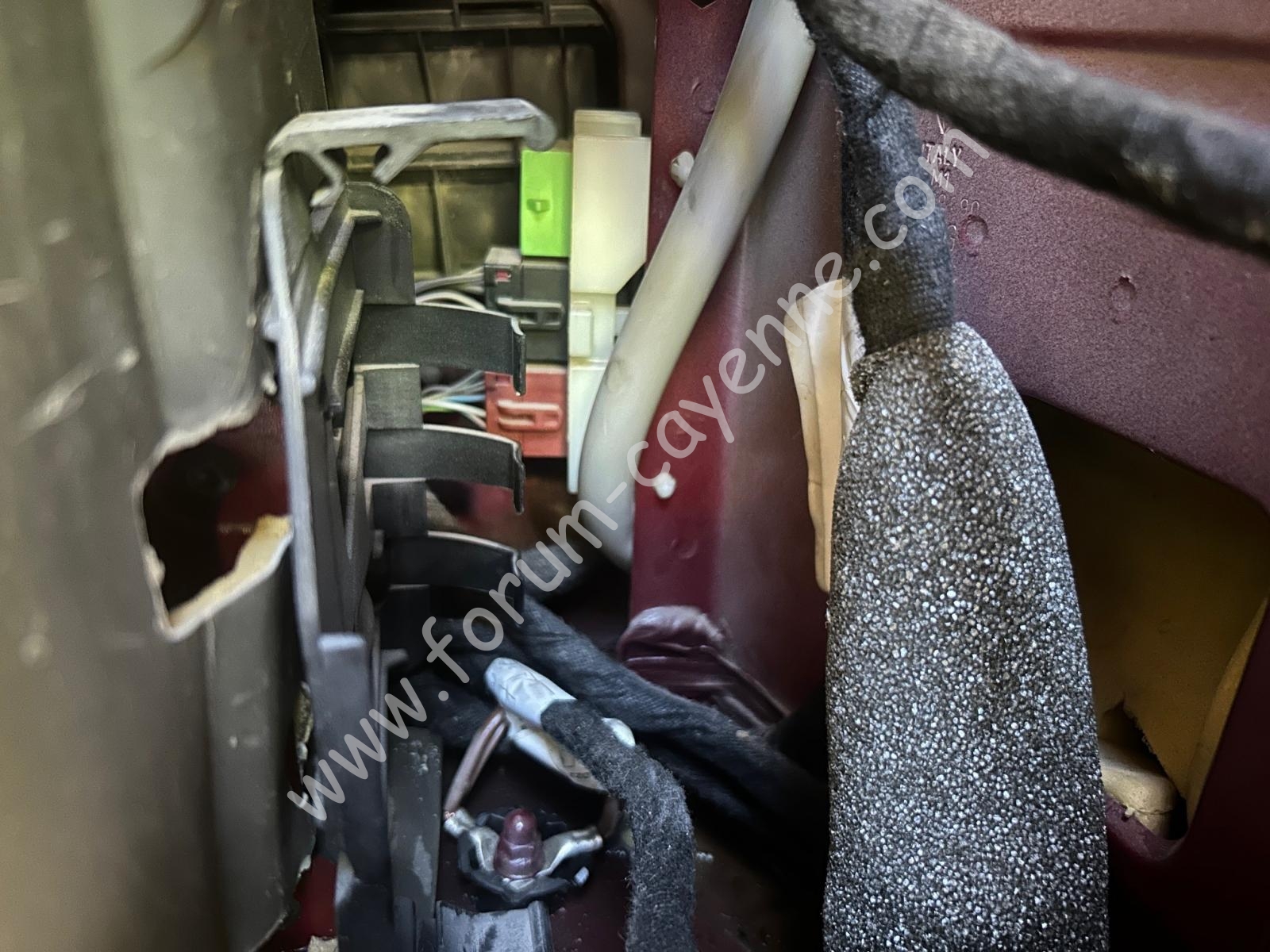

je me permets de me coller sur ce sujet.
Je n'ai pas d'attelage sur mon gts 957, et il m'en faut un.
La liste des codes option est assez moche, mais je ne vois pas de predisposition attelage.
dans le coffre, derriere le cache coté droit, je vois un bloc avec prise verte (libre), rouge , et noire.
Un rapport avec l'attelage ? le truc blanc permet juste de tenir les cables des faisceau ? ou ca repart derriere ?
Messagepar cayann » Ven 15 Mai 2026, 06:51
Bonjour, la prise verte n’a pas de rapport avec l’attelage,
Il faut que tu trouves une prise rouge au dessus du passage de roue.
