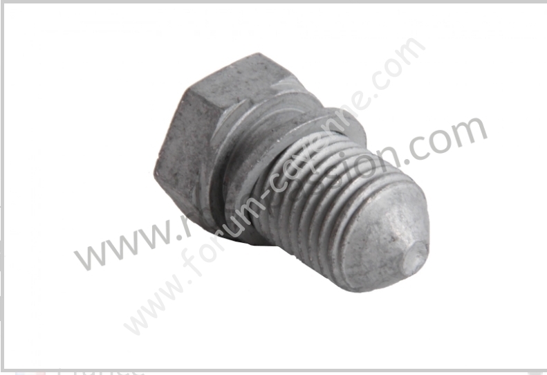

Ayant fait la vidange moteur y a moins de 1000kms sur mon V6 290cv , suis allé voir si tout se passait bien et surprise, petite fuite au niveau de bouchon de vidange...
C est sur que métal contre métal y a mieux comme étanchéité...
Plusieurs questions :
- Bien que je n ai jamais appliqué cela, y a t il un couple de serrage préconisé pour ce bouchon de vidange ?
- Vu que je ne suis pas le seul à qui cela arrive, le mieux est il d ajouter un joint cuivre entre le carter et la rondelle soit disant faisant office d étanchéité ?
- Carrément supprimer la rondelle acier et mettre un joint cuivre comme sur la majorité des voitures ?
Et récupérer l huile quasiment neuve dans une bassine elle neuve et propre.....
Sais pas quel ingénieur a encore eu cette idée de génie.....

Bonjour, rondelle alu et tu n’auras plus de fuite comme a l’origine.

Messagepar laber76 » Mar 23 Juil 2024, 08:36
Et le couple de serrage ?
Sur le V8 4.8l couple étonnant de 50 Nm (donné par la revue technique) et joint alu, j'ai fait au max, mais pas osé jusqu'à 50, car carter alu.
Pas de fuite :hourra:
Essayé joint cuivre à écrasement, et suintement à chaud :((: , surement du au fait que le bouchon est en acier filetage droit et le carter en alu, donc différence de dilatation.

Messagepar Pierrot 64 » Mar 23 Juil 2024, 08:45
Je pense aussi que mon problème viens du fait que je n ai pas osé serrer comme un malade, bouchon acier carter alu...mais c est vrai que lors du desserrage pour faire la vidange j avais trouvé que le bouchon était hyper dur à débloquer. Et 50Nm je n ose même pas

Salut... Rondelle alu, pas de cuivre...

Messagepar cayann » Mar 23 Juil 2024, 20:42
Rondelle elring.

Messagepar cayann » Mer 24 Juil 2024, 06:41
Tu l’enleves.

Messagepar Pierrot 64 » Mer 24 Juil 2024, 18:01
Alors bilan des opérations.
Achat d un bouchon Elring avec sa rondelle d étanchéité.
Remplacement du bouchon de vidange mis en place lors de la vidange, moteur froid cette fois, bassine propre pour récupérer huile au cas où, desserrage de l ancien bouchon puis au moment critique, Shiva entre en action pour remplacer le vieux par le bouchon Elring....Bilan a peine un demi verre d huile perdu, donc pas récupéré, niveau fait avec huile neuve.
Essai routier d environ 30 kms histoire de tout montée en température et en pression et au retour bouchon sans trace.
