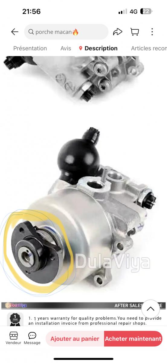

Messagepar Legalisati0n » Sam 28 Jan 2023, 13:33
Après demontage, fuite au niveau de l'axe de la poulie. Fuite du pdcc mais pas de la direction assistée le bocal est plein. Image

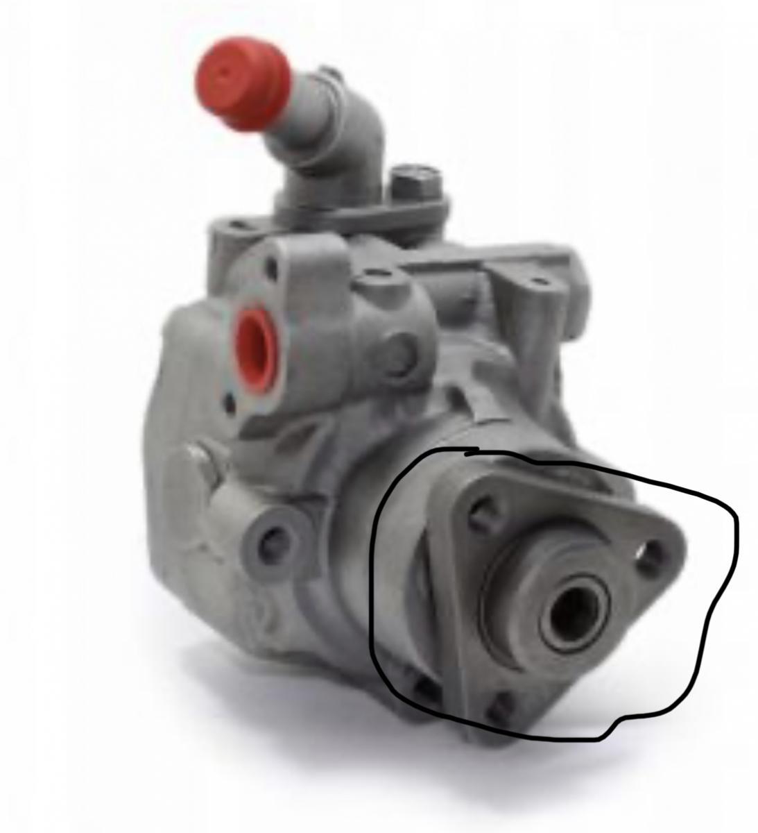

Messagepar Legalisati0n » Sam 4 Fév 2023, 22:18
Ça avance.. j’ai trouvé un joint défectueux, il me reste le roulement à démonter et changer. J’ai pris des photos que je posterai si cela fonctionne après remontage.
Quelqu’un sait comment on appelle cette pièce et ou je peux en trouver ? Le triangle à 3 fixations

Messagepar Tazer » Dim 5 Fév 2023, 06:36
A mon avis impossible à trouver au détail.
La solution serait d'en faire fabriquer un neuf par une boîte de mécanique général ou en impression métal 3D. :bye:

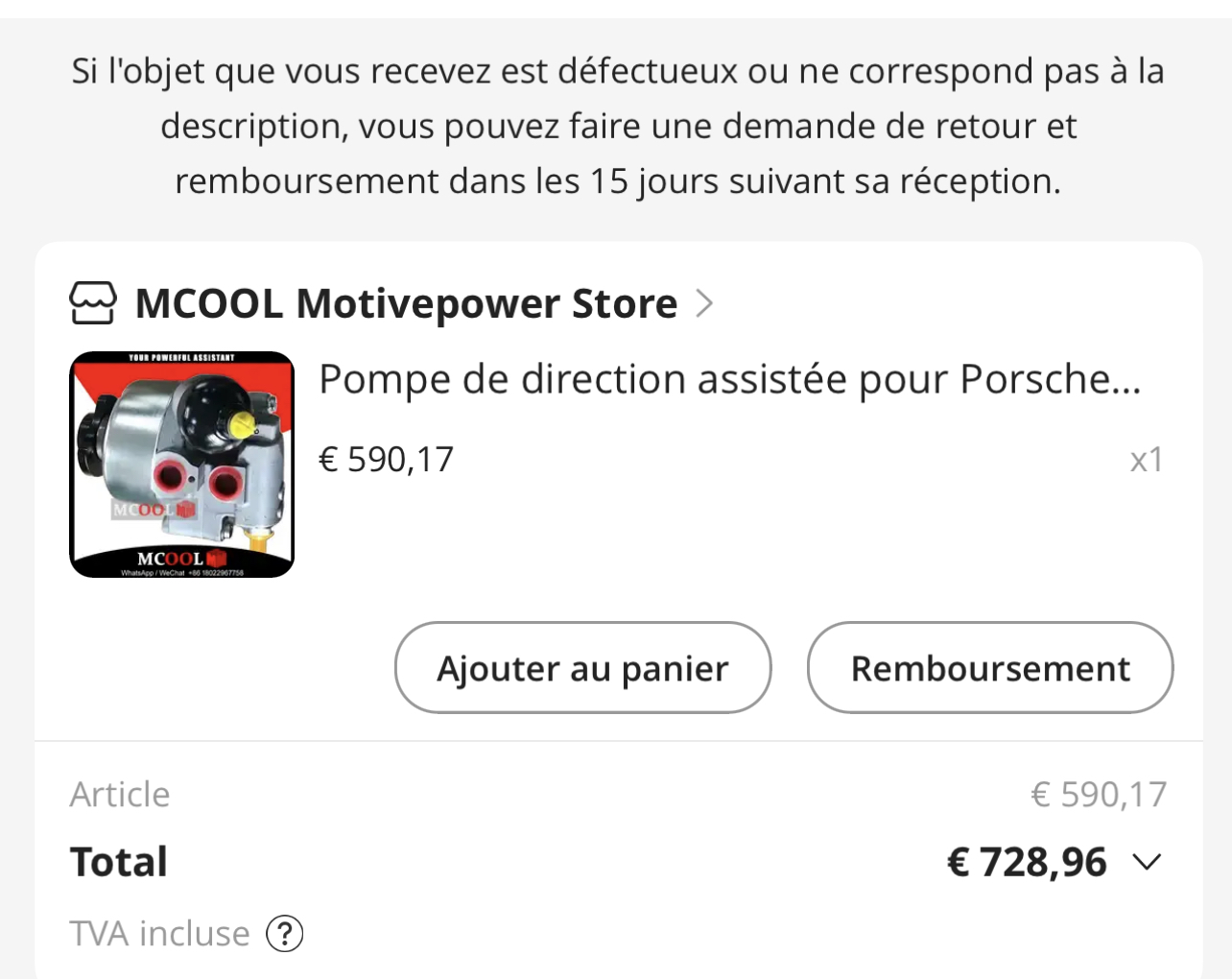

Messagepar Legalisati0n » Sam 11 Mar 2023, 20:33
J’ai crié victoire trop vite, le triangle en noir est serti dans l’axe enfaite, du coup j’ai disqué le surplus pour sortir ce fameux triangle à l’arrache roulement, changé les joints dont le spi qui fuyait mais le triangle a cassé 2 fois. Une fois je l’avais soudé et il a lâché au bout de 200km donc dépanneuse et seconde fois vissé et tarodé dans l’axe mais les 2 vis ont cassé et re-dépanneuse..
Du coup commande d’une pompe neuve la semaine passé, reçu hier, remonté avec un coup de piwis pour purger le PDCC et plus de fuite ni message.
J’ai pris une pompe générique pour 650 euro livré au lieu de 2100 sur rosepassion. Et ça marche bien, plus de bruit à l’arrêt ou quand je braque. A voir dans le temps.

Messagepar Legalisati0n » Jeu 16 Mar 2023, 13:49
Salut,
J’ai commandé chez ce marchand et livraison prévu par tnt dans les temps.
Il faut changer les 2 bocaux, j’ai essayé de les nettoyer à l’eau chaude sous pression et ça coule noir, d’ailleurs dès que tu remets du liquide vert, il devient noir en 1 journée même avec le nettoyage, j’ai donc remplacé les 2 en même temps que la pompe.

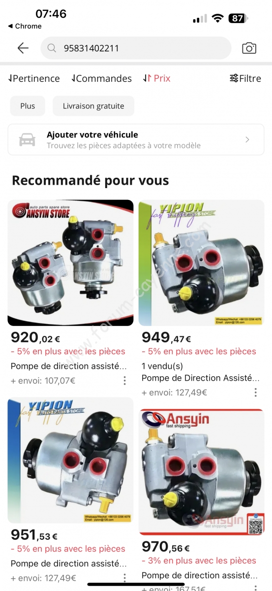

Messagepar Legalisati0n » Sam 16 Sep 2023, 07:51
Bonjour à toi !
Le vendeur est indiqué sur ma photo, mais sur AliExpress il n’en propose plus. Tu peux cependant lui envoyer un message via l’application voir s’il en a en stock ou sur commande.
Sinon tu vas sur l’appli et en tapant la référence Porsche tu as ceci: (vérifie la référence j’ai mis pour un Cayenne s 2008)
Les prix actuels sont bien plus chère que ce que j’ai payé, sûrement dû au fait qu’en effet c’est introuvable en France.
