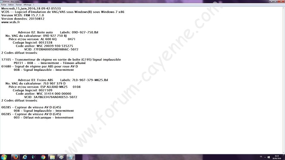

Messagepar BEUNY » Mer 13 Juil 2016, 19:05
Si j'arrive a enlever le défaut,
mais il reviens de façon intermittent puis part de lui même...
Défaut :"intervention PSM et défaut ABS", il se peut que le
problème vient d'autre chose(roulement,faut contact câble...) ,mais
pour l'instant le plus logique est de remplacer ce p.....n de capteur.

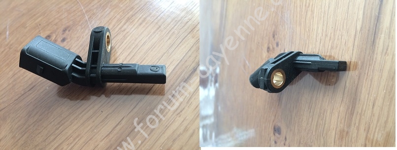

Messagepar jetrider » Jeu 14 Juil 2016, 21:05
Je n'ai jamais remplacé ce capteur mais en regardant celui qui est neuf que tu as, est ce que tu ne vois pas un truc genre languette à repousser qui le bloquerait en position?
Peut être qu'avec plusieurs photos sous différents angles certains trouveront l'astuce ?

Messagepar BEUNY » Ven 15 Juil 2016, 16:39
Voici les photos du capteur
Il se peut qu'ils mettent une pâte spéciale au montage :??:
Mais il n'y a pas d'ergot :wacko:

Messagepar olivsarti » Ven 15 Juil 2016, 18:21
A mon avis poussiere et crasse retiennent le capteur. c est juste une glissiere. si tant est que ce soit bien le capteur en defaut

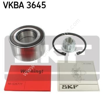

Messagepar BEUNY » Mer 10 Aoû 2016, 10:48
Bon toujours pas réussi à démonter ce foutu capteur même en chauffant légèrement (j'ai peur de le cramer...)
Par contre avec le recul, je me rends compte que mon problème (intermittent) arrive plus
lorsque je dépasse les 110 Kms/h avec des accoups ,comme si mon pneu était voilé ...
Donc je me demande si ce ne serait pas le roulement avant droit :
Il y a une bague d'impulsion magnétique intégrée dans un des joints, ce qui pourrait expliquer le
défaut intermittent du capteurs ABS ...
Donc s'il faut que je démonte le moyeu pour sortir le capteur, autant que je change le roulement :??:
Par contre je ne sais pas si il y a un tuto pour changer un roulement de moyeu ???
