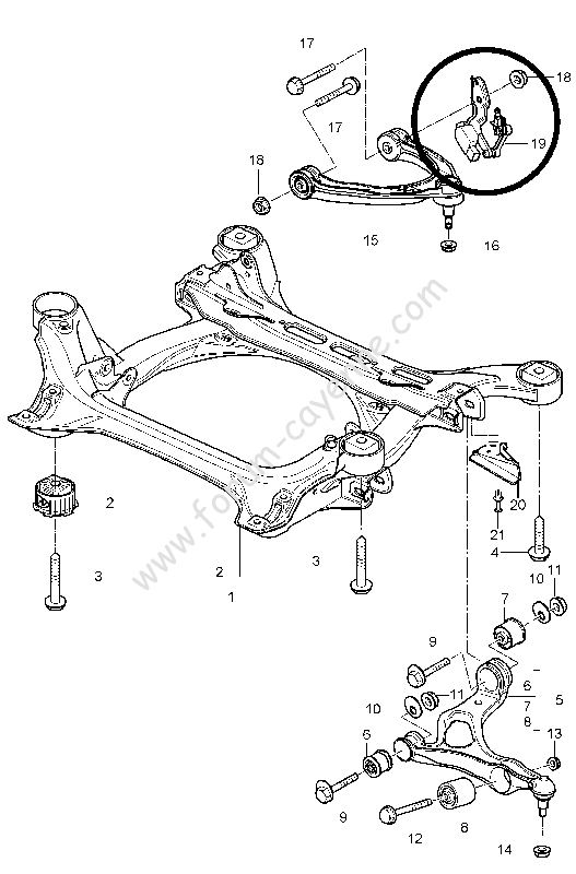

Messagepar Marc-Antoine » Sam 27 Sep 2025, 13:24
C’est ça que tu cherches ?ImageImage

Si tu as une différence entre un côté et l'autre cela peut aussi venir des bielettes de niveau qui ont peut-être été remplacées par des réglables et mal réglées justement.
A voir aussi.

Tazer a écrit:Le bloc vanne avec la sonde interne est situé juste devant le compresseur sous le cache droit du bas de caisse.
Si tu as une différence entre un côté et l'autre cela peut aussi venir des biellettes de niveau qui ont peut-être été remplacées par des réglables et mal réglées justement.
A voir aussi.
Mon intervention ne relate que mon cas personnel, et son résultat, après intervention.
+1 pour Tazer. J'avais aussi pensé à ces biellettes (une par roue), mais je n'ai pas eu ce problème.
pièce 19: capteur d'assiette avec sa tringle
