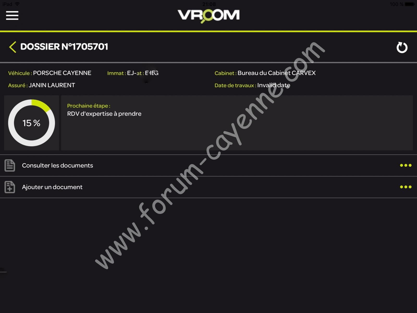

Messagepar Planetegoa » Lun 5 Juin 2017, 21:41
Donc j'ai contacté mon assurance Prestige Assurance (Allianz) qui m'a mis en contact avec l'assistance juridique, qui a ouvert un dossier. Ils ont d'ailleurs une application dédiée plutôt très bien faite :
En parallèle l'assurance a programmé le dépannage de l'auto pour la poser chez Porsche. (Demain)
J'ai laissé un courrier pour Porsche avec l'historique des pannes leurs demandant un devis pour les réparations et les 111 points de contrôle.
Demain je tel à l'expert pour rdv.
À suivre....
Message et photo déjà présents sur post ( Assurance garantie panne mécanique )
