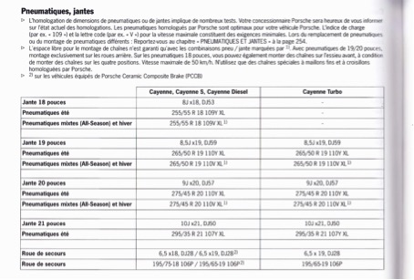

Que dit le manuel technique livré avec le véhicule ==> copie de la notice téléchargée depuis "flat 69"
Effectivement, le manuel technique dit : 265 50 R19 maintenant il faut vérifier la tolérance depuis la monte d'origine qui est 255 55 R18

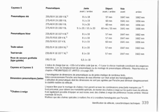

Pour preuve dans le manuel du Cayenne 955 monte d'origine 255 55 R18
le pneumatique "hiver" ==> 255 50 R19
ci-dessous extrait de la notice

Auparavant Cayenne 955 et 957 en 19 pouces été 275 45 R19 Hiver 255 50 R19 (nonobstant les montes en 17, 18 pouces et 20 pouces)
Les jantes en 19 pouces dixit tequipment du 958 sont en 8,5J x 19 ET 59
Les jantes en 19 pouces dixit tequipment du 955 et 957 sont en 9J x 19 ET 60
