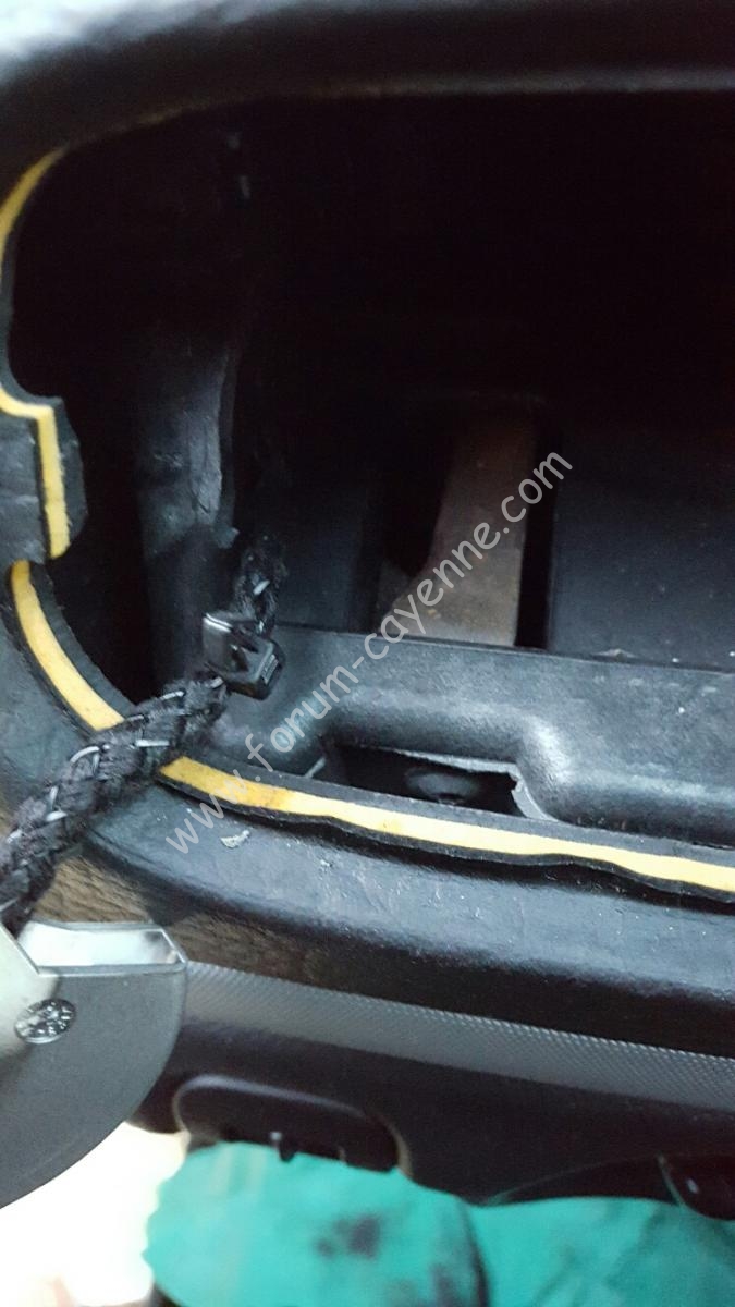

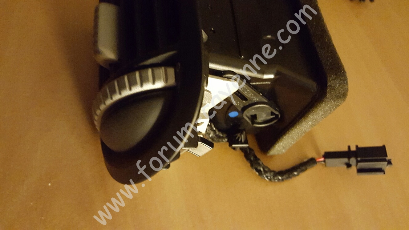

Bonsoir les amis
C'est un peu dans la même rubrique, je suis en train de changer les 2 ventilateurs latéraux du tableau de bord et je suis coincé avec la connection électrique compliquée à débrancher. Qui connait la manip pour déclipser ? :??: :??:
Merci des infos
Jean

Re: Plus de ventilateur d'habitacle
Messagepar cayann » Mer 2 Nov 2016, 20:42
Bonjour on dirait un clip de fixation débranche le au niveau de l'ampoule qui est dans la buse
Messages: 17772
Messagepar jeanti44 » Mer 2 Nov 2016, 21:02
non la tresse électrique se prolonge dans le tableau de bord et le clip est inaccessible ...
La photo de la tresse compète du ventilo neuf.
Modifié en dernier par cayann le Mer 2 Nov 2016, 21:59, modifié 1 fois.
Raison: Pensez a inserer vos photos meci
Messagepar Cedro06 » Mer 2 Nov 2016, 21:57
T'as enlevé les côtés plastiques du tableau de bord pour voir un peu mieux?
Messagepar jeanti44 » Jeu 3 Nov 2016, 00:02
non je ne pensais que ce n'était nécessaire
je vais essayer
Messagepar jeanti44 » Sam 5 Nov 2016, 19:26
Merci Cedro06 c'est bien par le coté que l'on accéde à la connexion.
Les grilles sont changées !!! En plus j'ai découvert le boitier à fusibles ... bien caché.
