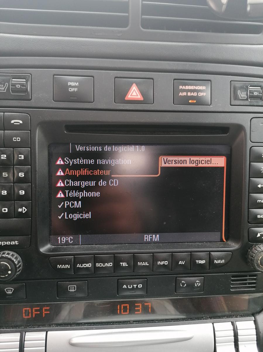

Propriétaire d'un 955 v8 avec le lecteur GPS sous le siège passager.
À mon tour d'avoir ce souci de musique (Bose)
Le v8 chante très bien...
J'ai voulu voir ce qu'il se passait avec mon toit ouvrant panoramique car il ne s'ouvre plus !!
J'ai touché deux fils du plafonnier, ça a fait une étincelle et depuis plus de son.
J'ai fait les reset conseillé sur le forum, vérifier derrière l'autoradio, vérifier les fusibles, tous fonctionnent.

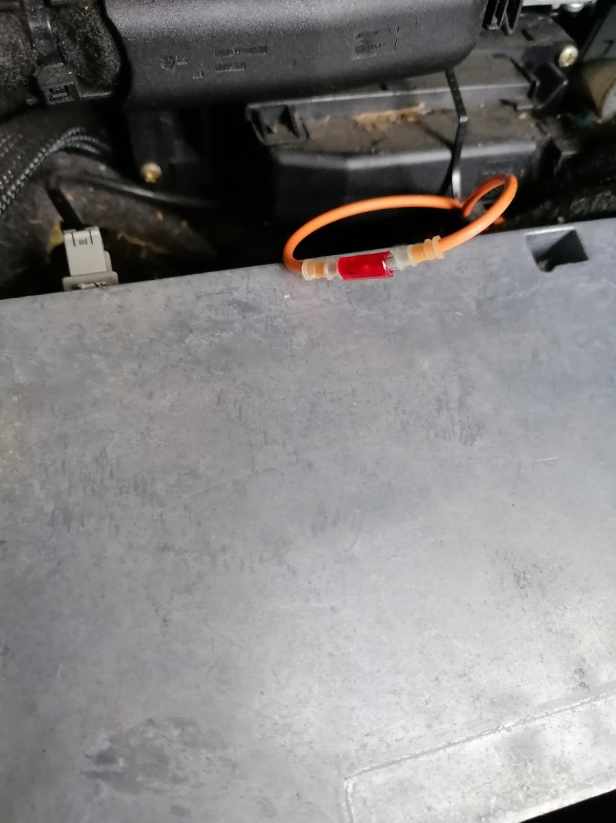

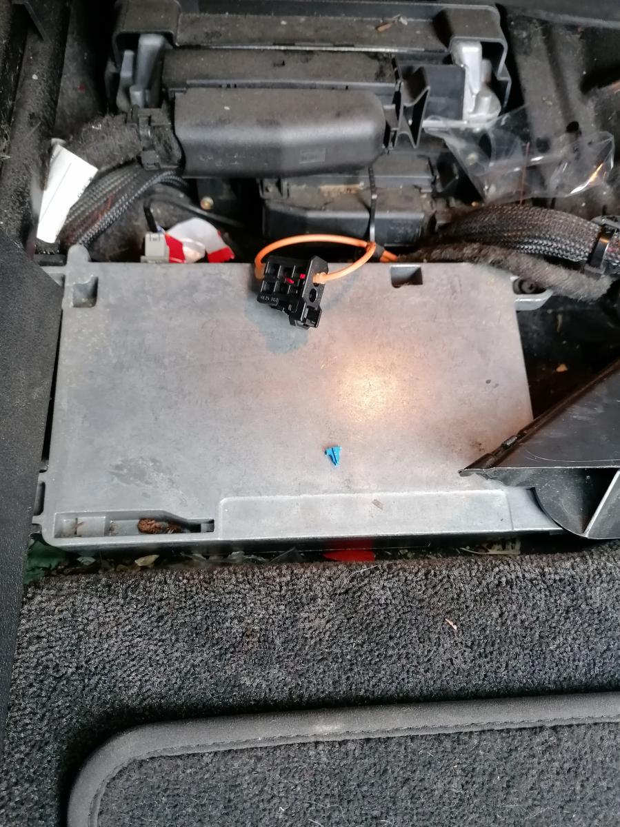

Re: Plus de son *résolu*
Messagepar briganté » Mer 7 Oct 2020, 13:37
Problème résolu !!
Le responsable était le boîtier du téléphone sous le siège passager :mur:
J'ai effectué la boucle sur la fibre du boîtier téléphone
Le message s'est effacé
Et bime musique à fond !
Bref le v8 n'ai plus à vendre :hourra:
Un bout de paille du scotch et pour le moment sa fera l'affaire
