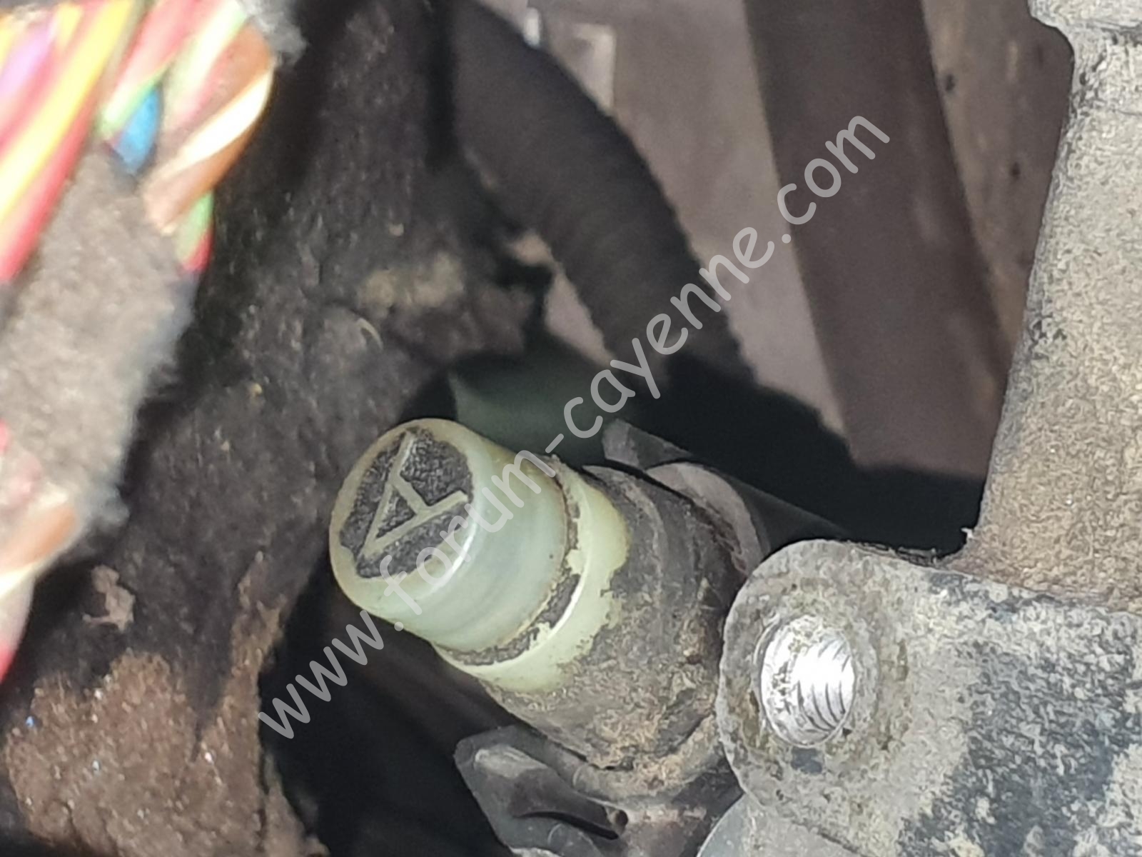

Bonjour tout le monde
Pouvez-vous me dire quel cette pièce avec un A dessus svp juste à côté de sonde température
[inspho][/insoho]

Event de ventilation boite de vitesse.

Messagepar Steph973 » Jeu 20 Juin 2024, 22:36
Merci pour ta réponse
Et quel est sa fonction stp

Messagepar 996strada » Ven 21 Juin 2024, 07:31
Evacuer la pression de la boite , une sorte de prise d"air

Messagepar Marc-Antoine » Ven 21 Juin 2024, 18:24
Un évent de ventilation de boîte à vitesse sert principalement à réguler la pression interne de la boîte de vitesses. Voici ses fonctions principales :
1. **Équilibrage de la pression** : Pendant le fonctionnement, la boîte de vitesses peut chauffer, ce qui entraîne une augmentation de la pression interne. Un évent de ventilation permet à l'air de s'échapper, maintenant ainsi une pression équilibrée à l'intérieur.
2. **Prévention des fuites** : En évitant une pression excessive à l'intérieur de la boîte de vitesses, l'évent aide à prévenir les fuites d'huile qui pourraient se produire si les joints et les joints d'étanchéité étaient soumis à une pression trop élevée.
3. **Protection des composants** : En maintenant une pression équilibrée, l'évent protège les composants internes de la boîte de vitesses, comme les roulements et les engrenages, des dommages potentiels dus à une pression excessive.
4. **Réduction de la condensation** : En permettant à l'air de circuler, l'évent aide à réduire la condensation qui pourrait se former à l'intérieur de la boîte de vitesses, minimisant ainsi le risque de corrosion et d'autres problèmes liés à l'humidité.
En résumé, l'évent de ventilation est essentiel pour assurer le bon fonctionnement et la longévité de la boîte de vitesses en maintenant une pression interne équilibrée et en protégeant contre les fuites et la condensation.
