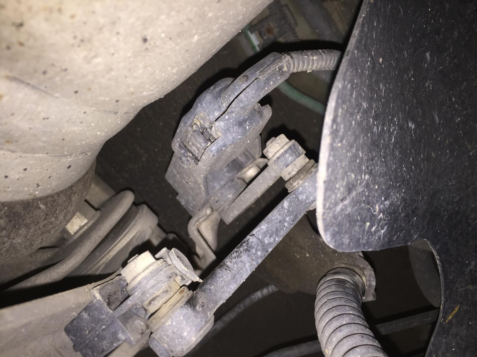

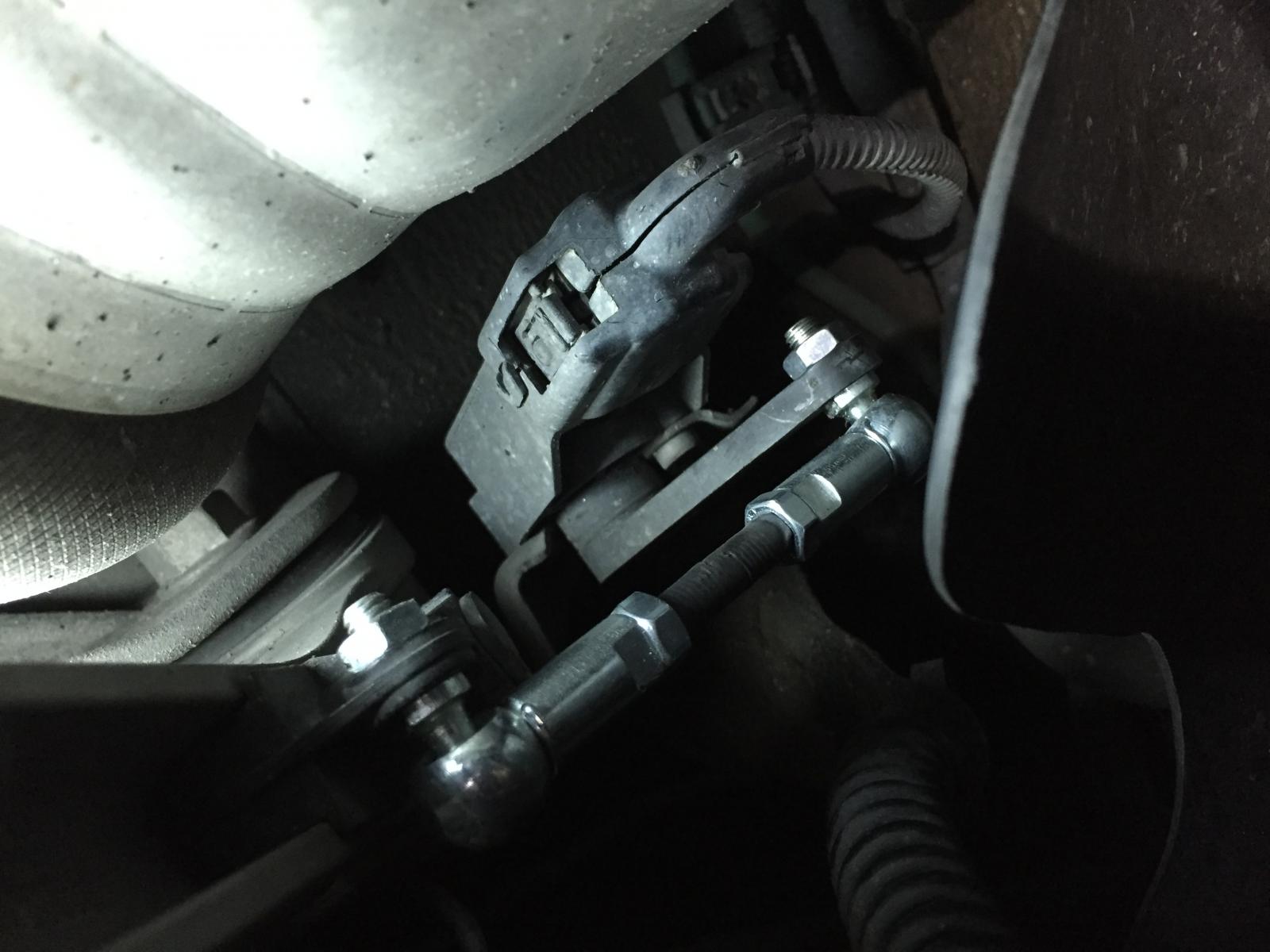

Photos pendant le montage ! Faire très attention aux pattes de support qui sont en plastique très fragiles !
Metre le Cayenne en position tous terrain. Bielettes origines . Démontage deux clefs plates de 10. Celle de l arrière passer sous le Cayenne
Bien prendre son temps pour l instalation surtout ! Tres peut d espace pour serrer les écrous !

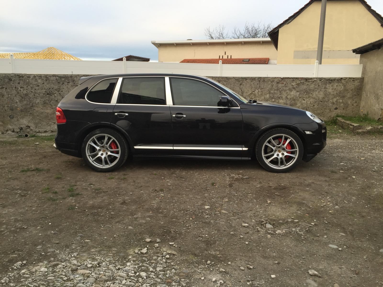

Photo du turbo avec moins 5cm :-) j adore !

Re: Photos de mon Cayenne turbo 957
Sam 26 Mar 2016, 13:26
t'es en position basse sur la photo
Sam 26 Mar 2016, 14:06
lyli a écrit:t'es en position basse sur la photo
Oui lyli position basse ! Après un teste c est vrai que c'est tape cul mais tu â l impression d être dans une 911 maintnenant :-)
