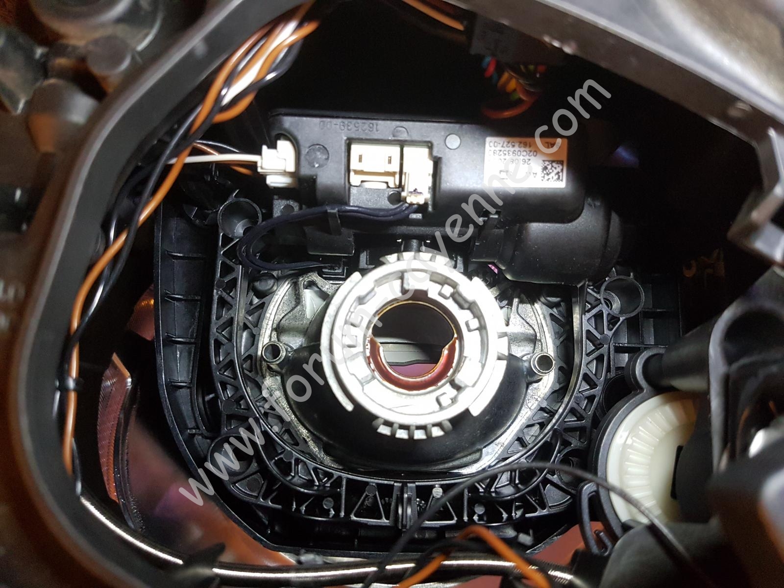

Est-ce que quelqu'un a déjà fait la même opération sur un phare de 957, car les 4 vis torx citées dans le tuto n'existent pas sur le mien.
Je ne vois pas comment on peut démonter cette lentille, et accéder à la vitre du phare
Si il y a des bricoleurs photographes, je suis preneur
merci à vous

voici une photo de l'intérieur de mon phare

Je me demande si on peut démonter la partie support du xénon sur un 957 pour pouvoir passer la main dans le phare comme sur un 955 :interro:
Re: Phare opaque a l'interieur
Mer 14 Mar 2018, 21:57
moi, je n'ai pas trouvé la solution pour le démonter.
j'attends vos avis éclairés et vos solutions, si il y en a une

Je me rappelle du post d'un membre qui avait réussi à démonter le xénon et son support, et qui arrivait du coup à rentrer la main dans le phare.
C'était sur un 955 mais ça m'étonnerait que le support xénon soit différent sur un 957, si on peut faire pareil c'est la solution.
Reste à trouver quelqu'un qui a déjà fait ça.
Je n'ai pas le temps en ce moment, mais à l'occasion je me pencherai sur la question.

pour les possesseurs de 957, quelqu'un a-t-il réussi à démonter le bloc xénon de manière à atteindre la partie interne du phare? (avec ses petites mimines!!!), car moi, je ne vois vraiment pas comment on fait.

Pareil pour moi, je vois pas les vis torx???
Re: Phare opaque à l'intérieur
Lun 16 Avr 2018, 22:36
J'ai aussi regardé, je n'ai pas trouvé de vis, on dirait que tout est d'un bloc.
A part découper le joint de la vitre au Dremel, je ne vois pas trop comment faire, mais alors là c'est un gros boulot à faire.
