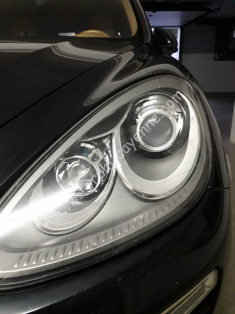

J'aurai besoin d'un conseil concernant mes phares sur mon Cayenne 2 de 2011.
Actuellement j'ai des ampoule H7 halogène, et je voudrais passer en ampoule LED.
Apparemment les H7 à LED ne seraient pas les même si les phares sont de type parabolique ou lenticulaire.
J'ai un petit doute sur les miens. je vous poste une photo de mes phares pour me dire de quel type ils sont.
Pour moi les feux de croisement sont lenticulaires et les feux de routes sont de type parabolique.
C'est possible ça deux types différents ?
Merci de m'éclairer :wink:
Cordialement
jmc2208

Tu as les feux de croisement en xénons D1S (extérieurs) et les feux de route en halogènes H7 (intérieurs).

Non pas de xénon, j'ai des feux halogène H7 pour les feux de croisement et route.

Messagepar Tazer » Lun 22 Jan 2024, 22:36
C'est donc encore plus simple, tu peux tout remplacer en led sans soucis.
Juste ne pas oublier de rajouter des résistances anti erreur sur chaque ampoule, car les ampoules avec anti erreur intégrées c'est souvent juste pour les vendre, mais pas du tout efficace.

Ok, mais tu ne pas dit si j'avais des phares parabolique ou lenticulaire sur la photo que j'ai joint, car apparemment ce ne serait pas les mêmes ampoules, tu confirme ou pas ?

Si tu as des H7 halogènes dans les croisements et les feux de route, ce sont les mêmes ampoules pour moi.
Sorts les ampoules d'un phare pour comparer et tu verras de suite ce qu'il en est.

Oui, pour les ampoules halogène ce sont bien les mêmes, pour les feux de croisements et les routes la-dessus pas de problème.
Dans ce cas précis, je parle du passage en LED, d'après plusieurs infos que j'ai pu voir sur le net, les ampoules LED ne seraient pas les mêmes si l'on dispose de phare type parabolique ou type lenticulaire.
C'est pour cette raison que j'ai joint une photo d'un de mes phares pour savoir de quel type ils sont.
Pour moi les croisements seraient de type lenticulaire et les routes de type parabolique.
Je me trompe ou pas ?

Ok, je n'avais pas bien compris ta question.
Je n'ai jamais entendu parler de cette différence.
Si tu as les mêmes en halogènes pourquoi devoir mettre des différentes en led ?
Bizarre . :etrange:

Alors oui c'est un peu bizarre, mais apparemment ce serai dû à la disposition des petite plaquette LED qui ne seraient pas disposées de la même façon sur l'ampoule.
A prendre au conditionnel...
Alors par contre tu ne m'a pas répondu pour mes phares si c'est des parabolique ou des lenticulaire ?

Ah oui effectivement.
Tes croisements sont des lenticulaires, les routes paraboliques. :bye:

C'est bien ce qu'il me semblait, mais je voulais un avis externe, donc cela conforte ce que je pensais.
Quand aux ampoules LED spéciale lenticulaire ou parabolique,
je continue mes recherches sur ce détail qui pourrait avoir de l'importance s'il s’avérait être vrai.
Merci pour tes infos Tazer, ça été un plaisir d'échanger avec toi.

Messagepar Tazer » Ven 26 Jan 2024, 22:17
De rien pour moi aussi.
Pour terminer en beauté, tu avais raison, les leds lenticulaires sont spéciale elle éclairent sur 360 ° contrairement aux autres qui éclairent seulement sur les deux cotés.
Lenticulaires :
https://www.next-tech-france.com/ampoul ... 5oQAvD_BwE
Paraboliques :
https://www.amazon.fr/Sycreek-Ampoule-A ... 3137F?th=1
Grasse à toi j'ai encore appris un truc utile, merci. :win:
