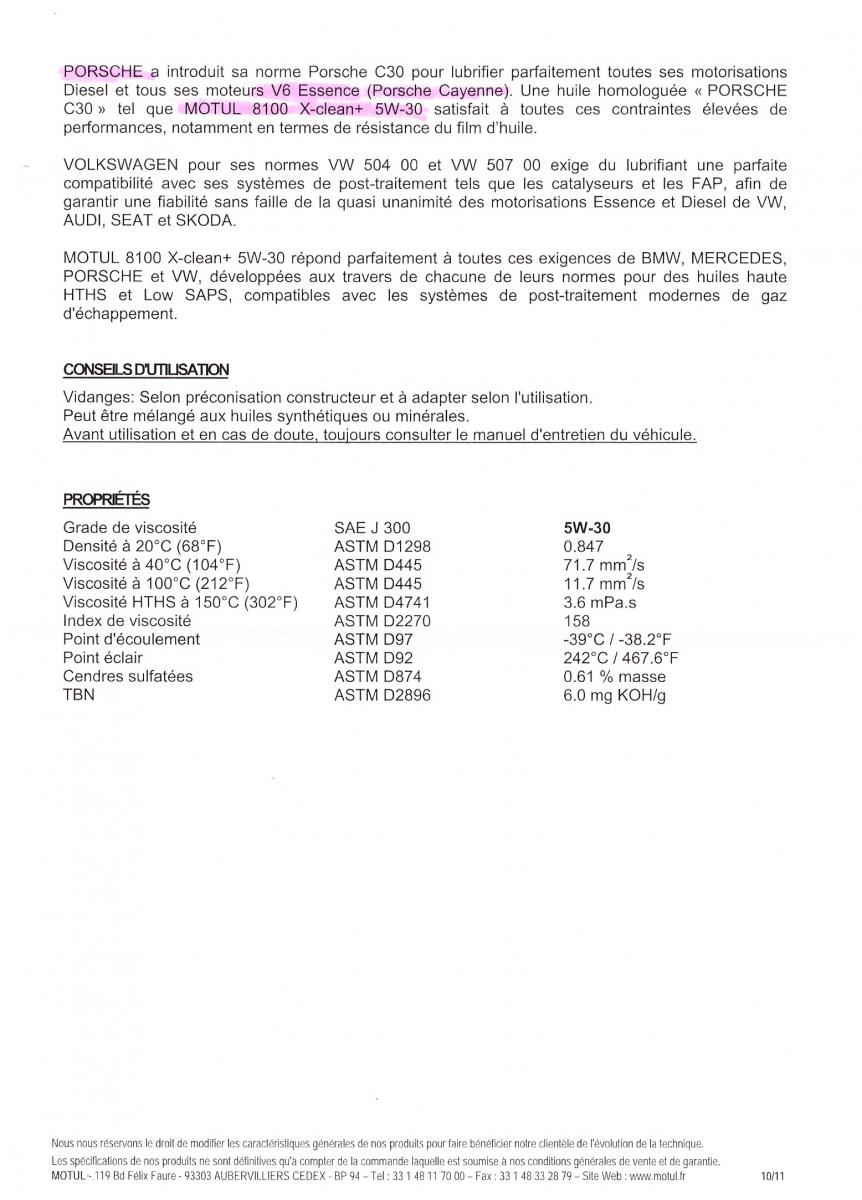

révision Porsche.pdf
(476.38 Kio) Téléchargé 410 fois
Beau garage, merci pour ta liste cayann.

heu ... c' est de la 5w30 dans les v6 ? :etrange:
c' est pas plutot de la 5w40 ou 0w40 ?
Re: petite révision entre 60 et 90 000km
Mer 29 Mar 2017, 19:59
Pas fait attention. il y a un risque?

filou27 a écrit:heu ... c' est de la 5w30 dans les v6 ? :etrange:
ça convient!
Lun 3 Avr 2017, 20:26
Je dirai comme Filou, 0w40 ou 5w40.
Homologué Porsche mais pour quel modèle ?
Dans votre manuel technique c'est précisé, en plus il y a un post ...
http://www.forum-cayenne.com/forum/huile-pour-mon-porsche-cayenne-turbo-t20379.html?hilit=huile
pour toutes les plages de température Cayenne 955 V6 0W30
pour toutes les plages de température Cayenne 957 V6 5W30 homologation C30 ou VW 504 00 essence VW 507 00 Diesel
pour toutes les plages de température Cayenne 958 V6 5W30 homologation C30 ou VW 504 00 essence VW 507 00 Diesel

Pour le V6 pas de 0W40
