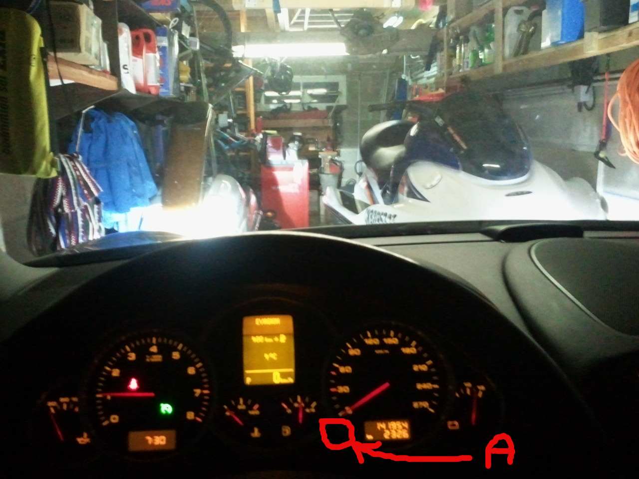

Chaque matin, dorénavant, je réveille le Cay avec face à moi, les deux autres bébés qui dorment...Voir ci-dessous...
Cela dit, c'est pas pour cela que vous écrit aujourd'hui...
Ce matin je fais le plein, et comme souvent, impossible de remettre le compteur partiel à zero avec le bouton A de la magnifique photo ci-dessous...
En fait, je viens de comprendre pourquoi. Cette cochonnerie de bouton reste enfoncée, du coup, vous pouvez appuyer dessus, rien ne se passe. Inutile de pousser comme un dingue, au risque de bousiller définitivement le bouton, Il suffit alors de le pincer avec les ongles et de le tirer en arrière, s'il est bloqué on va sentir le switch se relâcher...Après un petit appui tout doux, et il vous remet le compteur à zéro...Après on sent très nettement le click du bouton quand il fonctionne alors que s'il est bloqué on a l'impression d'appuyer sur une planche de bois...
J'espère m'être fait comprendre et que cela servira à d'autres...Rien de bien vital, mais si ça peut aider...
A+ ;)

Merci jet ça fait un an et demi que j ai mon Cam et ENFIN j ai compris comment faire marcher ce satané bouton, celui de gauche même combat au passage!

Messagepar Hakamou » Lun 13 Fév 2012, 17:58
vais essayer aussi au prochain plein ... il commençait a me saouler ce bouton ... :LOL: :LOL:

Messagepar jean phi » Lun 13 Fév 2012, 18:10
Si ça pouvait être ça aussi sur le mien :etrange: on vera bien...

Messagepar traveller » Lun 13 Fév 2012, 19:29
Quelle est la loupiotte verte sur le cadran de gauche (en bas a droite)?

Messagepar jeanm » Lun 13 Fév 2012, 19:41
le régulateur :LOL: très utile dans le garage :hourra: ;)

Messagepar jean phi » Lun 13 Fév 2012, 21:36
jean phi a écrit:Si ça pouvait être ça aussi sur le mien :etrange: on vera bien...
Merci Jetrider bravo ça refonctionne pour moi aussi... enfin après une petite frayeur, j'ai tellement tiré fort le "bitogno" qu'il est parti d'un coup et m'a échappé des mains et fini sa course quelques part sur la banquette arrrière ! :shock: et me voilà dans le froid, le noir avec une lampe torche à me dire "put...", j'ai pété ce truc . :cry2:
Enfin bon, le truc est retrouvé et remis en place...Nickel bye

Re: petite astuce
Messagepar jetrider » Lun 13 Fév 2012, 22:00
Alors pour les barbares...Faut pas tirer fort, le mien, c'était vraiment une petite pichenette qu'il fallait :lol:
Sinon, je vois que ma petite astuce fait ses émules...
