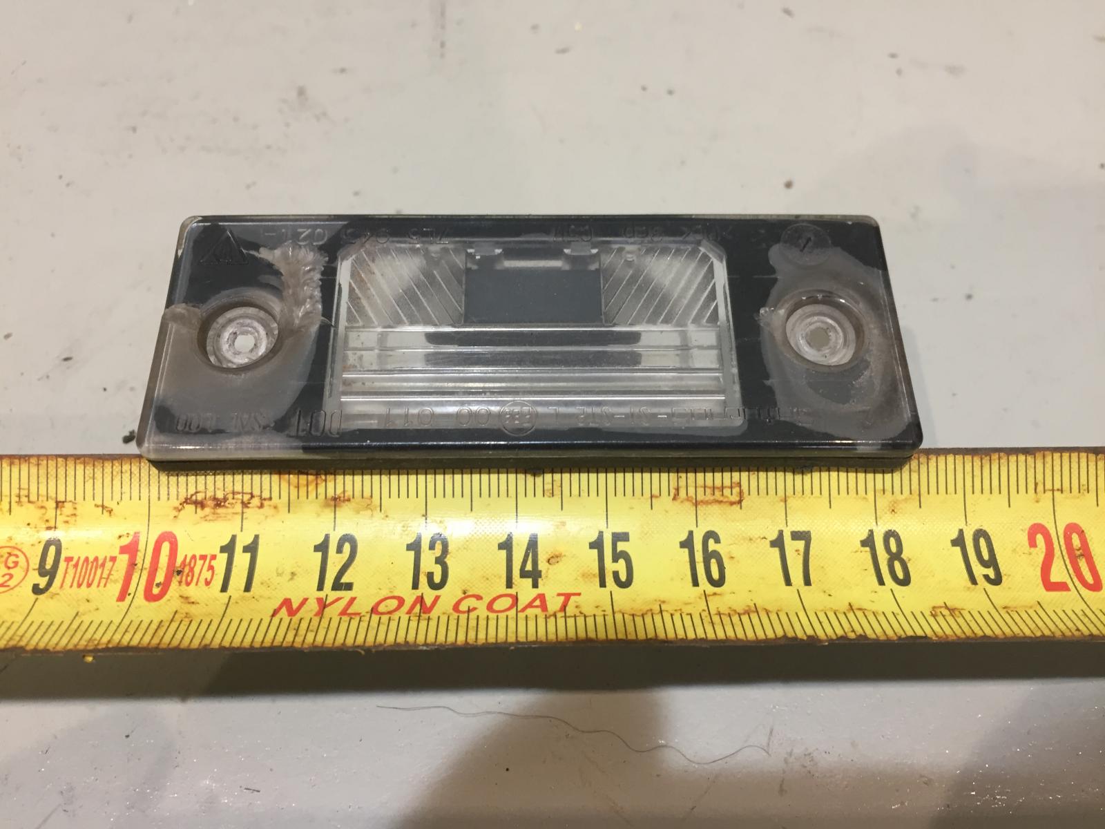

Bonjour à tous ,
j'aurais besoin d'un petit service. Quelqu'un pourrait il me donner les dimensions extérieures et entraxe des vis de l'éclairage de plaque sur un Cayenne turbo.
J'aimerais commander ma camera de recul, mais je trouve plusieurs dimensions, et j'aurais voulu la recevoir avant de partir en vacances. Petite précision, je suis à l'étranger et mon gros sur le parking de la boite, sinon je l'aurais fais tout seul :lol:
Merci d avance .

Alors pour le modèle d’origine :
83mm de long par 36mm de large
Entraxe de 66mm

Merci beaucoup, je vais pouvoir passer ma commande.
