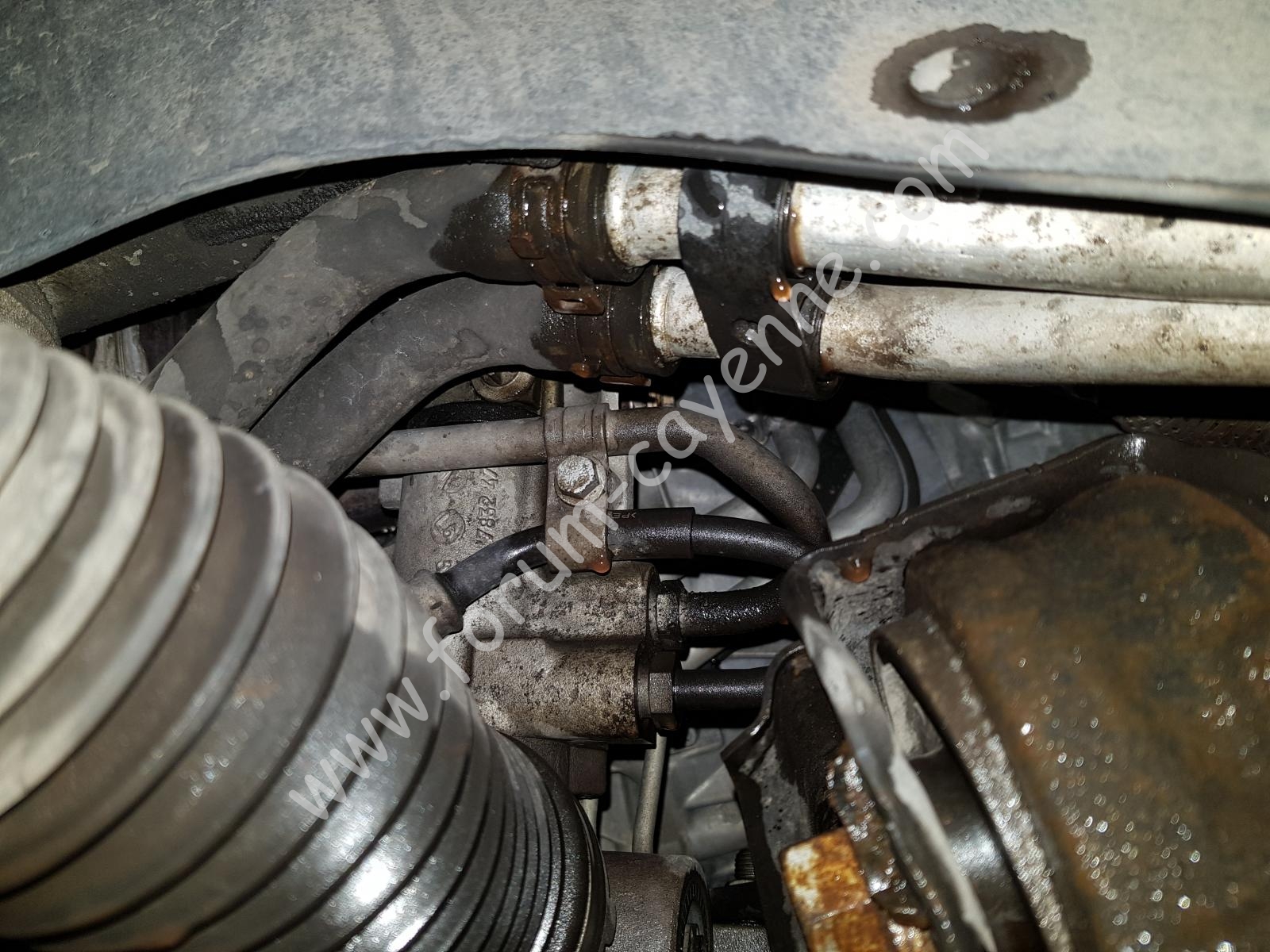

bonjour tout le mondes
hier soir en arrivant chez moi , 3-4 km l'ODB ma indiqué qu'il n'y avait plus de Liquide de refroidissement
le moteur est resté à 90° et la fuite est localisé en dessous du coté conducteur , sur le haut moteur je ne vois rien
j'ai un 4.8 de 2007
vous pensez que c'est grave ? j'ai trop peur

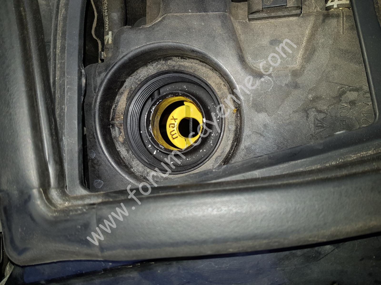

Messagepar Taxicayenne » Sam 29 Sep 2018, 11:51
Vase d’expansion fendus peut-être :??:

c'est arrivé au moment ou j'ai fait une grosse accélération

Messagepar Joebar57 » Sam 29 Sep 2018, 12:50
Taxicayenne a écrit:Vase d’expansion fendus peut-être :??:
j’espère

Re: perte liquide de refroidissement
Messagepar filou27 » Sam 29 Sep 2018, 12:58
remet du liquide et regarde si ça coule moteur éteint
si c' est coté conducteur ce n' est pas le vase

Messagepar xiorax » Sam 29 Sep 2018, 13:02
coté conducteur je ne pense pas que cela soit le vase... D'ailleurs sur les 957, c'est bien a partir du millesime 2008 où on peut etre certain d'avoir des durits de refroidissement en alu??

Messagepar Joebar57 » Sam 29 Sep 2018, 13:32
ça pourrait être ça ?
&t=103s

Messagepar Tazer » Sam 29 Sep 2018, 14:04
Sur le 957 il reste une durite en plastique dans le V.
C'est peut être elle qui a lâché.
Filou a découvert ça pendant la remise en état de mon moteur, remplacée de suite par une en alu.

Messagepar Joebar57 » Sam 29 Sep 2018, 14:12
j'ai eu le garage qui me l’a vendu, il vient le chercher lundi matin.
