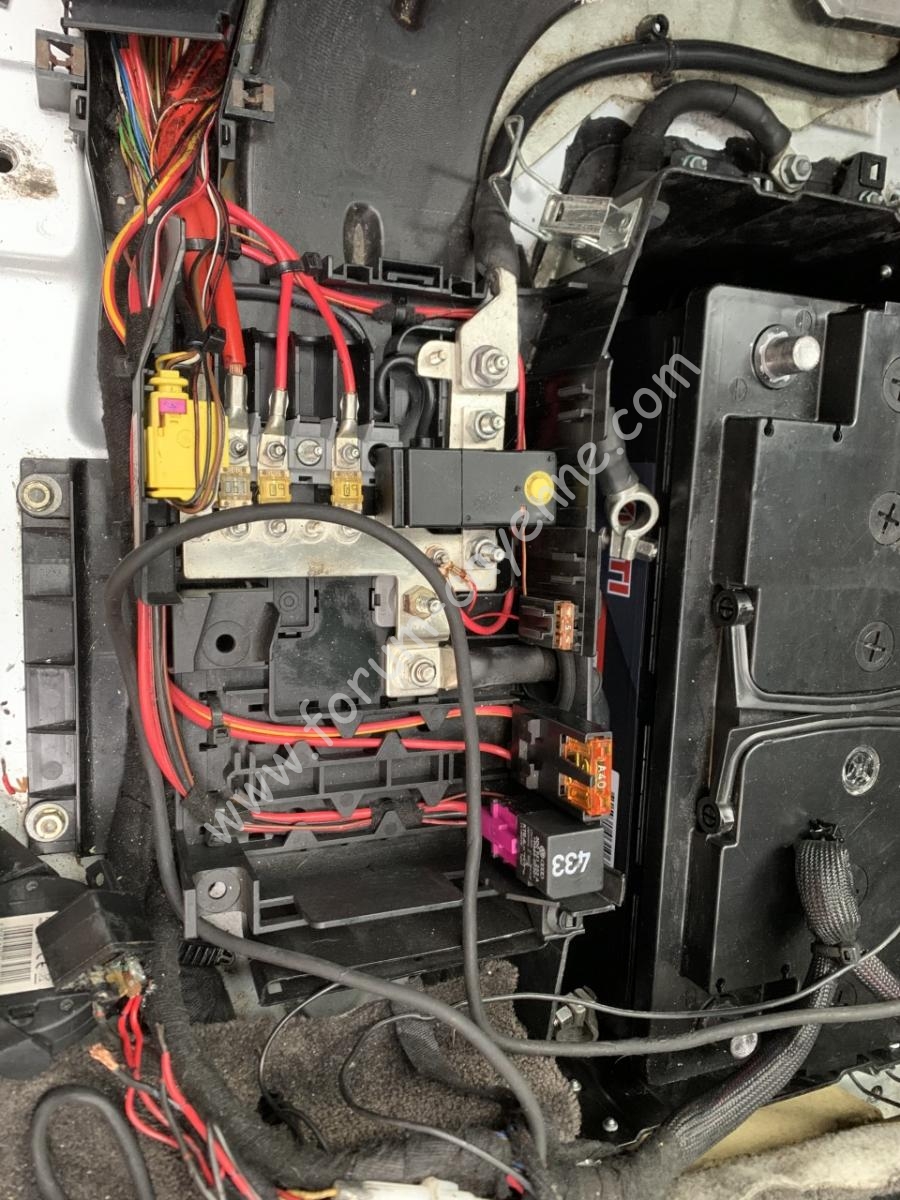

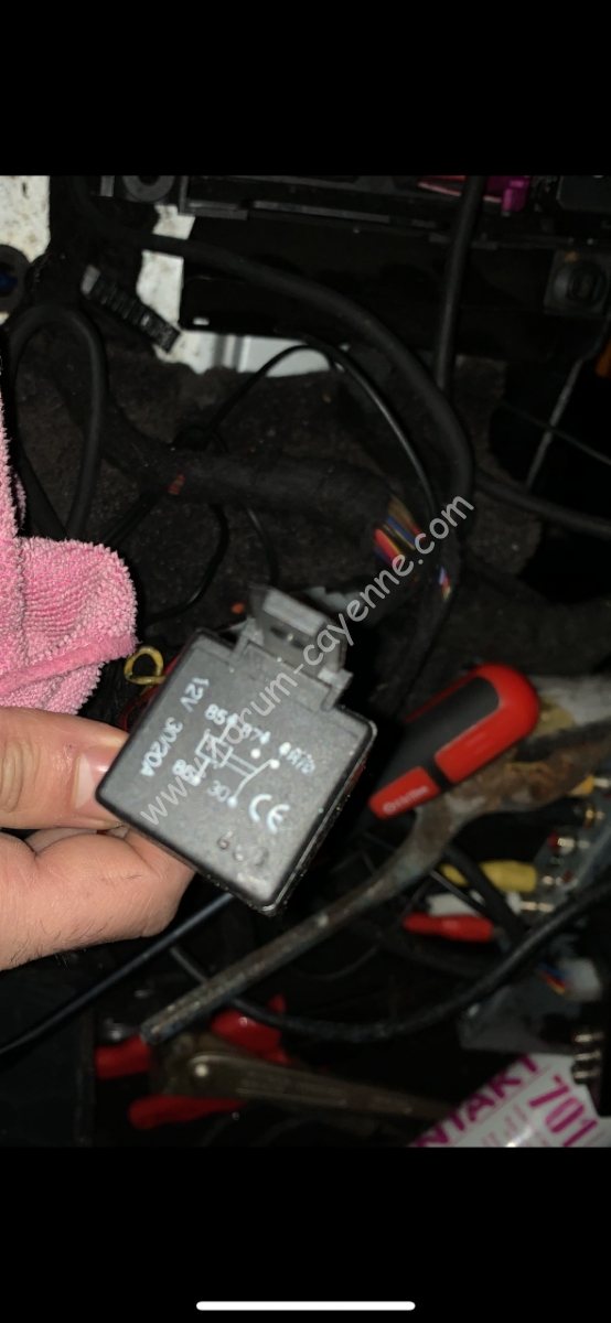

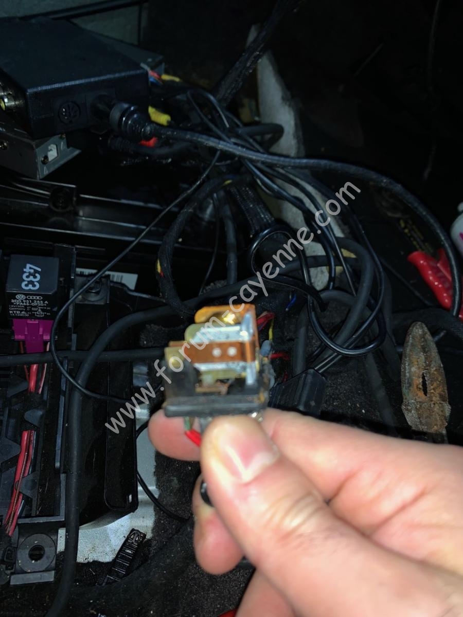

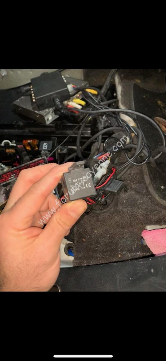

Messagepar blaze144 » Ven 17 Déc 2021, 20:30
Voila d'où provient le fameux click, il se situe sous le siège du conducteur il est pas beau à voir il a du prendre de l'humidité aussi..
Comment s’appelle cette pièce ? Je pense qu'elle est bonne à changer

Messagepar cayann » Ven 17 Déc 2021, 20:39
Les photos sont petites c'est un relais.
Messages: 17725
Re: Pédale de frein non détectée
Messagepar engineman » Ven 17 Déc 2021, 21:13
c'est pas d'origine.
peut etre un coupe circuit.
Messages: 5091

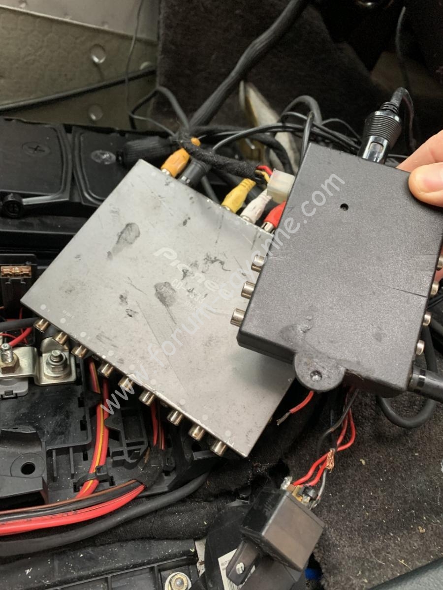

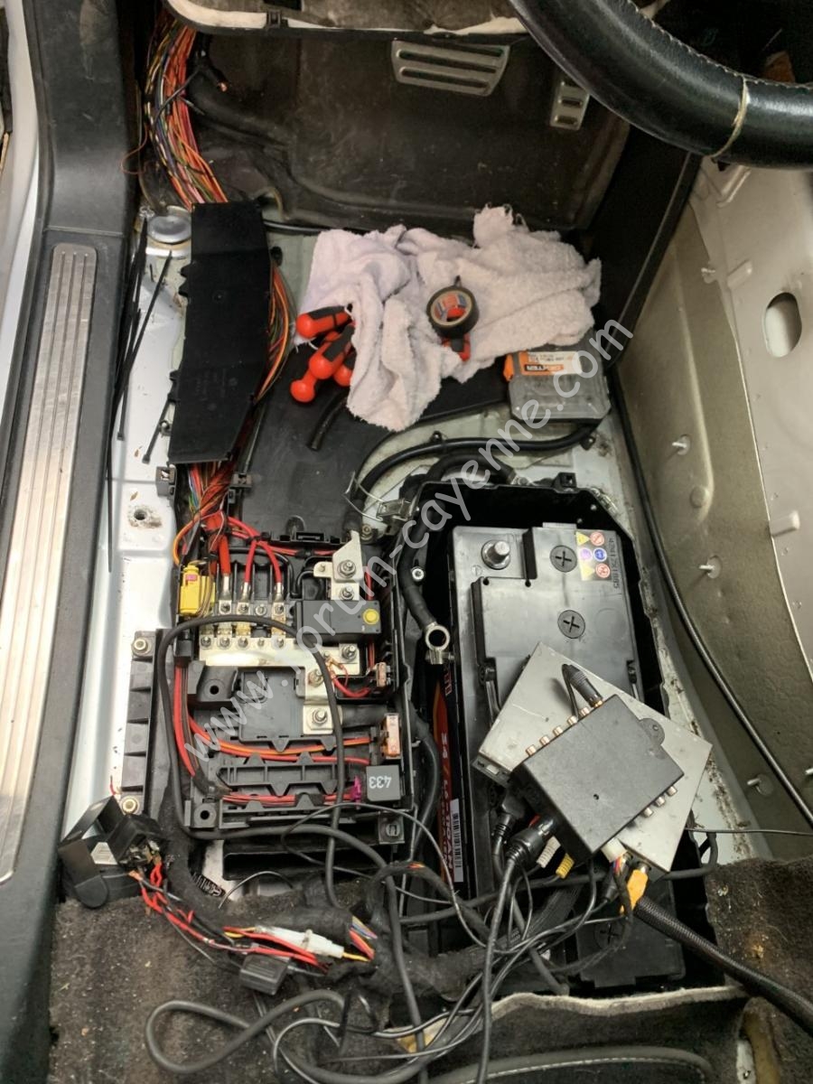

Messagepar blaze144 » Ven 17 Déc 2021, 23:04
Voila les photos en taille réelle, ca va être beaucoup plus pratique, vous pensez que c'est pas d'origine ?
Si y a un tuto pour shuinter au niveau du relais démarreur je suis preneur. Je suis loin d'être mécano donc..
Merci mes Cayanman

Messagepar Tazer » Ven 17 Déc 2021, 23:07
Oui :plus1: c'est un relais.
Il est bien oxydé, sûrement HS.
Pas d'origine selon Mathieu donc c'est ennuyeux. :bye:

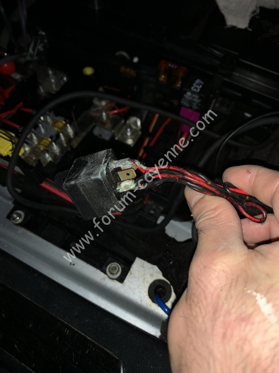

Messagepar Tazer » Sam 18 Déc 2021, 06:32
C'est sûrement un relais d'alarme anti démarrage rajouté ou quelque chose comme ça, il faudrait voir ou et comment il est branché, s'il n'y a pas un boîtier planqué pas loin du relais. :bye:

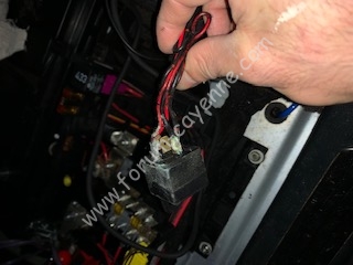

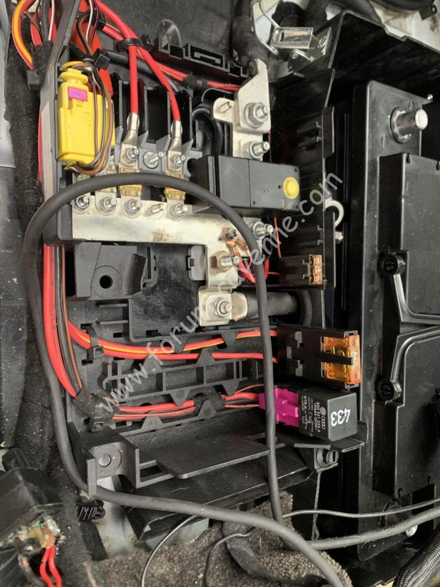

Messagepar blaze144 » Sam 18 Déc 2021, 22:17
Je vais prendre d'autre photos lundi de plus près, je peux pas l'enlever directement ? Je pense pas que ca soit possible ...

Messagepar engineman » Dim 19 Déc 2021, 00:35
Essaye de shunter le contact et vois si ca démarre.
Bornes 30 et 87 du relais.

Messagepar blaze144 » Dim 19 Déc 2021, 14:30
Alors je ne trouve pas ces relais 30 et 87, et comment shunter ?
Sous le siège conducteur il y a le gros fusible 40am, lors du démontage du siège j’ai vu qu’il était shunté

Messagepar blaze144 » Dim 19 Déc 2021, 16:41
Voici de meilleures photos.
Tu n'as encore pas inséré tes photos, non de non, si tu ne veux pas qu'elles disparaissent il faut y penser. Au boulot merci.

Messagepar blaze144 » Mar 28 Déc 2021, 20:21
engineman a écrit:Essaye de shunter le contact et vois si ca démarre.
bornes 30 et 87 du relais.
Y a pas un tuto pour voir comment s'y prendre pour shunter ?
Comment s'appelle cette pièce ? A mon avis elle est hs je l'ai nettoyée elle était oxydée..
