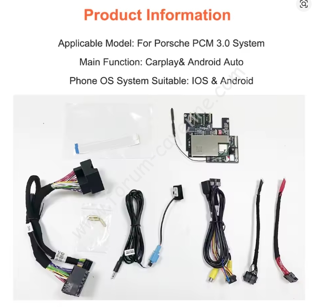

On voudrait ajouter le carplay...j'ai donc commandé sur aliexpress une carte qui s'insère en sandwich dans l'autoradio.
Manque de pot, c'est arrivé sans aucune documentation.
Capture d’écran 2026-05-16 133408.png (239.55 Kio) Vu 945 fois
J'ai tout monté, refermé...et c'est pas terrible.
Le bouton pour basculer de l'origine à la carte chinois semble etre un appuis long sur info.... sauf que ca me bascule seulement 2 secondes sur l'affichage d'un menu avec une voiture dessinée : rien de plus.
J'ai relancé le vendeur pour des infos : ca va etre long.
Des idées ? il y a un swith 2*2 positions sur la carte ??
coté son je n'ai pas de faisceau "jack" à aller tenter de rebrancher derrière le PCM3.0 donc j'imagine que ca ne passe pas par l'auxilliaire (que je n'ai pas)
Des retours sur ce kit ??

Les modules JoyeAuto pour PCM 3.0 ajoutent CarPlay et Android Auto via une interface branchée derrière le PCM.
Mais avec ce kit le son passe aussi par l’entrée AUX analogique du PCM pour la musique et les appels.
Donc comme pour la carte achetée seul l'affichage + la navigation pourra passer.
Maintenant en ce qui concerne la carte achetée comme dit précédemment elle ne donnera pas de son sans la fonction AUX activée mais elle devrait permettre un affichage. Lorsqu'on monte ce genre de carte il faut prendre toutes les précautions pour brancher le connecteur. S'il est mal branché (pas assez enfoncé) cela ne fonctionne pas et bien pire cela peut provoquer des surchauffes jusqu'à détruire le PCM.

bon en utilisant le switch rouge : ca change la résolution, et j'ai enfin l'affichage...
Ben c'est pas foufou, on est loin de la hd des ecrans premiers prix qui viennent en remplacement du pcm3.0
donc l'interet de garder le pcm3 ne me semble plus evident....
Et je n'ai pas de son en effet..... :master:
donc retour en chine chez aliexpress...et je vais installer un truc tout neuf, en oubliant le pcm3.0.

Oui c’est la bonne solution lorsqu’on n’a pas la fonction Aux activée et de surcroît pas le module physique correspondant, et d’autant plus avec le PCM 3.0 moins évolué que le PCM 3.1.
