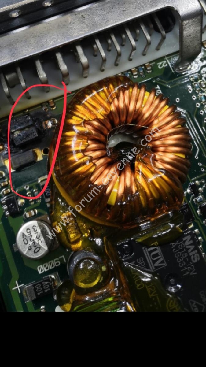

Ton ampli dans le coffre si tu as le Bose, ouvre le il doit y avoir une résistance ou un condensateur qui a grillé.
Cela m'avait fait pareil sur le mien après qu'un peu d'eau se soit infiltrée.
Ici plus exactement

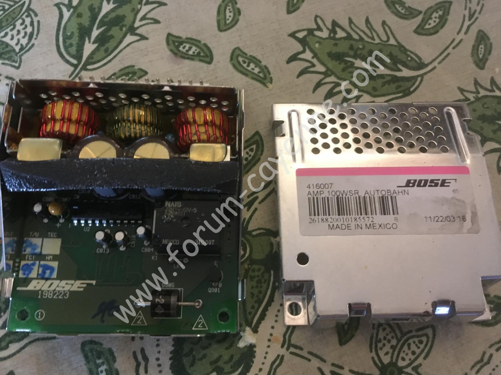

Le boitier BOSE 416007 / AMP 100WSR AUTOBAHN Made in MEXICO 11/22/03 16
Il semble que je sois face avec un ampli de caisson de basses ....
Pas de de trace d’humidité
L'ampli semble comme neuf ... Comment tester ?

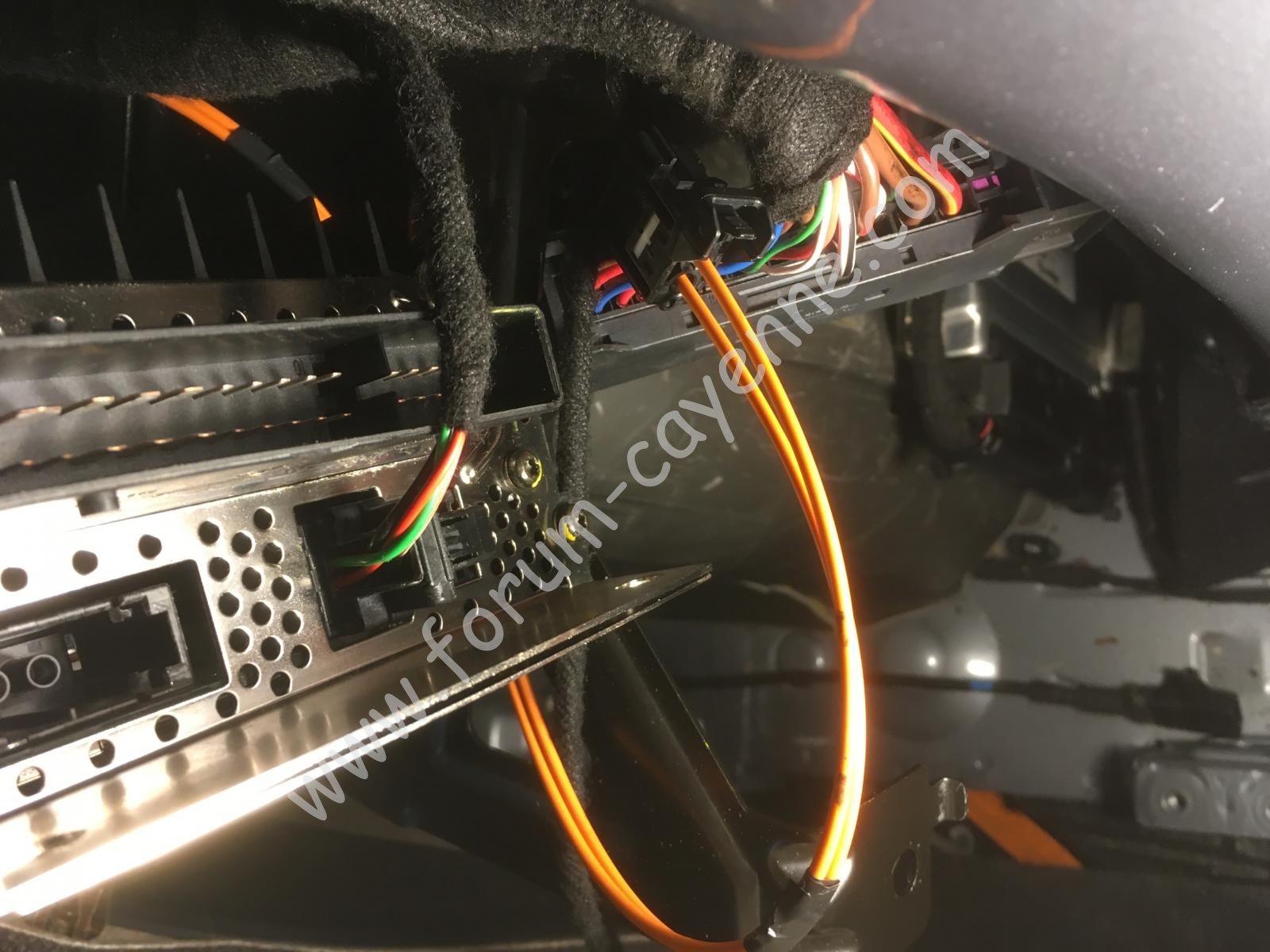

ampli coté droit dans le coffre derrière la trappe.
Photo des câbles s'il te plait et des branchements sur le PCM.

Bonjour, pense à insérer tes photos, je te le fais pour cette fois ci.
C'est un pcm 2.0, l'ampli est situé au dessus du lecteur cd dans le coffre, suis bien les câbles oranges (fibre) pour voir si ils sont bien connectés .

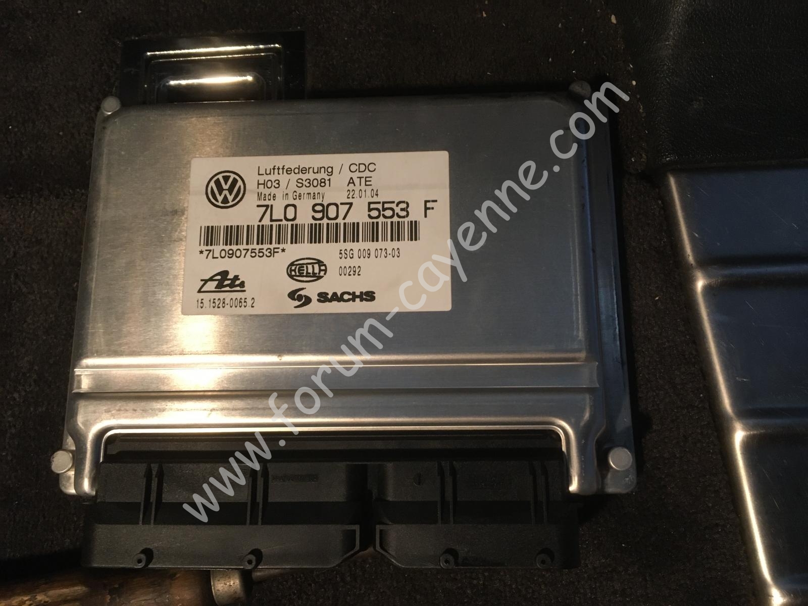

Messagepar cayann » Ven 13 Mar 2020, 17:21
La derniere photo c'est le module de suspenssion pneumatique :??:

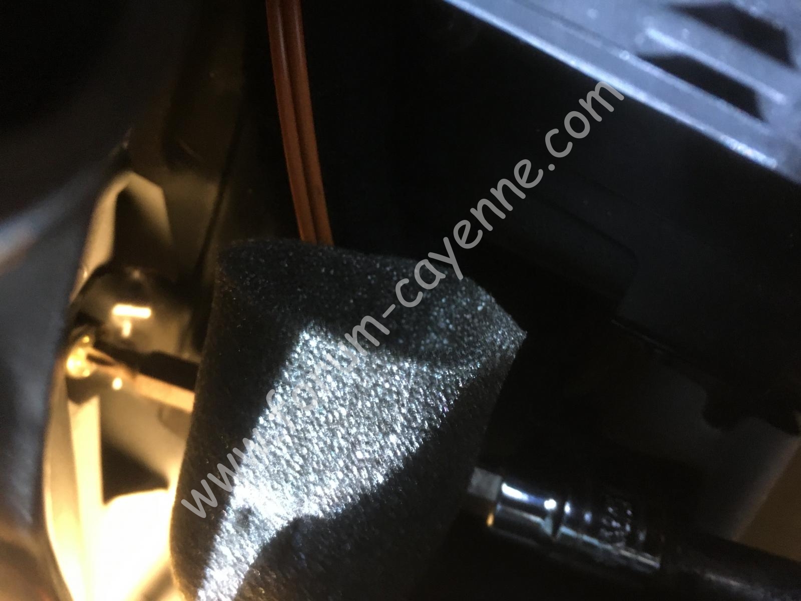

Help : Je n'arrive pas a déconnecter ce connecteur ...
Au dessus la vis Torx N° 4 (Invisible sans déshabillage des garnitures du coffre)
Comment tester la fibre ?
Quand j’éclaire le connecteur de l'ampli une des deux fibre donne en rouge ?
Le démontage de la garniture du coffre est un enfer (Partiel car pour sortir entièrement le grand panneau latéral droit vertical il faut démonter les sièges AR)
Aucune trace d’humidité
Modifié en dernier par PP06 le Sam 14 Mar 2020, 20:39, modifié 1 fois.

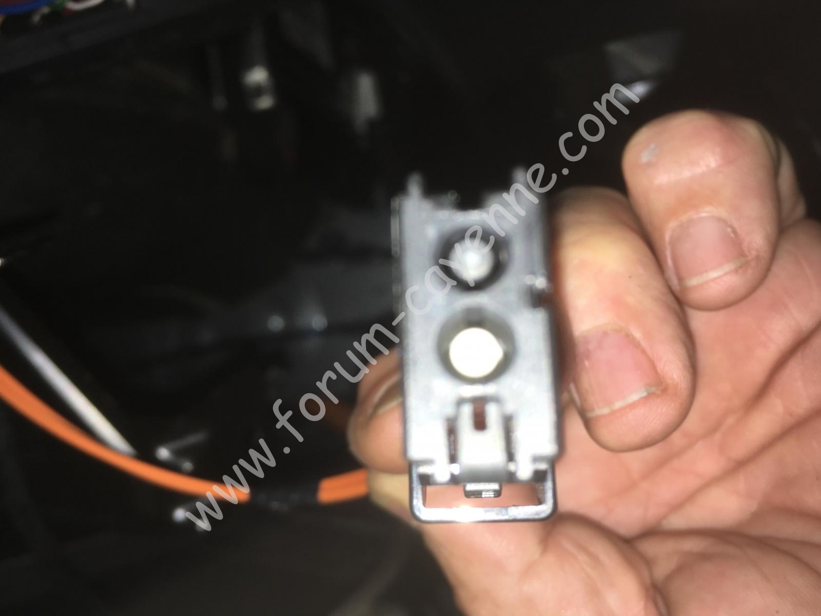

Mon connecteur fibre sur l'ampli
Une des deux fibre est sans le trou central ?

Re: PCM : Tout Marche sauf le son !
Messagepar PP06 » Dim 15 Mar 2020, 10:47
Bon pour le connecteur c'est Ok (Connecteur a bascule de verrouillage)
