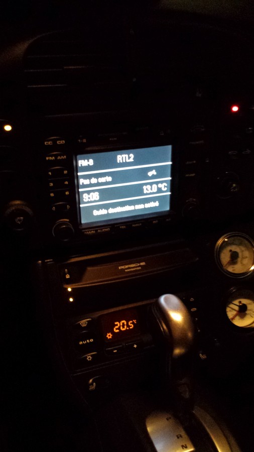

Je sais que que nous sommes sur le fofo du cay, mais je voudrais savoir si un de vous peu m'aider sur le psm de la 996
je n'ais pas de cd de nav et pour le commander il me faut savoir si s'est pcm1 ou 2 et quel logiciel utilise t'il je vous mes la photo.

FabriceS, je dois ètre nul mais je nai pas trouver les touches que tu ma donner.
Désoler si tu le connais celui la peu tu stp me dire sur la photo ou je dois faire la manip
Re: PCM 1 OU 2
Messagepar cayann » Ven 13 Sep 2013, 12:09
Bonjour c est un pcm1 sur le 2 tu as le lecteur cd en facade

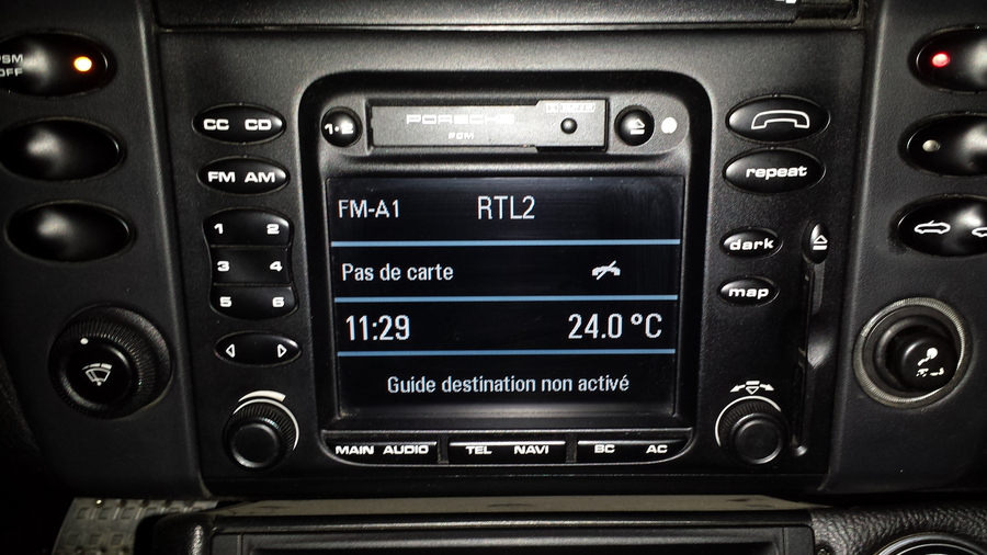

Messagepar cay84120 » Sam 14 Sep 2013, 08:25
bjr à tous
Enfin au bout de quelques minutes voir une bonne demi heures de recherche sur le pcm1
pour pouvoir avoir la référence du logiciel il faut appuyer en simultanée sur la touche AC et SUR LE BOUTONS ROND ENTREE.
J"ai pus avoir le dvd de nav et s' est mise a jours que j'attend dans quelques jours pour la sommes de 50 euro non officiel ou si je voulais le dvd d'origine 330 euro le tout possible celons l'option choisi chez miseajourgps
