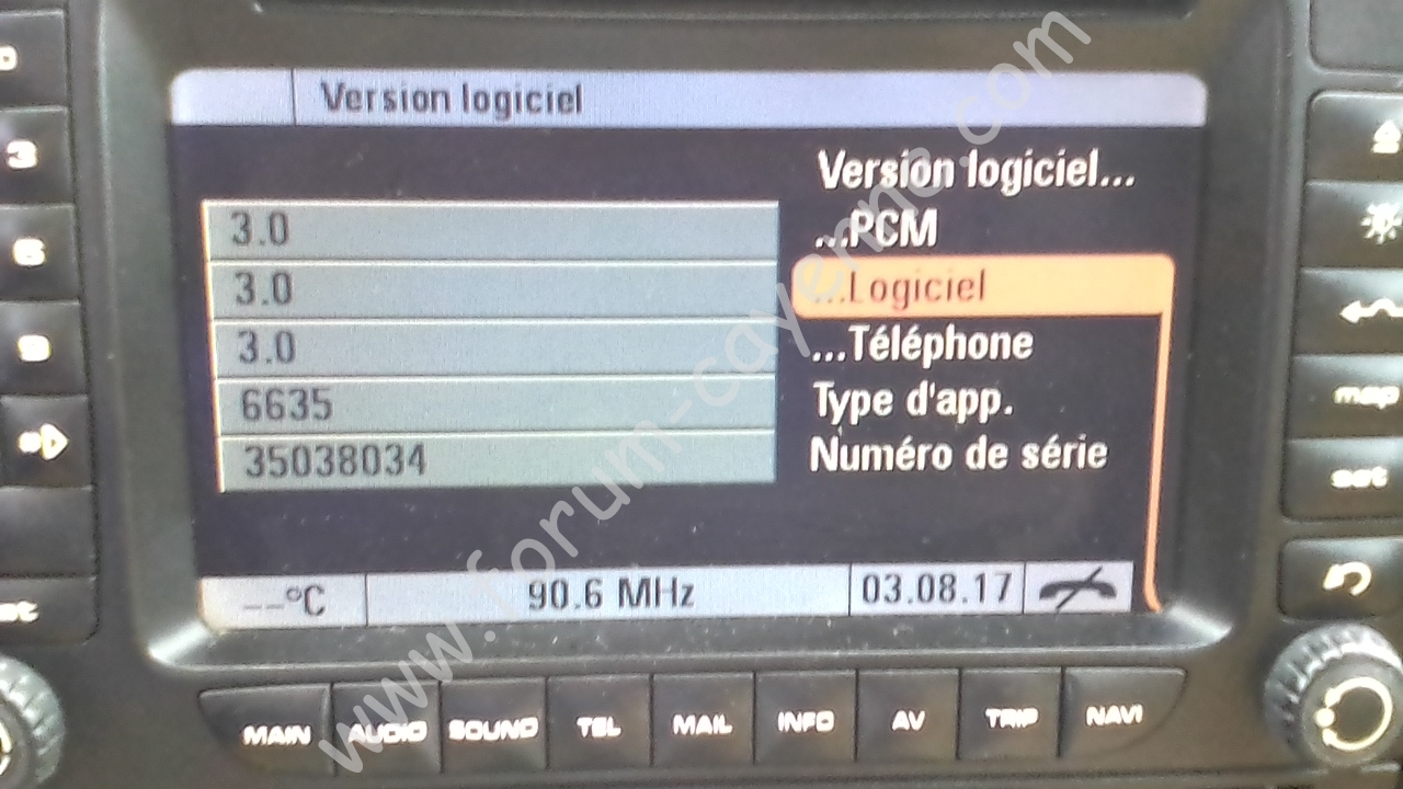

bonjour
moi je pense que j'ai un PCM 2.0 car j'ai des CD de navigation
et pourquoi c'est marqué cela (voir photo)
merci

Re: PCM
Messagepar muppetshow » Jeu 3 Aoû 2017, 11:30
Au look on dirait plutôt un 2.1 il me semble :etrange:
Tu n'as pas de lecteur sous le siège passager ?

Re: PCM
Messagepar Jose » Jeu 3 Aoû 2017, 21:55
Il s'agit bien du PCM 2.
L'affichage 3.0 correspond à la dernière mise à jour pour recevoir les cartes récentes.
PCM et logiciel 3.0 :wink:
