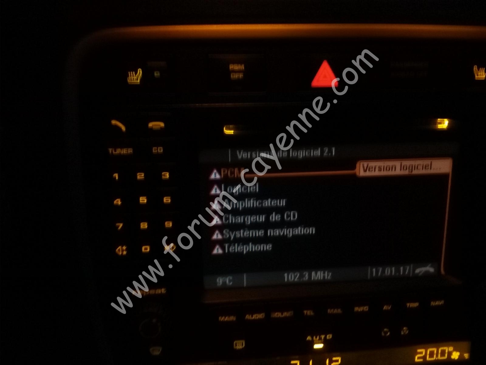

Messagepar crocketear » Mar 17 Jan 2017, 21:58
Bon, je cherche toujours sans trouver.

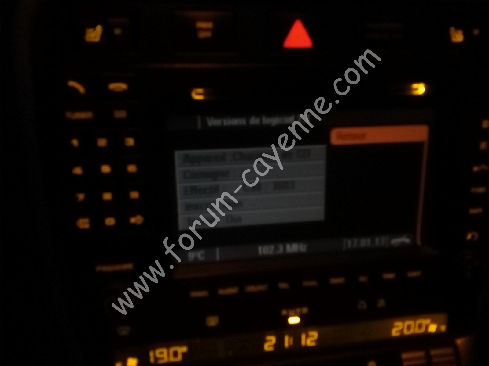

J'ai tout de même trouvé quelque chose d'étrange : lorsque je fais MAIN TRIP, j'ai des triangles de chantier devant chaque item.
Voici les photos pour vous rendre compte.
Je précise qu'ils marchent à priori tous bien (sauf le téléphone que je n'ai pas testé, faute de SIM).
Est-ce que cela vous donne des idées? :idea:
Merci d'avance.

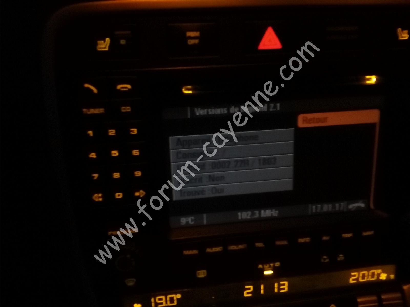

les fameux triangles de chantier
le PCM

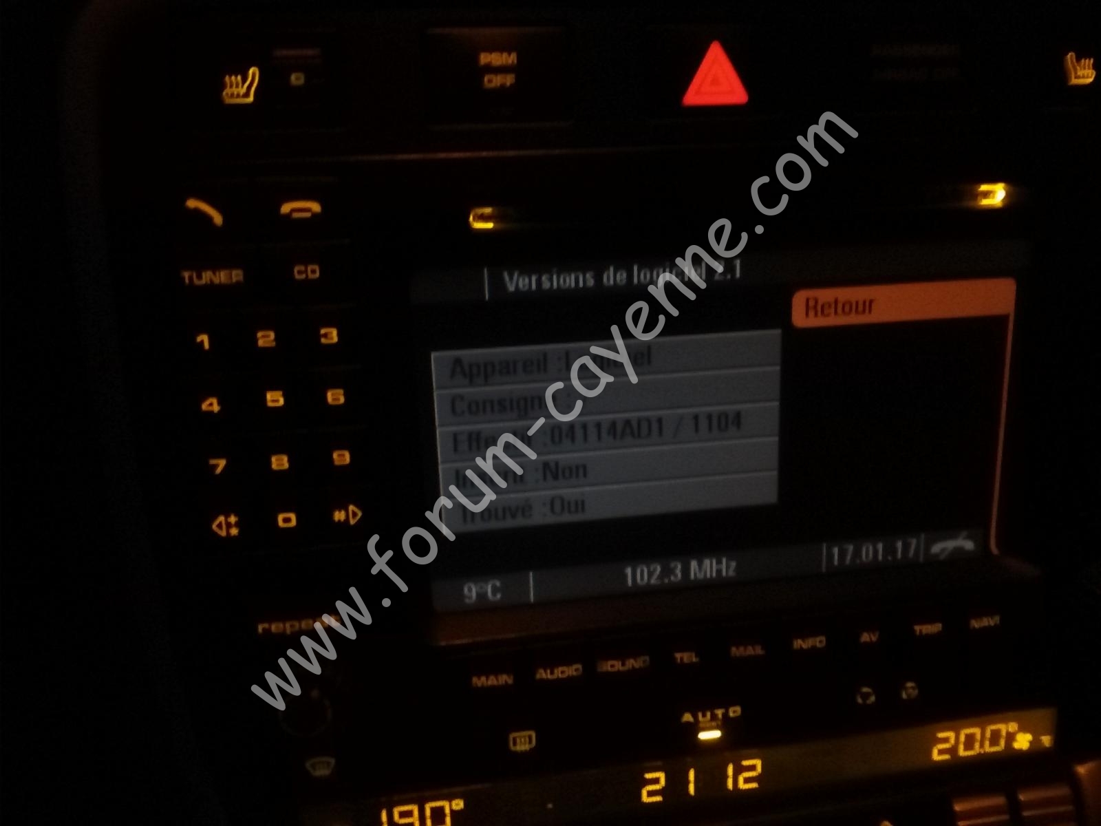

le logiciel

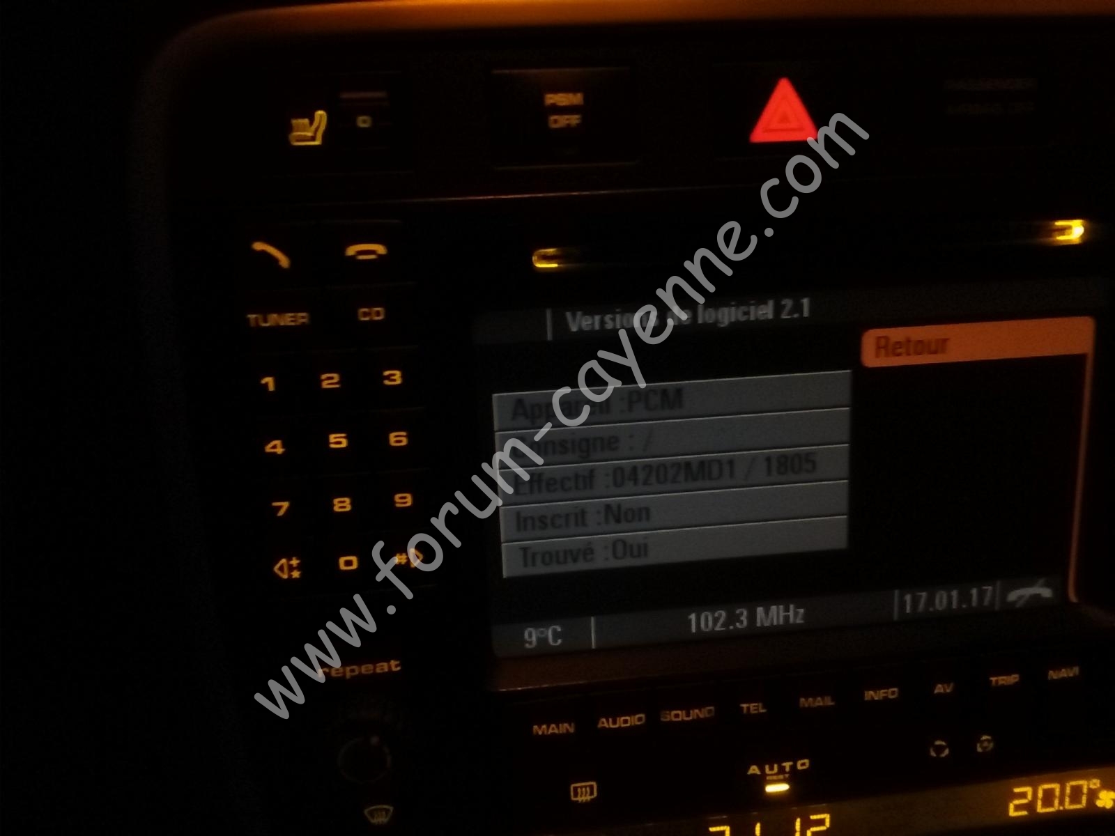

l'ampli BOSE

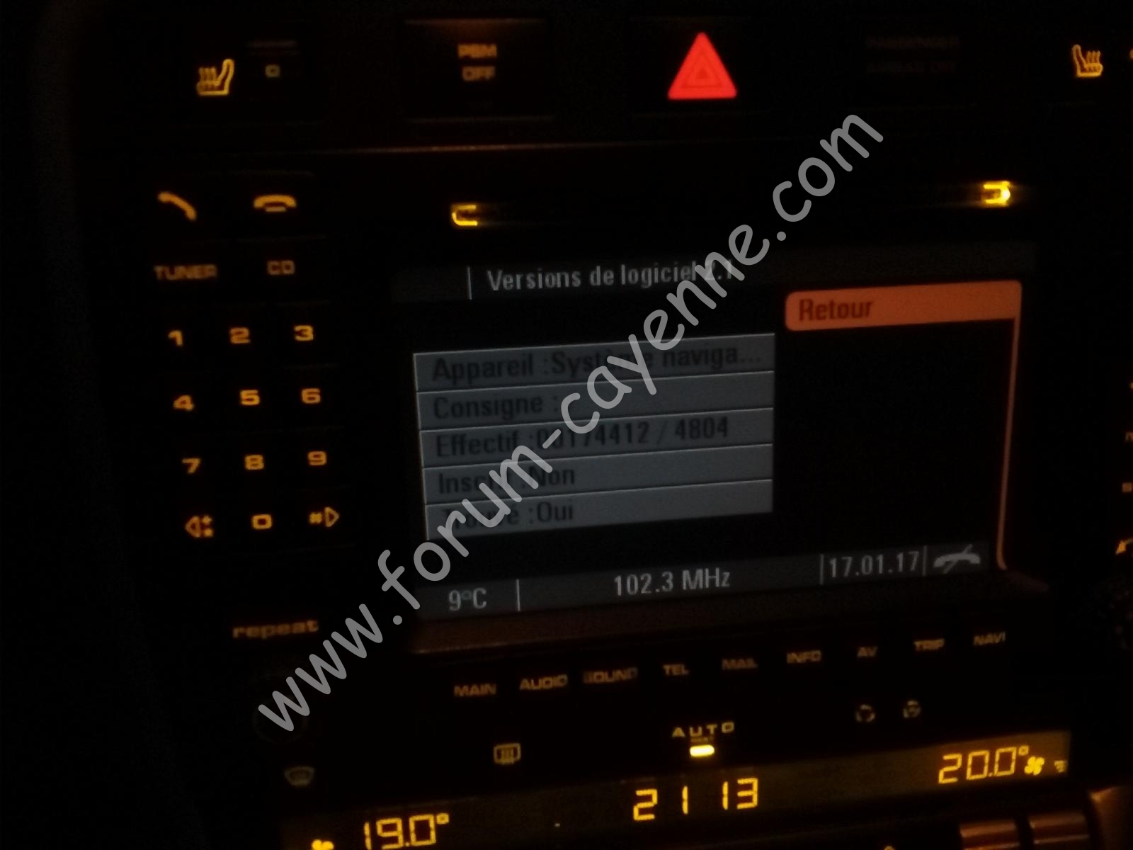

le chargeur CD
le téléphone

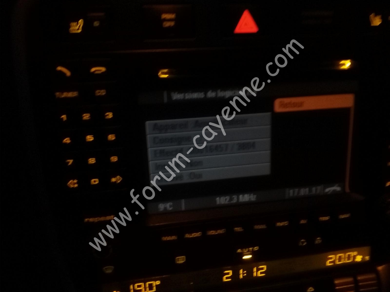

le système de navigation

Je précise que j'ai fait un reboot du PCM par la combinaison 1-4-8, et il revient en Italien.
Lorsque je fais un reset usine, par contre, il est en allemand... et lorsque je l'éteins, il revient en italien... C'est bizarre ce truc non?

Messagepar cayann » Mer 18 Jan 2017, 12:52
Bonjour, certainement un passage au piwis chez Porsche
Messages: 17725
Re: PCM : perte de mémorisation des règlages
Messagepar crocketear » Mer 18 Jan 2017, 14:34
A fouiller sur le net un peu partout, je crois que c'est la conclusion qui s'impose Cayann. A priori c'est un défaut de compatibilité de versions qui nécessite un passage au piwis.
Je vous tiens au courant des derniers développements.
