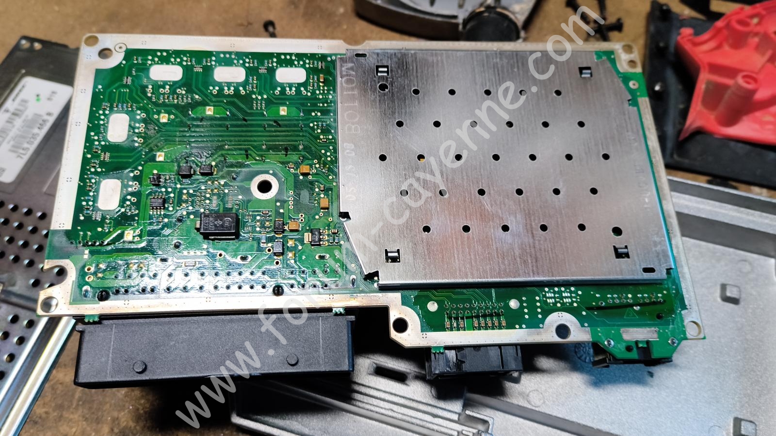

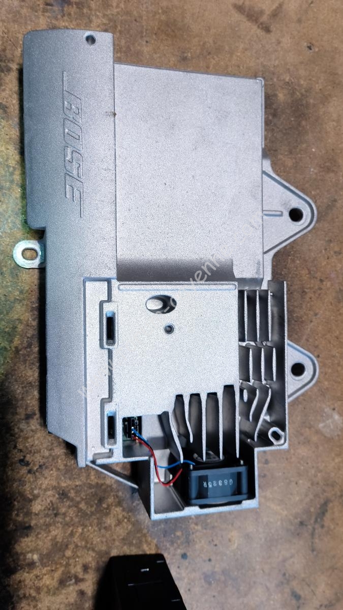

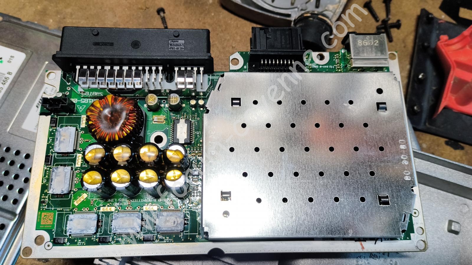

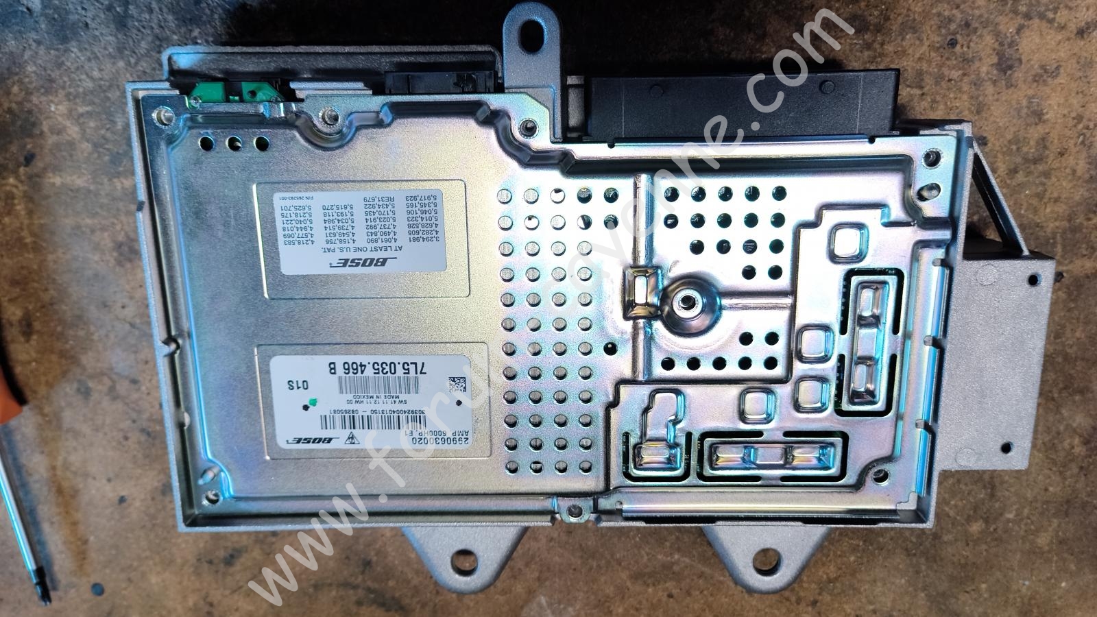

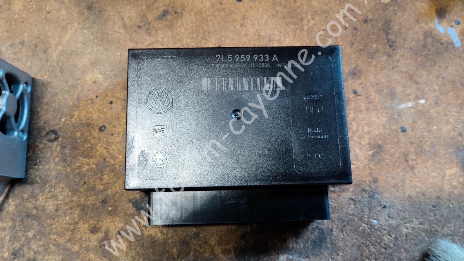

Salut à tous,
j'ai un soucis avec mon PCM 3.0 le son se coupe par moment, et l'on entend que le subwoofer dans le coffre, je précise que j'ai l'ensemble BOSE
J'ai regardé sur le forum et je suis tombé sur le post ou l'on parle d'un relais AJSM 831 (JSM1a-12v-5), je me suis mis à démonté l'arrière gauche dans le coffre afin de trouver l'ampli et à ma surprise je n'ai pas du tout ce modèle équipé de ce relais
quelqu'un peut-il m'éclairer sur le sujet ?
Porsche Cayenne 3.6 v6 - Ampli Bose - (1).jpg (138.25 Kio) Vu 759 fois
Porsche Cayenne 3.6 v6 - Ampli Bose - (4).jpg (249.22 Kio) Vu 759 fois
Porsche Cayenne 3.6 v6 - Ampli Bose - (5).jpg (259.02 Kio) Vu 759 fois
Porsche Cayenne 3.6 v6 - Ampli Bose - (6).jpg (233.51 Kio) Vu 759 fois
Porsche Cayenne 3.6 v6 - Ampli Bose - (2).jpg (223.75 Kio) Vu 759 fois

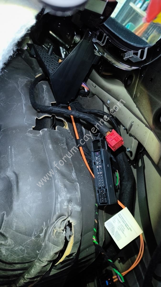

Autre chose j'ai cette fiche rouge qui est en attente, à quoi sert-elle ?
Porsche Cayenne 3.6 v6 - Ampli Bose - (3).jpg (121.11 Kio) Vu 759 fois

La fiche rouge cest pour le boitier de l'attelage.
