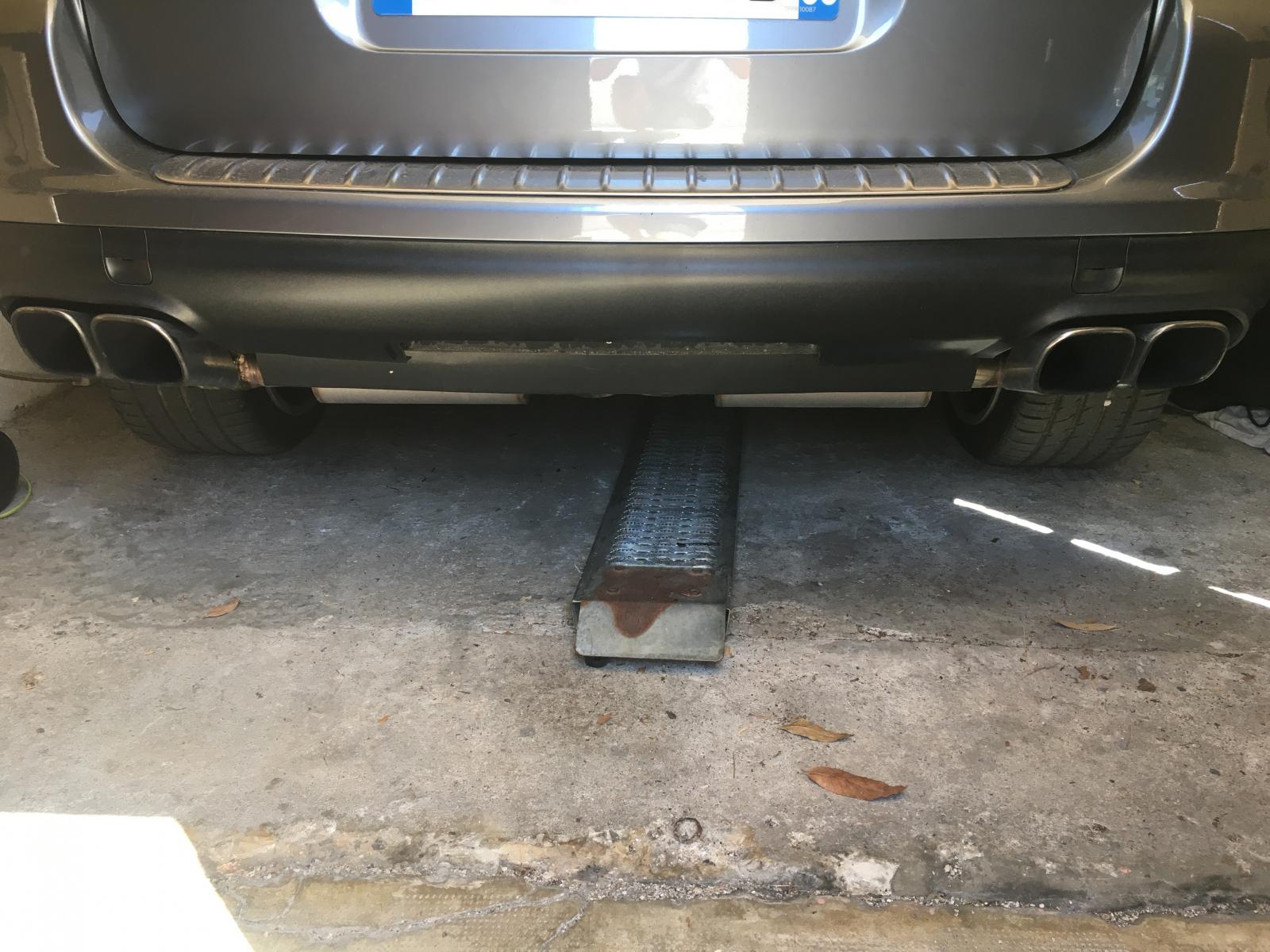

Messagepar Pippo21 » Ven 15 Juil 2022, 15:35
Une photo du dessous une fois tout fini pour voir où il est placé
Pippo21
Messages: 511
Enregistré le: 27/09/20
Localisation: Dijon
Cayenne: Cayenne S v8
Re: By pass à valve 955
Messagepar cayenne s 83 » Ven 15 Juil 2022, 16:56
cayenne s 83
Messages: 1704
Enregistré le: 27/01/16
Localisation: toulon
Couleur: GRIS
Messagepar cayenne s 83 » Ven 15 Juil 2022, 16:58
Ça donne ça .
Je ferais d’autre photos si tu en veux plus.

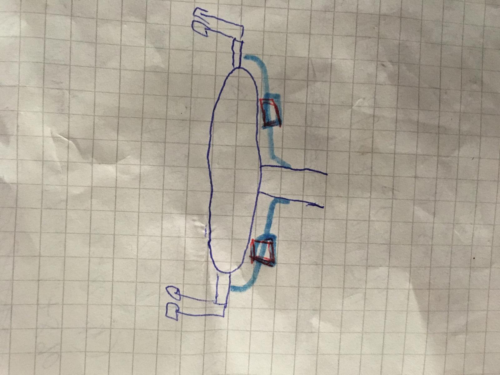

Messagepar cayenne s 83 » Sam 16 Juil 2022, 19:21
En gros voilà comment tu peux faire, en rouge les valves et en bleus les lignes qui faut installer en plus.
cayenne s 83
Messages: 1704
Couleur: GRIS
Messagepar Pippo21 » Sam 16 Juil 2022, 20:24
Okkkk je pigeais pas ....
Mais du coup faut faire un piquage sur la ligne avant silencieux et un autre apres silencieux...
Je comprend mieux....
