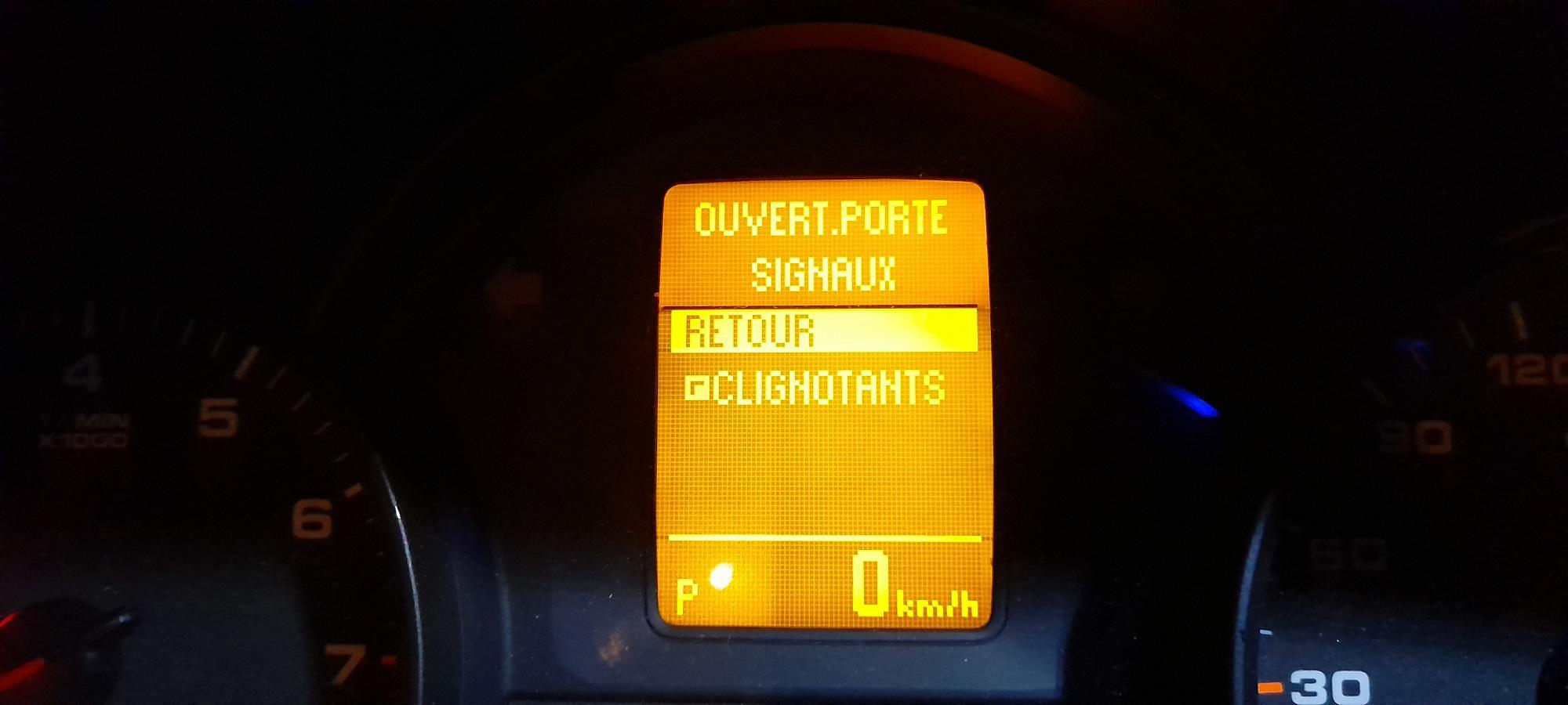

Salut à tous,
Petit problème sur mon Cayenne, qui n'est pas non plus la fin du monde...
Lorsque j'ouvre/ferme mon Cayenne avec la télécommande, je n'ai aucun clignotant qui s'allume, ce qui ne permet pas de savoir à distance si j'ai bien fermé/ouvert la voiture.
En revanche, lorsque je roule, les clignotants fonctionnent bien...
Une idée d'où chercher ?
Merci.

Bonjour regarde dans ton obd tu as un réglage.

Messagepar joebar81 » Lun 27 Déc 2021, 15:44
Tu parles du petit écran entre les compteurs ?

Messagepar cayann » Lun 27 Déc 2021, 16:21
Oui

Messagepar joebar81 » Mer 29 Déc 2021, 09:21
Bien essayé, mais ça aurait été trop simple:
J'ai même essayé de réinitialiser les paramètre d'usine, mais rien ne fait...
D'autres idées?
