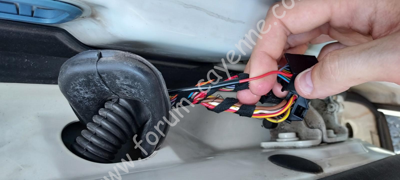

J'ai débranché la prise, et j'ai effectivement un doute sur le cable rouge en photo qui a une gaine qui n'a pas l'air d'origine, on dirait que ça a déjà été réparé.
Quelqu'un peut me confirmer l'utilité de ce câble?
Un shéma électrique serait le bienvenu avant de dégainé le multimètre :lol:
Merci!

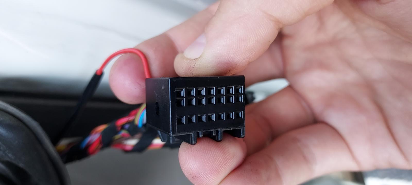

Seconde photo de la prise.
2022-07-18 16.47.56.jpg (67.53 Kio) Vu 524 fois
Pour tes photos penses à cliquer sur insérer dans le message, sinon elles disparaissent, je te le fais cette fois.

Le fil rouge a été réparé effectivement.
Regarde aussi sous la platine des commandes de vitres que tout soit bien branché.
Pour le schéma électrique je ne peux rien pour toi. :bye:
