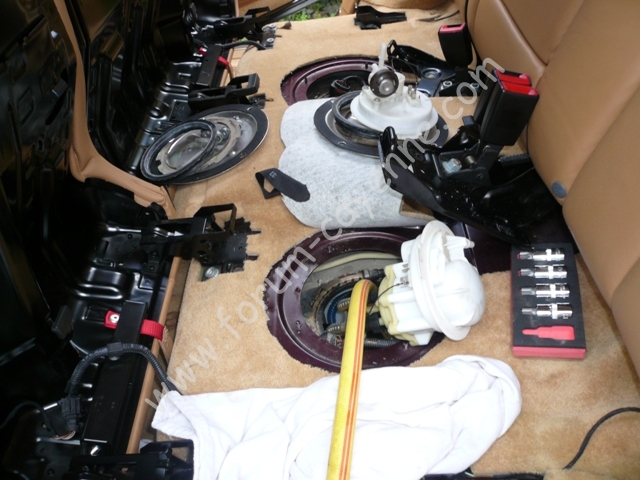

Probablement des pompes, car chaque pompes a un filtre incorporer , mais la qu'elle s'est boucher !!!!! elle se trouve sous le siège arrière je pense que tu as un tuto sur le sujet pour faire le contrôle et nettoyage.

Pour démonter les pompes tu as CE TUTO
