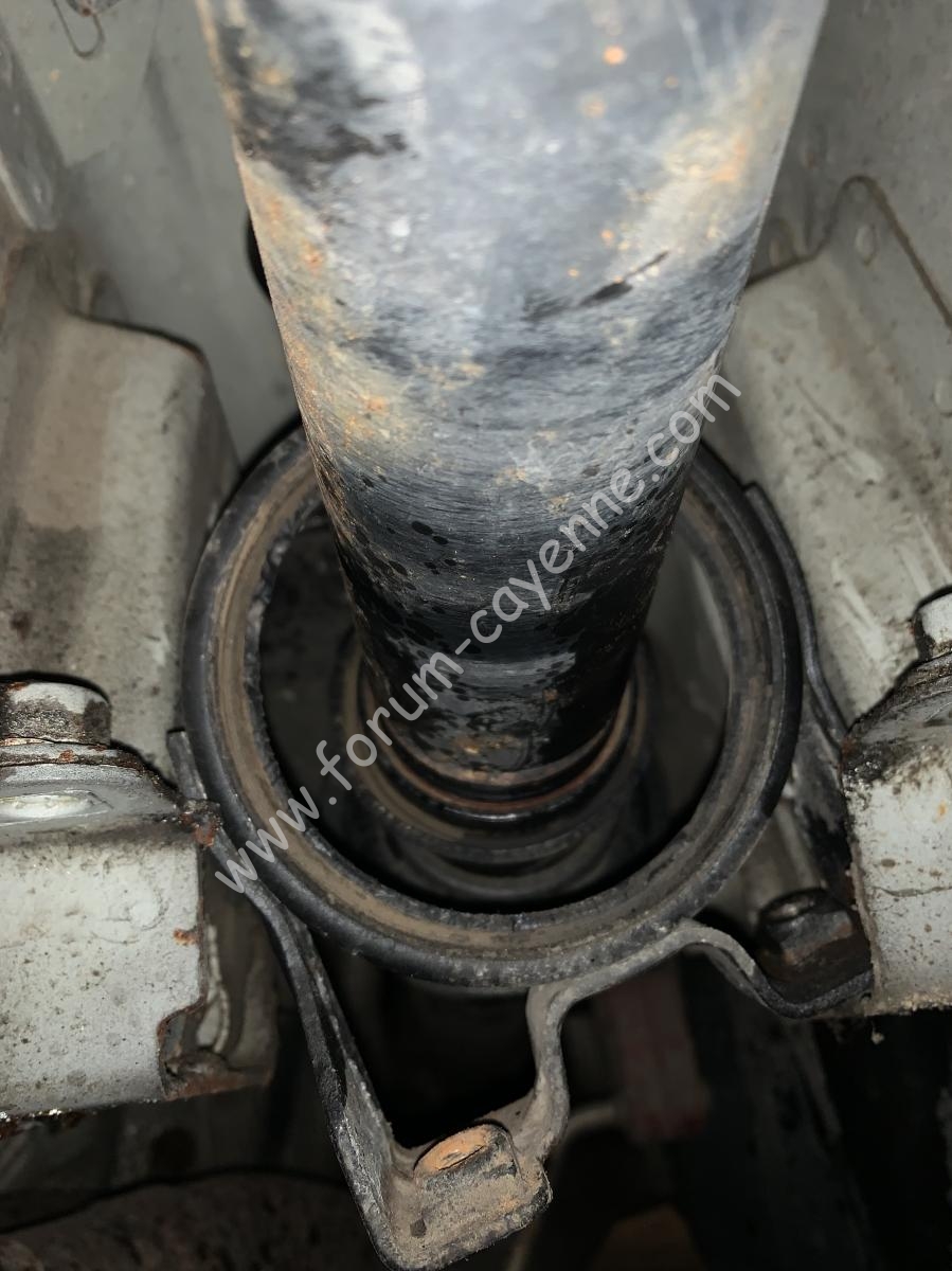

On voit bien que le silent block est complètement désintégré. A se demander comment ça ne tapait pas plus finalement... J'en ai eu pour 20/30 minute à tout nettoyer avec une lame de cutter. J'aurais du prendre du papier de verre pour bien poncer mais je n'en avais plus... Le plus galère c'est le roulement mais bon, on arrive quand même à enlever le plus gros. Je voulais que ça soit à peu près régulier et c'était le cas.
On voit sur la photo que le roulement à bien tapé et n'est vraiment pas en grande forme. Il tourne sans contraintes mais il a un peu de jeu... Une raison de plus pour changer l'arbre complet quand j'aurais le temps (cet été au mieux).

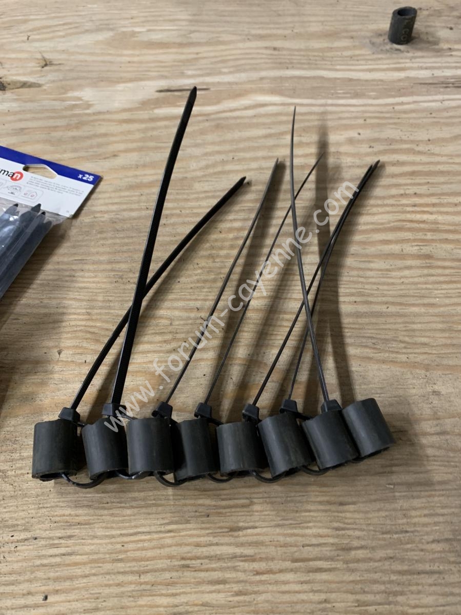

Les tutos que j'avais lu sur les forums US montraient qu'il fallait faire le collier complet, ne pas trop serrer et ensuite le mettre en place entre le roulement et le pallier.
Il faut 8 rondelles, elles sont à peu près de la largeur du roulement. L'important est qu'elle ne frotte pas l'arbre une fois en place. Découpe au cutter, c'est pas idéal, pas droit mais ça devrait le faire. Ça dépasse légèrement sans frotter.
J'ai commencé a essayer de mettre le collier ce huit rondelles, impossible de le mettre en place entre le roulement et le pallier, même en arrosant de WD40. Je ne sais pas si c'est du au 2mm d'épaisseur supplémentaire ou si j'ai moins de force qu'un mécano (probable) mais je n'y arrivais absolument pas... Et je n'ai pas de gros doigts mais il n'y a vraiment pas beaucoup de place pour travailler en force sur le haut.

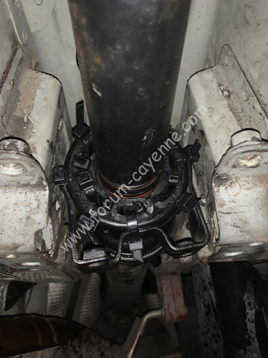

Plan B: J'ai refait un collier de seulement trois rondelles, je l'ai mis sur le haut entre le support et le roulement et c'est beaucoup plus facile à mettre en place. J'ai ensuite inséré les 5 dernières rondelles une par une. Ça se fait plutôt bien, en 20 min c'était réglé. Reste ensuite à mettre les colliers de serrage un peu partout. Bien évidemment je n'avais pas pris de pince pour les serrer à fond et avec les doigts plein d'huile, c'était encore un immense bonheur :LOL:
A 2/3 endroits j'ai mis des colliers de 3.5 mm eu lieu de 7.5mm parce que je n'arrivais pas à faire rentrer les plus grands. Et enfin le résultat final:
Les bonnes nouvelles:
- ça tourne librement, rien ne frotte;
- même en mettant les rondelles une par une, on voit qu'elle s'écrase de la même façon et donc le support est plutôt bien centré.
J'ai remis les 8 boulons pour tenir tout ça, croyez moi, l'arbre ne bouge plus, c'est bien maintenu. Les boulons étaient bien alignés, je n'ai eu aucun problème à les remettre. Ce qui me conforte sur le fait que la palier soit correctement centré sur l'arbre. Je regrette juste de ne pas avoir forcé plus pour mettre du serrage de 7.5mm partout et d'avoir oublié ma pince pour vraiment serrer à fond. Au pire j'y retournerai, maintenant que je sais comment faire, ça ira plus vite.
J'ai juste besoin de faire 1000km pour les vacances de noël et ensuite plus grand chose avant avril. Sur les forums US ça semble tenir 30000km sans problème, j'ai même vu 80000km. J'en fait 12000 par an, ça me va très bien.
Je n'ai fait que 35km pour tester ensuite, aucune vibration, c'est comme neuf (je n'ai jamais eu la voiture neuve donc j'en sais rien :bleble: ). Je n'ai pas testé pied au plancher pour laisser le temps que ça se mette en place. De toute façon je ne roule jamais pied au plancher (les enfants à l'arrière tjs) donc je m'en fou pas mal...
Voila. Ça n'est pas une solution pour tout le monde mais bon, j'économise 1200€ et pour l'instant ça répond à mon besoin. Je n'ai pas l'intention de vendre la voiture, je l'aime trop <3 donc ça n'impacte que moi. Et techniquement, je ne vois pas pourquoi ça lâcherait... C'est exactement le même principe que l'original, les serres colliers en moins :dehors:

Retour d'expérience après une semaine et ~400km: en conduite normale, on ne voit pas la différence. Sur les très grosses charges (pied au plancher ou presque), on entend un peu les vibrations. Ça ne le fait pas à chaque fois mais assez régulièrement quand même.
Ça ne m'inquiète pas trop parce que:
- je ne roule quasiment jamais pied au plancher;
- on entend les vibrations mais ça ne tape pas;
- j'ai essayé avec un passager, il n'a même pas remarqué. C'est juste parce que je le sais et donc j'écoute.
Ça m'étonne quand même donc je suppute qu'une rondelle se soit déjà barré ce qui enlève de l'amortissement à l'ensemble. Bref, dans tous les cas même si ça n'est pas gênant, ça n'est pas acceptable non plus à long terme...
A Noël j'essaierai de prendre le temps pour aller voir ce qui se passe en dessous. Par curiosité je vais essayer ce truc bleu allemand si ça n'est pas trop cher.
Et je vais prévoir de remplacer l'arbre complet en avril ou cet été. De toute façon le roulement n'était pas en grande forme donc je suis bon pour y passer un jour ou l'autre.

A 213.000 km, j'ai réparé l'arbre de transmission en suivant le tuto de cay957s. J'ai galéré pour mettre le collier autour du roulement.
En outre, j'ai fini par mettre du lubrifiant. J'ai utilisé des colliers métalliques.
J'ai fait un test sur l'autoroute, malheureusement il y a des vibrations au niveau de l'accoudoir.
Rebelotte, le lendemain j'ai vérifié la réparation. Apparemment l'arbre de transmission n'était pas très bien aligné.
Retour sur l'autoroute, pas de problème de vibration même à grande vitesse.
Maintenant, il y aura toujours un collier dans le coffre.
Merci à tous pour vos conseils.
