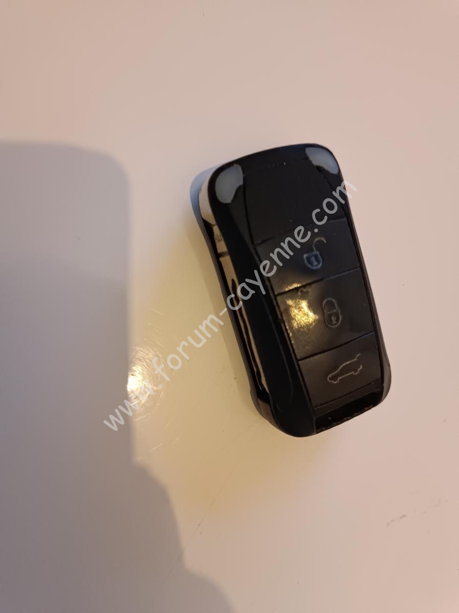

Cayenne 957 V6 essence de 2008
J'ai un souci de télécommande avec une des clefs.
La télécommande n'ouvre ni ne ferme les portes mais n' empêche pas de démarrer
J'ai bien sûr changé la pile par une neuve, même résultat ou plutôt même manque de résultat.
La 2eme clef en ma possession par contre fonctionne très bien, donc c'est un souci de clef.
Y a t il une procédure pour ré initialiser la clef?
Par avance merci de vos réponses

Bonjour, tu peux essayer de mettre la clé en appuyant sur le bouton de télécommande .
Es ce que la petite lumière de la télécommande s’allume quand tu appuies dessus.
Ou alors une soudure du circuit imprimé qui a lâchée.

Pas de petite lumière verte quand j'appuie sur bouton ouverture.
Ai essayé clef dans la serrure en position ouverture et appuie sur le bouton ouverture de la télécommande 10 secondes, même manipulation cette fois avec clef dans Neiman mais les 2 n'ont rien changé

Ta clé a dû tomber et un composant est dessoudé sur la carte.

Non, ai pas fait tomber la clef.
Je n ai plus qu a trouver qq sachant tester les composants internes et surtout avoir la patience de le faire.......pas pour moi ce bricolage

A tout hasard as-tu interverti les piles des deux télécommandes.
Il m’est arrivé qu’une plie neuve soit HS.
As-tu un testeur ?

Ai testé les piles avec mon voltmètre....et elles sont bonnes.

Tu as très certainement une soudure sèche qu'il faut refaire. :win:

C’est ce que je pense aussi comme dit plus haut.

Merci pour les infos, vais donc m orienter vers cette piste une soudure sèche défectueuse.
Il y a des sociétés spécialisées dans ce genre de réparation ?

Regarde à cette adresse, travail impec et pas cher du tout :
http://www.telecommandier.fr/PBCPPlayer.asp?ID=1967912
http://www.telecommandier.fr/reparation ... 2x36816803
http://www.telecommandier.fr/PBCPPlayer.asp?ID=1967929
Mon fils a fait réparer chez eux sa télécommande de Clio, elle n'ouvrait et fermait plus les portes mais démarrait le moteur, elle a été réparée, le problème venait du micro interrupteur qui était dessoudé :bye:

en fait, si la télécommande n'effectue pas l'ouverture fermeture, le problème vient de la carte, c'est le transpondeur à l'intérieur de la télécommande, rien à voir avec la carte, qui te permet de démarrer, ça ressemble à une pierre à briquet..
tu peux aussi aller voir un garage spécialisé dans l'électronique des véhicules, j'y ai même fait faire une télécommande pour le fourgon mercedes...
