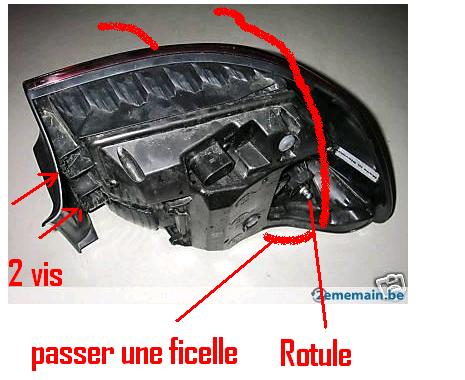

Pour sortir le feu, les vis sont cachées par des capuchons en plastique, les oter en utilisant une clef Allen.
ensuite, mon astuce, c'est de glisser une ficelle entre le feu et la tôlerie pour tirer le feu. S'il n'a jamais été démonter, la rotule (voir photo) va être très difficile à sortir, avec la ficelle, tu auras plus de prise et moins de risque de casser l'optique, une sangle fine est même préférable pour ne pas risquer de marquer le feu, tu risque d'avoir à tirer très fort.
Il faut tirer le feu bien droit en arrière.
Avant remontage, mettre de la graisse sur la rotule, les démontages suivants se font les doigts dans le nez si tu fais cela...Sinon à chaque fois tu crois que tout va te péter dans les doigts...J'ai eu beaucoup de mal a sortir les feux la première fois...Maintenant en 5mn, c'est fait, sans forcer, grâce à la graisse...

Ca se fait en 3 minutes ;)

feu changé en 3 minutes!! merci à tous!!! Ce forum est fabuleux
