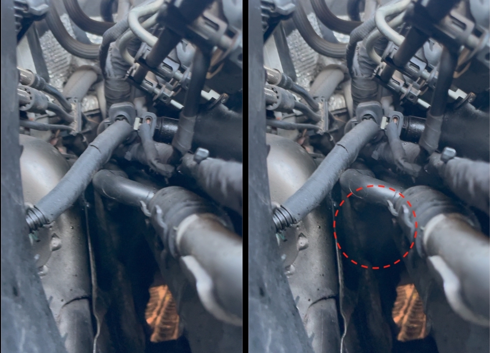

J'ai profité de la belle journée d'aujourd'hui (enfin du soleil) pour regarder sous le capot en pleine lumière.
J'ai pu voir qu'il y a des fuites de gaz (d'échappement ?) sous le cache culbuteur côté droit (passager de part chez nous).
Sur la photo ci-dessous vous pourrez apercevoir dans le cercle rouge une tâche plus clair : les gaz qui s'échappent. C'est ténu et plus visible en vidéo mais je ne crois pas pouvoir en insérer ici.
Fuite cache culbuteurs.jpg (470.85 Kio) Vu 3271 fois
Me voila bon pour un changement de joint de cache-culbuteur… en espérant qu'il n'y ait pas trop de mauvaises surprises sur le chemin.
> J'ai aussi remarqué qu'il y a du gras en autour des portes-injecteurs, pourtant leurs joints ont été changés par le propriétaire précédent. Comment est-ce sur vos V6 Diesel ?

Plutôt une bonne nouvelle : en soulevant le capot, mon mécanicien favori (un indépendant qui possède quelques Porsche et BMW) a immédiatement diagnostiqué un problème de joints d'injecteurs qui ne sont plus étanches et les gaz remontent par là. J'avais d'ailleurs mentionné dans mon message précédent les traces de gras à ce niveau.
Il pense qu'il est curieux que les joints des porte-injecteurs aient été remplacés mais pas ceux des injecteurs.
Donc :
- démontage ;
- nettoyage des sièges de joints ;
- nettoyage des fuites de gasoil qui ont pu cuire et durcir (c'est ce qui risque de prendre le plus de temps) ;
- remplacement des joints d'injecteurs, de porte-injecteurs et des vis de fixation (avec le temps et les dilatations successives elles peuvent se déformer)…
