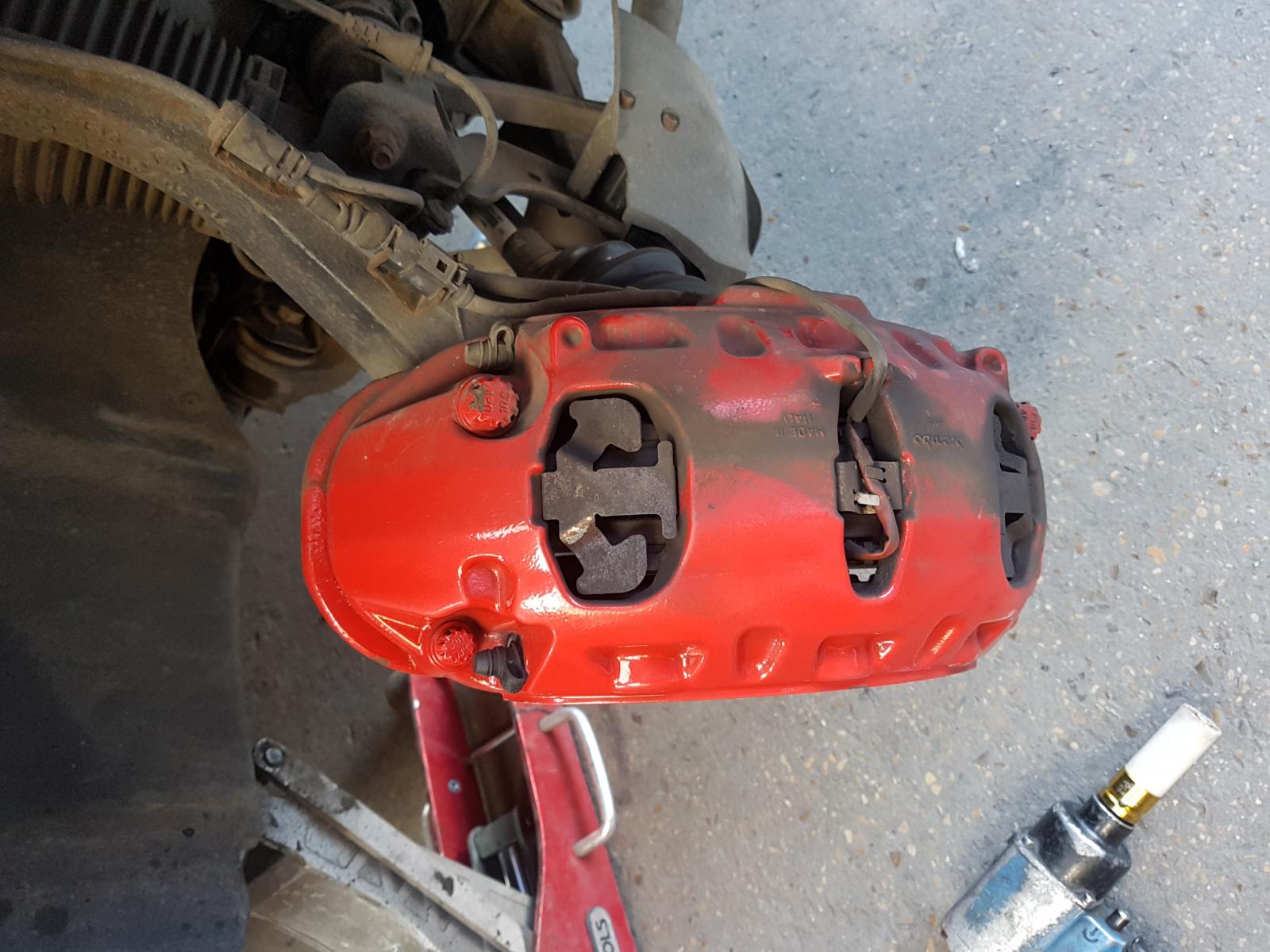

Aujourd'hui le garagiste a voulu me changer mes plaquettes de frein avant et arrière
Après demontage c'est une clé spéciale apparament qu'il ne possède pas
Faut il tout retirer
Je vous poste une photo
Merci pour vos retours

Clé spéciale, pourquoi pas mais qui n'a rien d'exceptionnelle pour un garagiste

Il fait de la Porsche et ne sait pas que les étriers sont boulonnés en XZN ???? Pas que sur le Cayenne d'ailleurs !!!

Tu n'es pas obligé de démontrer les étriers pour changer les plaquettes.

Fouille ici, il y a différents tuto (Engineman et Jean-Phi je crois) concernant cette opération.
Tu as même des tutos sur youtube avec un gars qui fait ça avec un chrono en 8mn.
Re: Obligation de démonter étrier ou pas ?
Messagepar Tazer » Ven 21 Juil 2017, 09:28
Si si, sur les 957 turbo impossible de changer les plaquettes sans tomber les étriers.
Tiens Samsen pour tout savoir va là : remplacement-disque-plaquettes-etriers-rouges-t16829.html
C'est un Tuto que j'avais fais quand j'ai remplacé mes disques et plaquettes avant et arrière.
Il y a tout, l'outillage, la forme des plaquettes et la taille des disques, ainsi que la façon de tout démonter et remonter, il manque juste la réf des témoins d'usure que je n'avais pas remplacé parce qu'ils étaient encore bon.
Tu as exactement le même modèle que moi de la même année alors y a plus qu'a.
Bonne journée.

Tu es sur de ça Tazer ?

Messagepar ddada » Ven 21 Juil 2017, 22:04
Jose a écrit:Tu es sur de ça Tazer ?
:eek:
Ben sinon, tu comptes les sortir comment les plaquettes avec l'étrier qu'il a à part enlever l'étrier (regarde la photo) :bye:

Messagepar Tazer » Ven 21 Juil 2017, 22:24
:eek:
Tu as regardé mon Tuto ?
Impossible de faire autrement.

Messagepar Jose » Sam 22 Juil 2017, 11:52
Ok...ça va. vous n'allez pas me lyncher ... :lol2: le mien c'est un 955... :lol2: :lol2: :lol2:

Messagepar mavmax » Dim 23 Juil 2017, 23:48
Jose a écrit:Ok...ça va. vous n'allez pas me lyncher ... :lol2: le mien c'est un 955... :lol2: :lol2: :lol2:
Tu as un turbo ?
Messages: 16371

Messagepar mavmax » Lun 24 Juil 2017, 08:46
Ne faut-il pas déjà démonter les étriers sur le 955 turbo ? Car les étriers sont différents de ceux du S.
Messagepar ddada » Lun 24 Juil 2017, 20:42
mavmax a écrit:Ne faut-il pas déjà démonter les étriers sur le 955 turbo ? Car les étriers sont différents de ceux du S.
Différent non, les mêmes mais un poil plus grand, les plaquettes peuvent toujours sortir par le devant de l'étrier comme pour les autres Cayenne 955 :bye:
