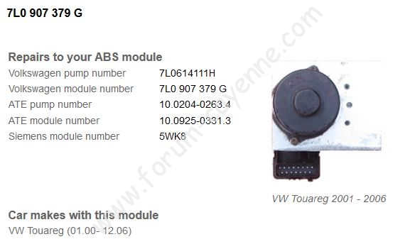

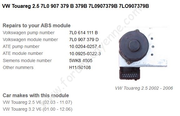

hello!
concernant les numéros de série des pièces par exemple un pompe d'abs hors service : 7L0 907 379 B (mon numéro de série) est elle remplaçable par une autre pompe d'un autre cayenne turbo 7L0 907 379 G?
Merci pour vos lumières!

Messagepar Chris74 » Mer 11 Jan 2017, 15:35
Sans être un spécialiste des pièces détachées et en cliquant sur Google, tu trouves des différences, mais il semble que les 2 soient compatibles avec le moteur 3.2 V6 :

Re: numéros de série des piéces
Messagepar jupycar » Mer 11 Jan 2017, 16:22
La dernière lettre des numéros de série VAG correspond à la version.
À chaque modification (amélioration de la fiabilité ou du coût) la lettre est incrémentée.
Normalement, la compatibilité est bonne.
