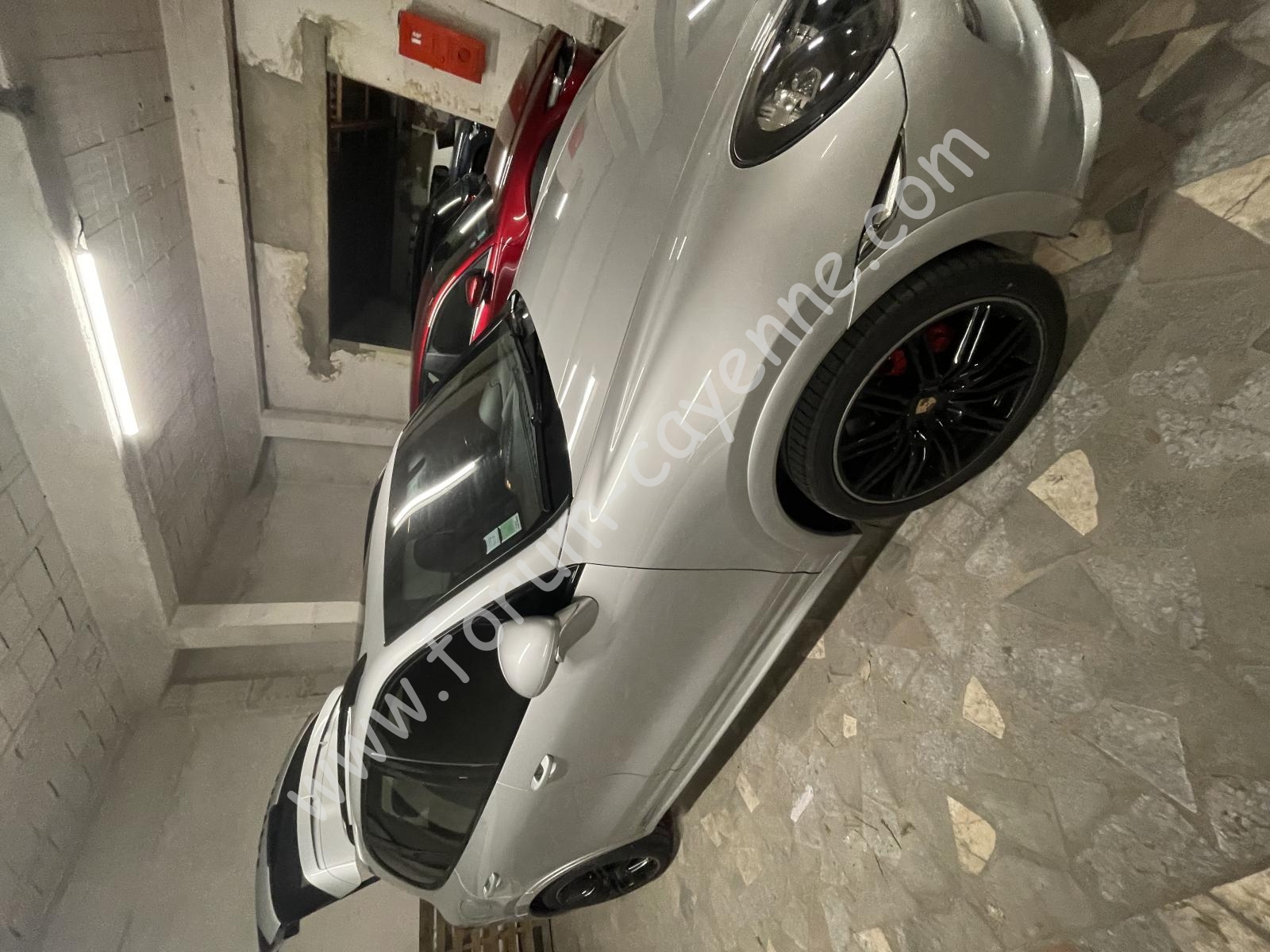

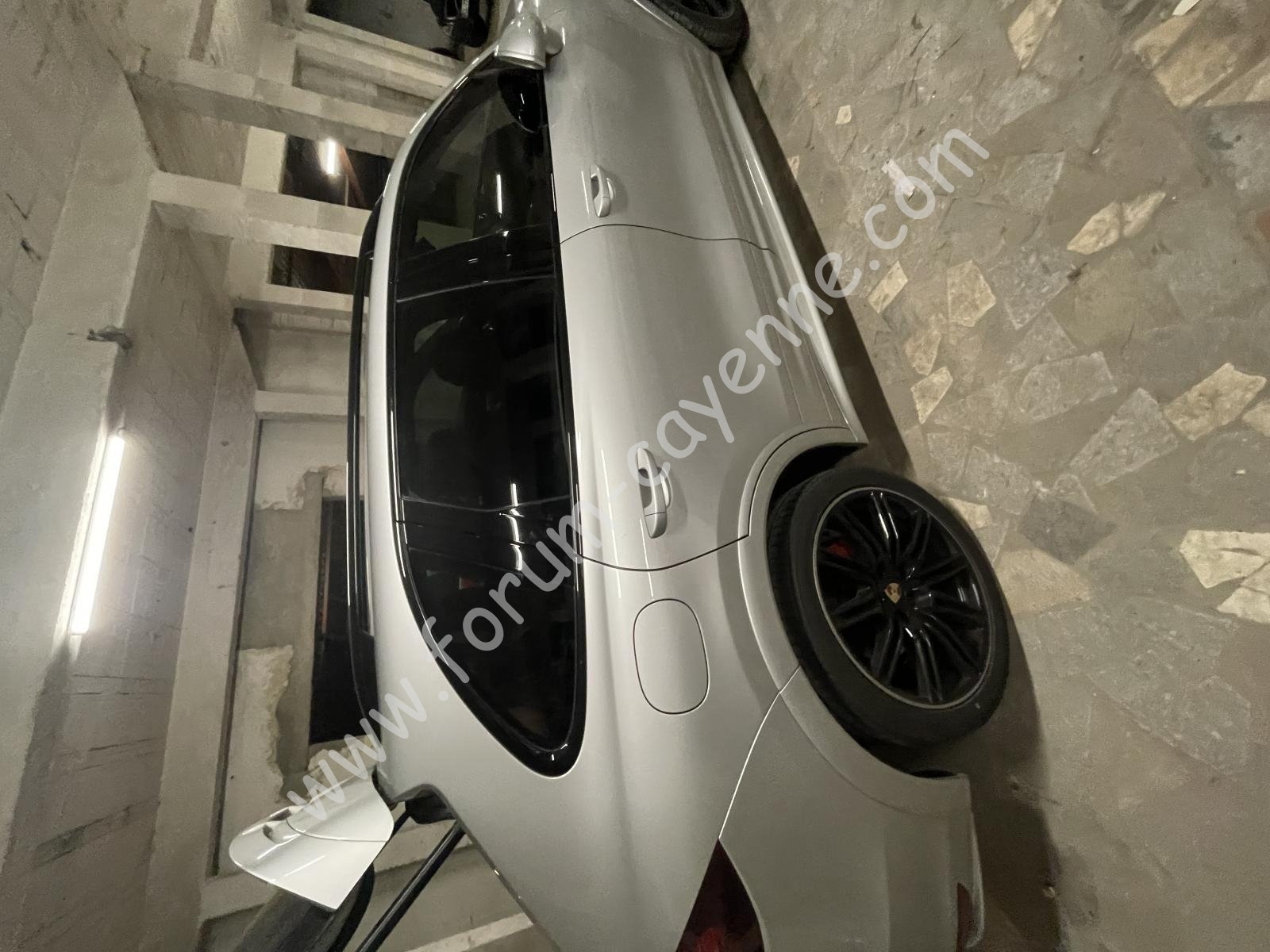

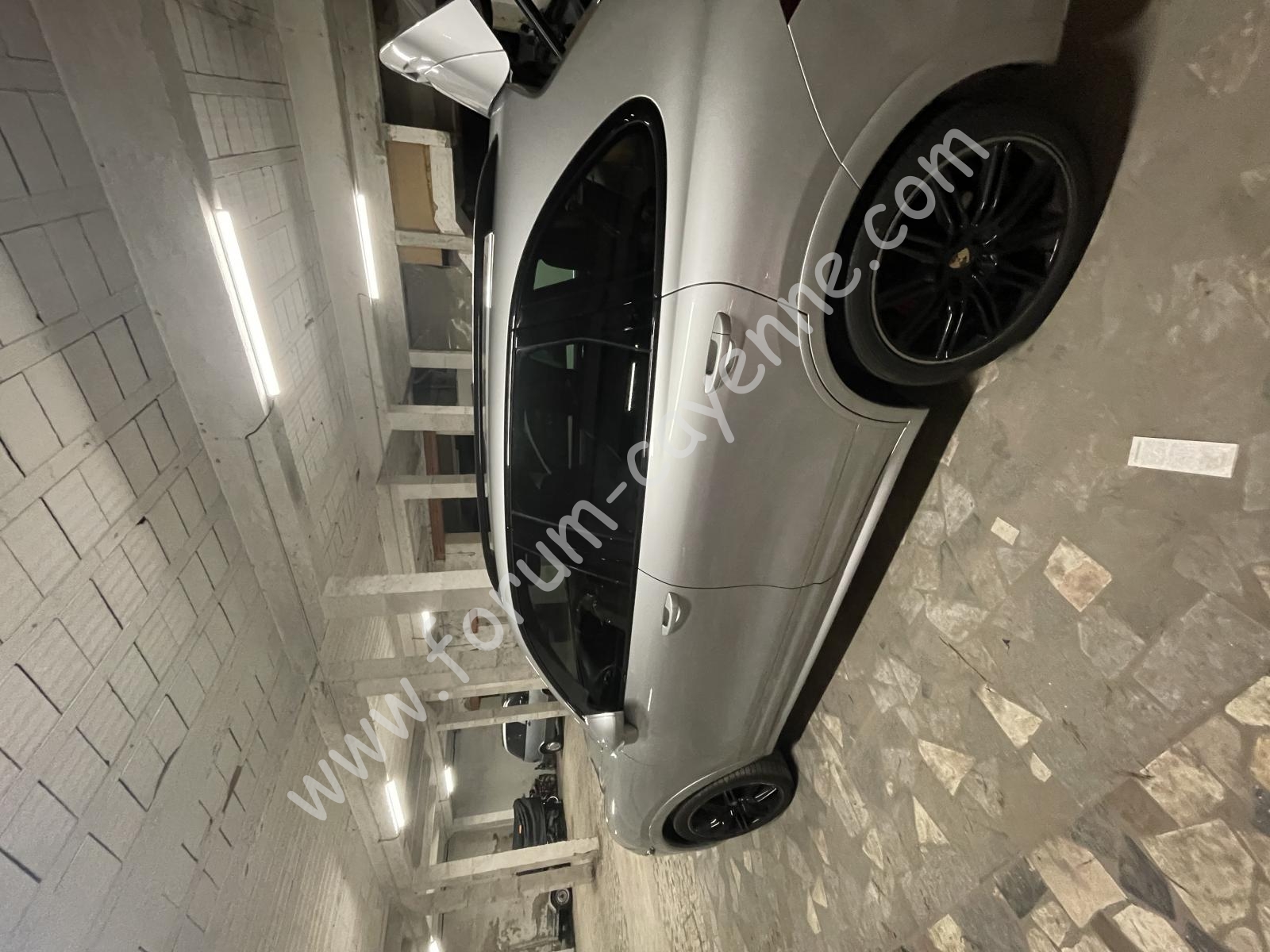

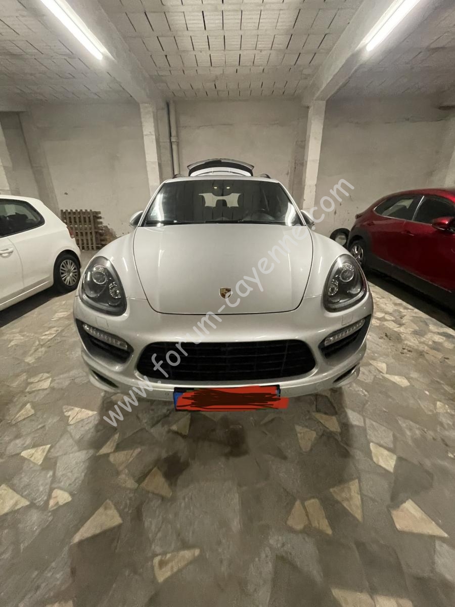

Après avoir malheureusement accidenté mon GTS noir, j'ai fait l'acquisition de ce magnifique GTS gris clair il y a maintenant 6 mois dont je suis tombé amoureux au premier regard, cayenne que voici :
Cependant j'ai remarqué depuis quelques jours un léger claquement qui interviens à basse vitesse sur les vitesse 1-2-3 que je sent sous la voiture comme une aspérité de route, indépendamment d'un changement de rapport.
