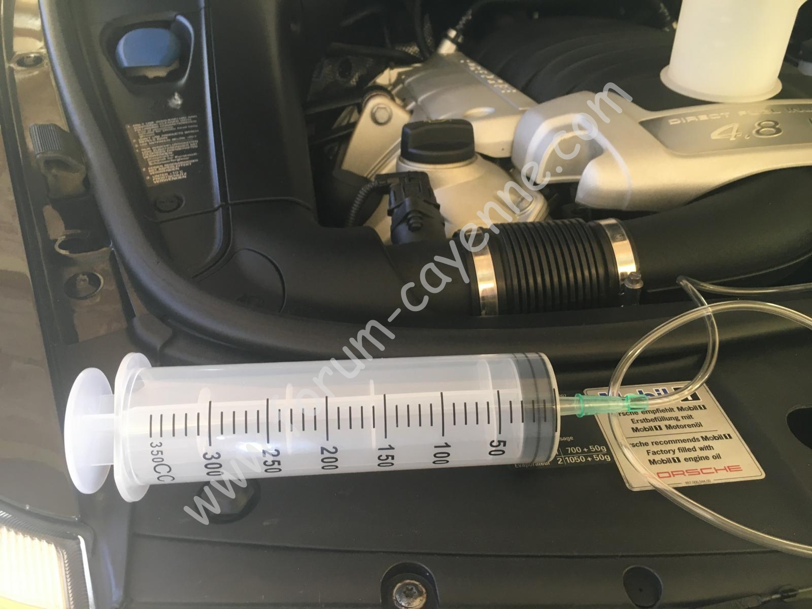

Messagepar JML6364 » Mer 20 Mai 2020, 16:07
Et voilà, seringue reçue, j'en avais beaucoup trop à froid effectivement (Même au delà du maxi) puisque j'ai pompé 700ml et je suis encore au dessus du milieu entre le mini et le maxi. (Il est censé y avoir 1.5L d'écart entre le mini et la maxi). Donc je suis bien repasse à environ 1/2 cm en dessous du maxi à froid.
Demain, petite balade chez Didier (Tazer) petit papotage/bricolage, on verra à l'arrivée à chaud, 5mn après l’arrêt.
Mais l'huile froide, ce n'est si facile à pomper, d'autant qu'il ne peut passer qu'un minuscule tuyau par ja jauge d'huile... à chaque pompage on en enlève que 100ml environ, alors que la seringue fait 350ml. C'est du sport, mais bon, maintenant que je le sais, je ne ferai plus "Mr +" et ferait mon niveau à chaud :wink:

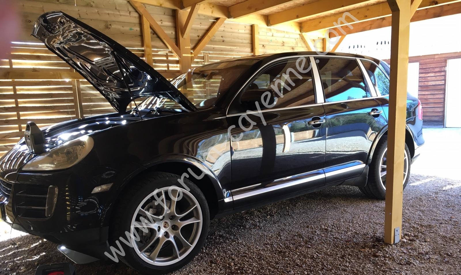

Moi, mes jantes vont bien, tiens:
