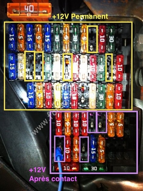

Pouvez vous me dire quel fusible utiliser (à droite du tableau de bord) afin d'avoir une alimentation permanente ?

Je viens de tester les fusibles du côté droit, et il semble que tous soient alimenté même sans clé de contact.
Re: Nextbase 322GW Dashcam
Sam 16 Sep 2023, 08:12
Voir ci joint les fusibles coté passager
Cordialement
Fusibles coté passager
Fusibles cote passager.jpg (92.32 Kio) Vu 1520 fois

Merci Sergio.

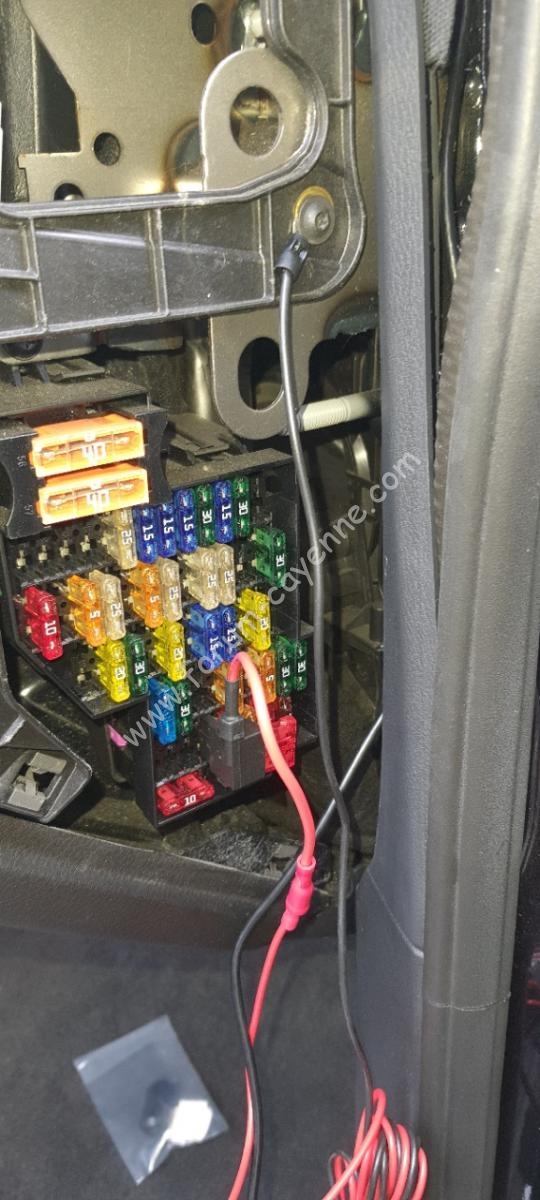

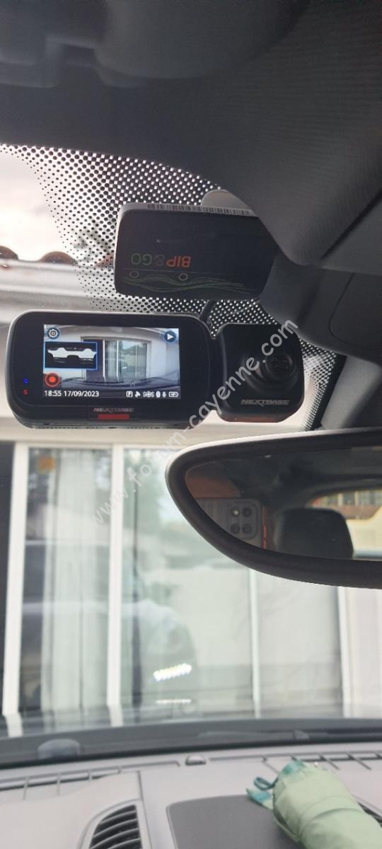

DashCam NextBase 322GW posée sans problème avec kit Parking (se branche sur fusible 12V permanent).
Je pensais que la caméra arrière ne serait pas si efficace que ca, mais on voit très bien les plaques quand on roule.
DashCam de bonne qualité.
Mar 19 Sep 2023, 19:22
Photos
DashCam
Branchement
